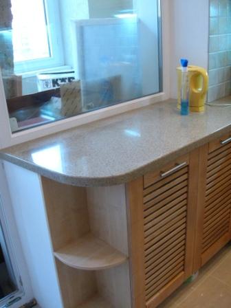

koris65 написал : Скажите, это считается косяком?
Да нормально там всё. По секрету еще скажу, что лучше, когда шкафчики не ставятся на плитку, а налягают на неё чуток

koris65 написал : уровень не прверял.
А зачем уровень? И так видно на глаз. Уровень то на первом ряду проверяли? А вообще шкаф должен нахлёстом быть на 1см так столешница должна.

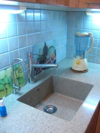

2Палецкий 2TURBOSOL это - желание заказчика! Также как и столешницу - под фартук. Кстати, неплохо смотрится! В смысле, столешница под фартуком, я с таким в первый раз столкнулся.

koris65 написал : В смысле, столешница под фартуком
Идея не из лучших. Бывает что случайно опрокинутая жидкость затекает за мебель кухонную, а это не хорошо.

koris65 написал : это - желание заказчика! Также как и столешницу - под фартук.
Глупость какая-то несусветная. Есть годами отработанные технологии, как у плиточников, так и у мебельщиков ...не надо идти на поводу у клиента, а то могут вылезти подводные рифы :)

Палецкий написал :
да из-за этих подводных рифов у этого заказчика (кстати, нефтяник какой-то, руководит в Москве, живёт в Волгограде) ремонт идёт 5й (!!!) год. Немного поработали - отдохнули.... Насчёт фартука - он сам всё знает, он всё умеет, он так уже делал и тд... Тяжко... Хорошо, хоть платит без разговоров, после приёмки.

TURBOSOL написал : Бывает что случайно опрокинутая жидкость затекает за мебель кухонную, а это не хорошо.
заказчик сам пройдёт герметиком стык фартука со столешницеё)))

koris65 написал : заказчик сам пройдёт герметиком стык фартука со столешницеё)))
Там надо плинтус ставить. Мебель должна быть обслуживаемая ...выдвигаться, короче

2Палецкий Заказчик лучше знает! Я ему и про плинтус говорил, а в ответ получил, что плинтус нужен, что бы косяки на фартуке закрывать! Хорошо, что я на этом объекте практически не работал, тяжёлый он товарисч.

koris65 написал : Заказчик лучше знает!
Все ясно ..бывает и такое. Наше дело предупредить :)
