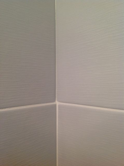

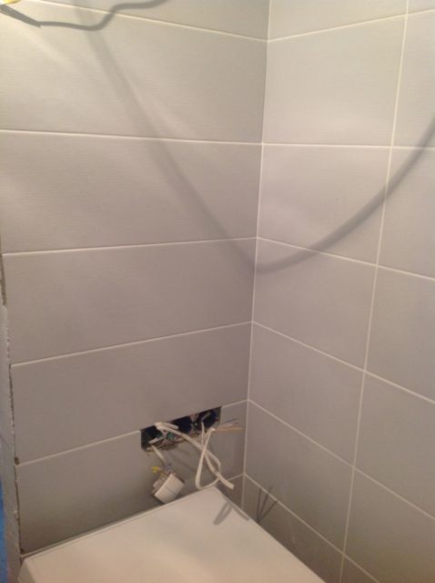

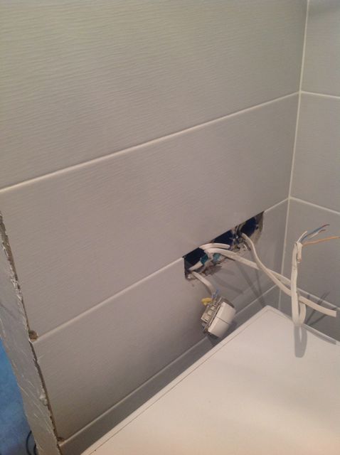

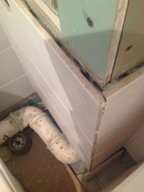

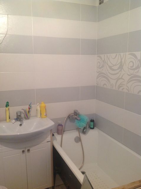

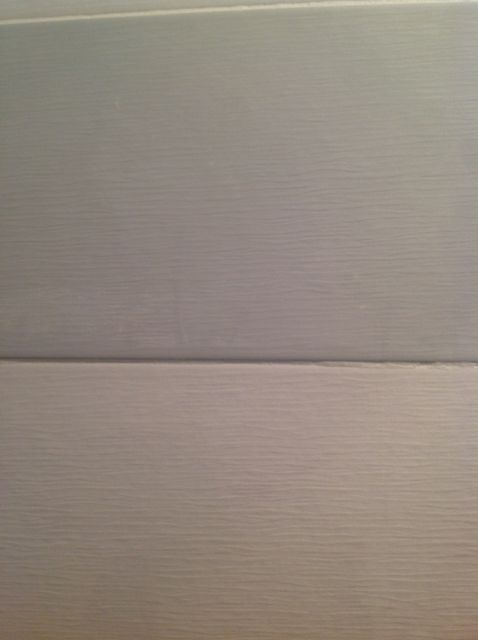

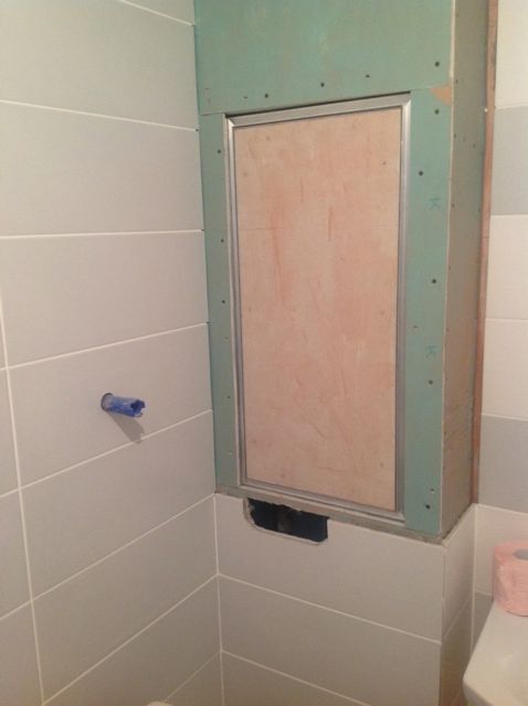

Уважаемые участники сообщества, особенно плиточники, помогите, пожалуйста, советом, что можно сделать. Редиска предыдущий "мастер" понаделал мне вот это:
Как это было, можно почитать здесь http://www.mastercity.ru/showthread.php?t=169720&p=3281753&posted=1#post3281753 Я в недоумении, особенно по поводу короба. Можно ли что-то исправить, а если переделывать, то какая переделка обоснована (всем понятно, что переделать намного сложнее, чем делать заново), а что можно оставить? Я буду Вам очень благодарна за советы. И, пожалуйста, если не сложно, отвечайте по вышеприведенной ссылке.

Olly написал : Я в недоумении, особенно по поводу короба. Можно ли что-то исправить, а если переделывать, то какая переделка обоснована (всем понятно, что переделать намного сложнее, чем делать заново), а что можно оставить?
На троечку... . Хорошо, что короб выложил не полностью. Лучше снять эти огрызки и переделать. Но меня больше смущает труба канализации на виду. Если спрятать в стену проблематично, то можно соорудить короб.
29.08.2012 в 16:30:37
waw0375 написал : На троечку... . Хорошо, что короб выложил не полностью. Лучше снять эти огрызки и переделать. Но меня больше смущает труба канализации на виду. Если спрятать в стену проблематично, то можно соорудить короб.
Да-да, конечно, будет короб из ГКЛ, облицованный плиткой, сверху будет закрыт тоненьким шкафчиком.

Olly написал : что можно сделать.
Ляпухи с короба снять, переделать с заусовкой (ну или трим), труху из швов можно ампутировать и перефуговать. С кривокладкой плитки только Вам решать насколько глаз режет. Затраты то уже на стене.. А что у Вас за "волчёк в Европу" под "невидимкой"?
29.08.2012 в 22:49:00
AlZh написал : А что у Вас за "волчёк в Европу" под "невидимкой"?
Расшифруйте, не поняла:o:)

Olly написал : Расшифруйте, не поняла:o:)
Дырка для розеток. ;)
там розетки будут

алекс851 написал : там розетки будут
Понял. Позже заглянул по Вашей ссылке. На мой взгляд не удобно на притворе лючка, т.б. снизу.

AlZh написал : На мой взгляд не удобно на притворе лючка, т.б. снизу.
не совсем понял в чём неудобство.если не трудно поясните(не слишком богатый опыт установки этих лючков)
