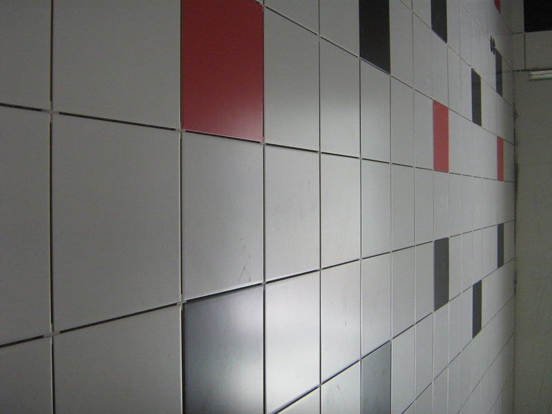

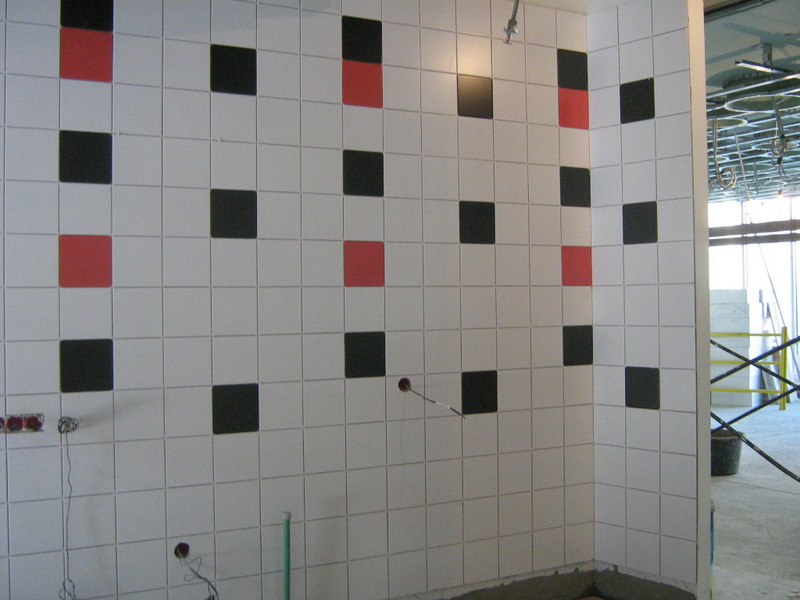

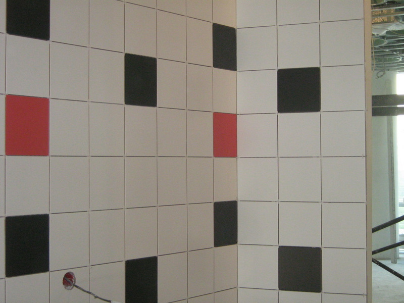

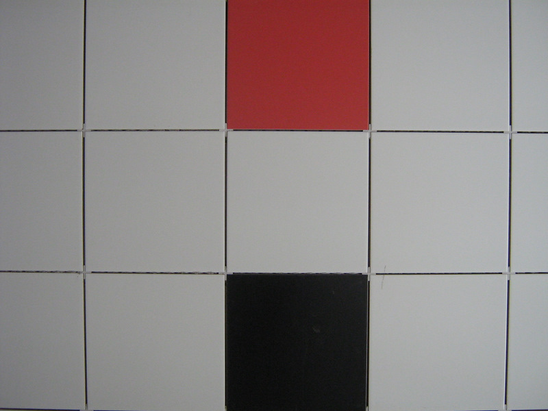

Грэй написал : Добавлю что если наносить клей на плитку то швы будут чище
Я думаю на оборот и правильнее наносить клей на основание, КГ можно на сдир тыльную сторону промазывать. И то только если клей качества не выше среднего. Ранее выкладывал эти фото, сфотано сразу после укладки не чищена вообще.
