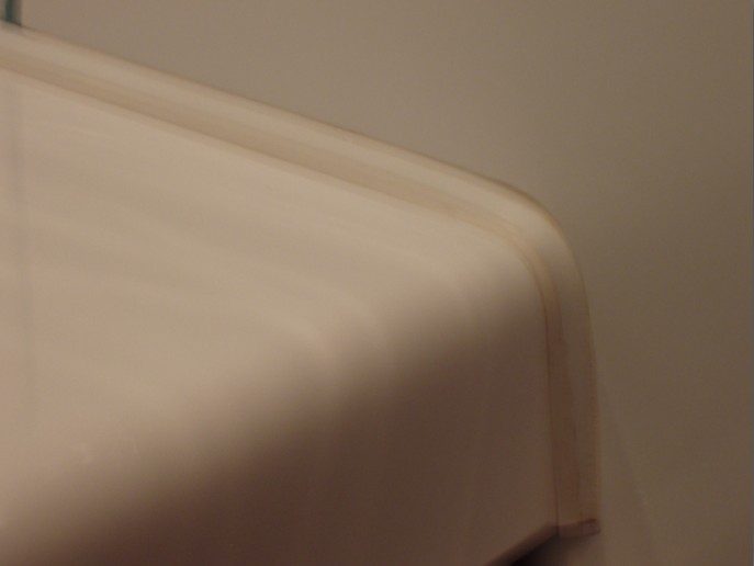

Подскажите,плз,через какое время наносить Дельфин и сколько слоев (в ванной)

Спасибо.А не подскажите еще,швы затерла и засомневалась,правильно ли, какой глубины нужно делать шов,вровень с плиткой или чуть поглубже и потоньше?(Простите за идиотский вопрос, но делается все впервые) ПС. И еще(уже спрашивала,но ответа не получила) уголок на ванну положили без силикона прямо на клей,прилегает плотно к плитке и ванне, чем грозит отсутствие силикона? Простите, за второй идиотский вопрос

Vreja написал : чем грозит отсутствие силикона?
Появление микротрещин и затеканием воды за (под) ванну.

Vreja написал : уголок на ванну положили без силикона прямо на клей,прилегает плотно к плитке и ванне, чем грозит отсутствие силикона?
Очень важный вопрос! При всем том, что визуально уголок может лежать аккуратно, без щелей, тем не менее , в этой ситуации очень вероятны протечки воды за ванну :(

2Voldemar36 2Палецкий Большое спасибо,что ответили.Сделать швы антенным кабелем для меня,наверное,сложновато:) С уголком- расстроилась,что теперь делать,под него даже иголка не пролезает(думала через шприц силикон закачать) ПС Кстати о том,что уголок можно без силикона ставить, мастер на форуме советовал,правда не в этой темке:confused:
