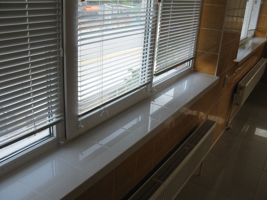

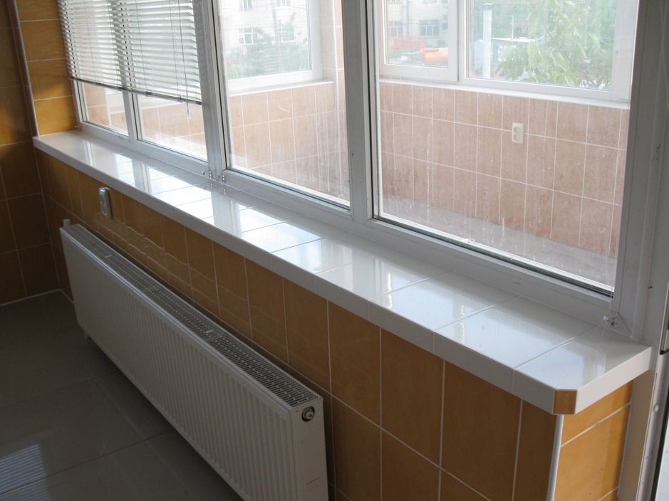

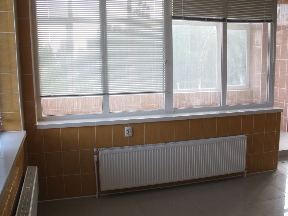

AlZh написал : Друзья, помогите с опознанием. Предстоит "причесать" несколько подоконников. Нажмите на изображение для увеличения. Название: Фото0184и.jpg Просмотров: 94 Размер: 84.5 Кб ID: 391005
yang72 написал : AlZh, с чешской еще не приходилось работать

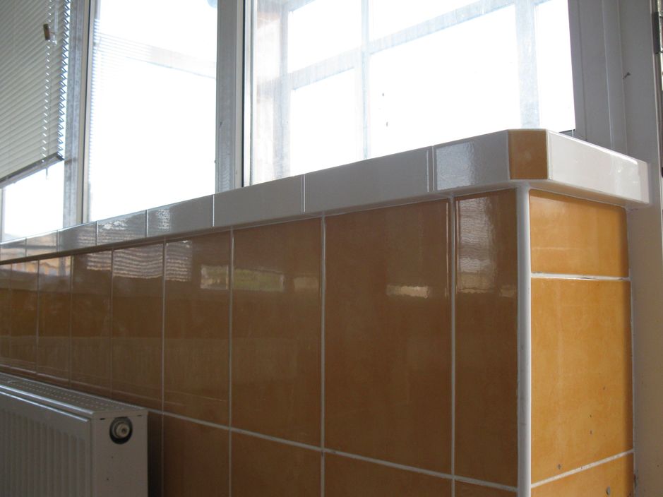

В общем остановились на таком варианте:
Плитка белая "Flamenco" от Cersanit - а.

AlZh написал : на таком варианте:
:applause: вставочка на углу прикольная ;) а на откосе горизонтально плитку укладывал?

AlZh, Офигенно, отличная аккуратная работа :applause:
koris написал : вставочка на углу прикольная
Ага, эдакая изюминка ;)
