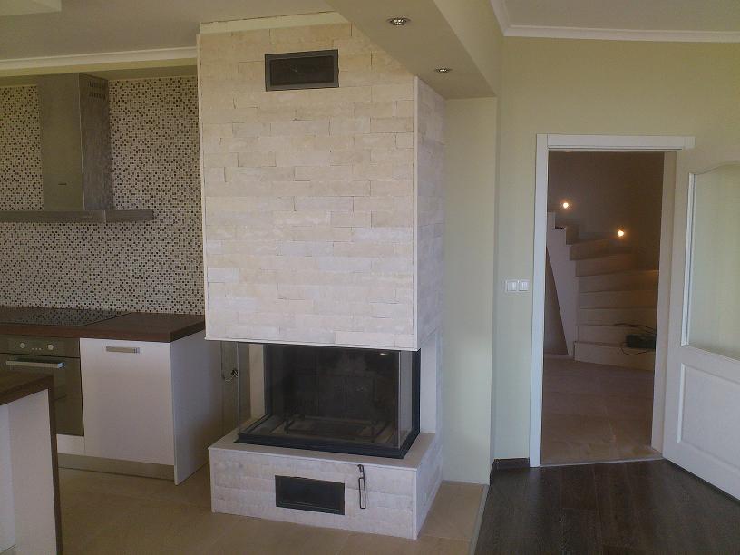

Master111 написал : Коллеги, чем лучше затереть эту порнографию?
Я клал похожий камень на клей Mapei Keraflex белый и им же затирал. При укладке делал, чтобы в шве был клей, а где пооставались дырки - пистолетом от герметика в колбасной упаковке наносил клей, вдавливал в шов и потом размывал. Размывка делалась кисточкой, мытье тоже промытой кисточкой и промакивание камня губкой.

Рельефный естественный камень, заусовкой не возможно сделать красиво, ну как у мастера ;) поэтому молоточек и маленькое зубило даже ;) чтобы переливался в углах. Скульптор нафиг ;)
koris написал : красиво))
Сейчас в нашу столицу командируют камин таким же камнем облицевать ;) Типа какого ;)

Master111, доводилось затирать подобный камень пару раз, но изначально надо однозначно вскрыть хотя бы одним слоем хорошего лака по камню, иначе затирка может покрасить камень и ты его уже не ототрешь. Ну а дальше уже разводишь любую мелкофракционную затирку (например, ту же СЕ 40), запихиваешь в шприц побольше и аккуратно заполяешь шов. Только шприц бери с резиновым поршнем, с ним гораздо удобнее.

Master111 написал : Нихрена не получается ровно углы зарезать
Один камень разрезаешь и делаешь из него половинки угла. Угол будет неплохой, т.к. половинки практически зеркальные, за исключением того участка, которое ты вырежешь заусовкой.
