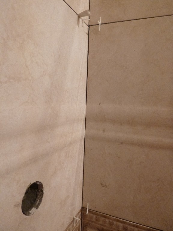

MihVik написал : Первое беспокойство-надёжность той штукатурки, что имею от застройщика. Не бухтит (простукивал), но трещины смущают.
Трещины образовались, скорее всего, не от того, что Вы тщательно очистили стену. Трещины - нормальное свойство материалов на цементной основе. Попробуйте на одном -двух небольших, вызывающих наибольшие подозрения участках, сбить штукатурку. Если поймёте, что отбивается единообразно с существенным усилием - это подтвердит, что с большой вероятностью стена оштукатурена достаточно надёжно и можно на неё выкладывать плитку.
MihVik написал : А плитка будет тяжёлая 300х600х1.
Один из наиболее любимых габаритов - удобный. Всё относительно - по мне так не сильно и тяжёлая.
MihVik написал : Второе- считаю правильным на ровное основание класть на гребёнку. Накидывать под такую плитку толстый слой?
При укладке на слой существуют варианты работы - различные методы укладки на слой - зависит от конкретной ситуации. В одном случае - человек может переживать, что решил выкладывать на слой - поленился отштукатурить стенку ровно - чтобы стенка была вертикальной :). В другом случае - человек может переживать, что выполнил лишнюю работу - зачем-то выравнивал стенку, когда отклонение плоскости стены от вертикали - от вертикальной плоскости было несущественным - позволяло комфортно выполнить укладку на слой.
MihVik написал : С ним и отвалится.
Если Вы в начале убедитесь, что штукатурка держится надёжно, а далее будете соблюдать технологию или выполнять работу согласно собственному положительному опыту - вероятность того, что отвалится - будет минимальной. Наибольшая проблема в подобном случае - качество работы, которую делали не Вы - а некие неизвестные, другие строители - в данном случае - слой изначального штукатурного покрытия.
MihVik написал : И просядет.
понятно, что укладка на слой - условно специальное решение. Но не следует, так сказать, слишком перестраховываться. Мне, например, практически без разницы - на слой, не на слой. Просто к каждому варианту слегка разный подход. Если есть опыт, как укладывать на слой, чтобы не проседало - то и не просядет :).
MihVik написал : Каким? Фюллером Кнауф? Гипс? Из даташита: толщина нанесения от 1 до 3 мм. И уж совсем не для работ в ванной!
Вот как раз, когда опыта недостаточно, люди придают незаслуженно большую важность различным комментариям производителей материалов на пакетах и проецируют :) , так сказать, эти Инструкции на собственную ситуацию. Из-за этого возникновение ошибок более вероятно. Изготовители в основном составляют Инструкции обобщённо и, чтобы лучше и больше покупали. Тем более, когда начинается набор слоёв из различных неединообразных материалов, да ещё с попытками корректировки относительно малых размеров - типа от миллиметра до сантиметра - вероятность возникновения проблем выше.
Всё выше - личное мнение. Старался Вам помочь на основании собственного опыта.

MihVik написал : Сразу определился. Может практики есть на форуме? у кого сообщений в копилке до 500;)
Вы как-то странно категорично постулировали взаимозависимось практики и количества сообщений :) . У AndyMirror вот примерно 5 300 , у меня 300. Тем не менее, думаю, что до AndyMirror мне далеко в плане мастерства.

hugos написал : стены надо выравнивать по маякам,без обсуждений
Ну откуда вот эта категоричность? :) Да видов выравнивания... - ну не мильён - но некоторое количество. Есть стена метра полтора-два шириной - требуется клин от 0 до 10 мм, чтобы она стала вертикальной. Смысл тратить время на штукатурку, ждать когда высохнет, менять материалы... А, если тем же клеем штукатурили, то разница с ситуацией, когда сразу на слой выложили? Выигрыш по времени? Необязательно. Или - есть стена 10 метров шириной - уход пусть даже меньше - скажем, 8 мм - да, её лучше оштукатурить, чтобы спокойно выкладывать на гребёнку. Всё от ситуации зависит.
hugos написал : чем выдрачивать плоскость слоями клея на плитке - абсурд и двойная работа
То есть по Вашему: 1-ый этап - оштукатурить - затем 2-ой этап - выложить плитку - это одинарная работа. А выложить плитку сразу в 1-н этап без оштукатуривания - двойная. При том, что результат одинаковый - вертикальная стена с ровной поверхностью. А по поводу расхода времени и сил - бесконечная дискуссия :) .

ПалЬIч написал : Смысл тратить время на штукатурку, ждать когда высохнет, менять материалы...
Ну не знай.. я уже второй раз в жизни кладу плитку ;) и мой опыт говорит что на тонкий слой быстрее в разы. колда кладешь на толстый слой-еще только подносишь плитку к месту и пытаешься поставить ее вертикально-клей уже стремится сползти с плитки вниз, когда начинаешь ее вдавливать-клей опять проваливается вниз а верх плитки засасывается внутрь, а внизу отжимается-ты ее внутрь а она как на пружинке-наружу, ты внутрь а она наружу...и начинаются танцы с бубном-и вроде уже все выровнил а на утро смотришь-там втопилась здесь вывалилась-вроде не было этого вчера.... а штукатурку наотъе...сь сделаешь, плитку на слой 4-5 мм кладешь-поиграл с ней, выставил как надо- минут пять прошло она как вкопанная уже захочешь не сдвинешь-и никаких разочарований на завтра... Так что я за штукатурку, тем более с лазерным уровнем это не работа-а так, баловство.

левша написал : Ну не знай.. я уже второй раз в жизни кладу плитку ;) и мой опыт говорит что на тонкий слой быстрее в разы.
Не в разы, но, пожалуй, да, быстрее. Но тонкий слой на гребёнку без гарантировано полного заполнения и на толстый слой с прохождением на сдир, как основания, так и плитки и полным заполнением - две большие разницы - я бы сказал - очень большие.
левша написал : колда кладешь на толстый слой-еще только подносишь плитку к месту и пытаешься поставить ее вертикально-клей уже стремится сползти с плитки вниз, когда начинаешь ее вдавливать-клей опять проваливается вниз
Дорабатывайте консистенцию :) состава. Клею некуда деваться - внизу уже плитка, например. По краям убираете излишки, после ровной установки плитки. Можно учитывать возможную просадку, но при подходящем клее и составе при укладке может эффект и не проявляться. Есть пар-тройка приёмов, чтобы просадки не было. Подробно расписывать не буду - не потому что какой-то секрет, а потому что вызовет ненужную дискуссию. У меня работает по крайней мере. Может кто другой распишет, кому не лень.
левша написал : а верх плитки засасывается внутрь, а внизу отжимается-ты ее внутрь а она как на пружинке-наружу,
Эффект возвращения в некоторое удобное плитке с клеем состояние действительно может быть выражен ярче :) при укладке на слой.
левша написал : ты внутрь а она наружу...и начинаются танцы с бубном-и вроде уже все выровнил а на утро смотришь-там втопилась здесь вывалилась-вроде не было этого вчера....
Если Вы при укладке установили плитку, как Вам требуется, допустим ровно :) и зафиксировали её - то наиболее вероятный по времени возможный негативный эффект - это, пожалуй, только равномерная просадка и то в основном по причине не подходящего состояния клея при данном способе и недостаточно надёжной фиксации.
левша написал : а штукатурку наотъе...сь сделаешь, плитку на слой 4-5 мм кладешь-поиграл с ней, выставил как надо- минут пять прошло она как вкопанная уже захочешь не сдвинешь-и никаких разочарований на завтра...
Также можно выкладывать и на слой - но времени больше уйдёт, скорее всего - это да. Но если лень штукатурить :) .
левша написал : Так что я за штукатурку, тем более с лазерным уровнем это не работа-а так, баловство.
Не сказал бы. Смотря какие условия в каждом случае - основание. Вобщем работа - не баловство :) . В принципе не спорю, что когда стена ровная и вертикальная с ней гораздо удобнее работать, чем с кривой и неровно стоящей. Но почему-то больше стен второго типа...
