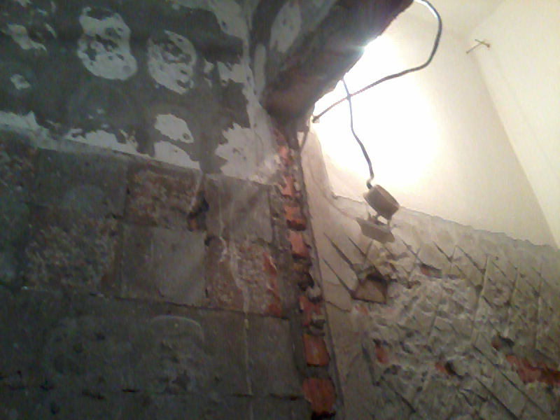

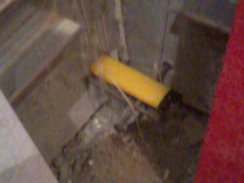

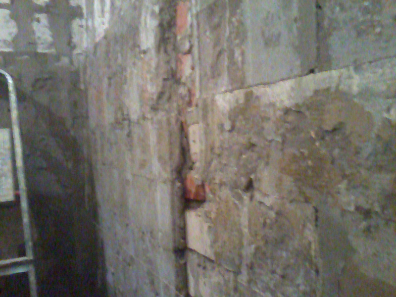

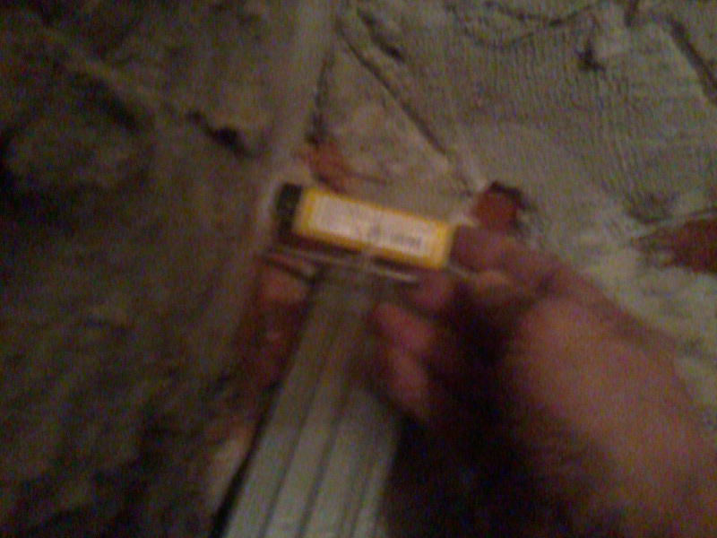

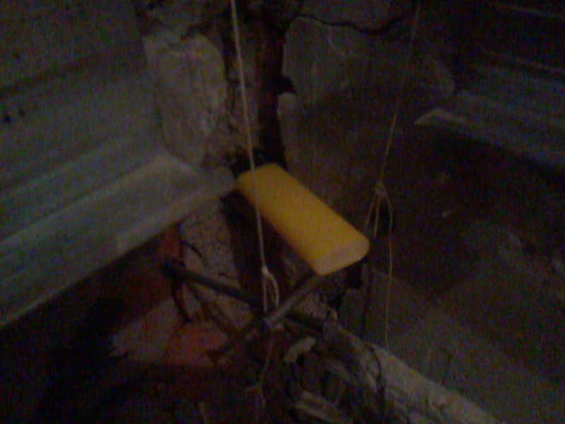

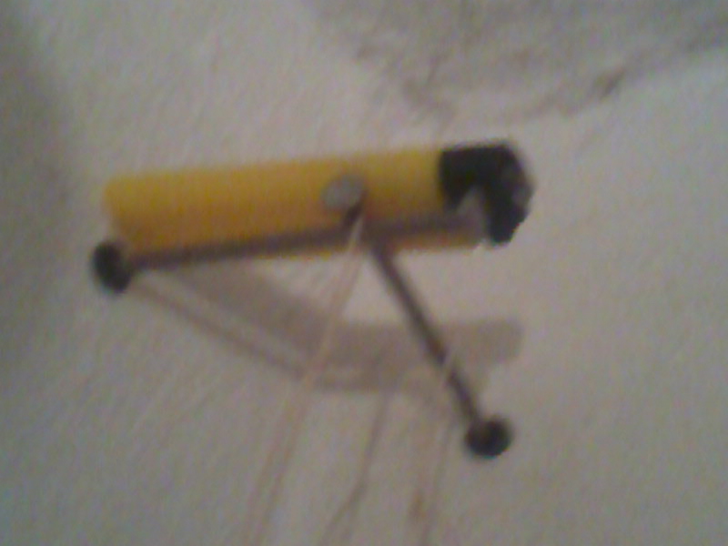

Несколько ранее поднималась тема про выравнивание стен. Страницу не помню .Попытался объяснить общий принцип. Похоже не смог .У Бониса это применялось для оштукатуривания. Попробую с фото . Качество сотового ,но у нас форум профплиточников а не проффотографов. Мудрому - достаточно. Дано:26 декабря, реконструкция охвисного мадамского тубзеля на 2 зрительных места. Здание советской постройки ,кирпич стиль хрущеба. Требования: 1 Не шуметь 2Не пылить (у их квартальные годовые и месячные одновременно толпы посетителей и пр). Выход ТОЛЬКО в бахилах и галстуке. К галстуку положено пальто... Раковину и горшок оставляем на месте(им на другой этаж бегать не комильфо). Мужики я не монах и многое видел . ЭТИ явно не третьекурсницы .После длительных переговоров пришли к некоторому компромису. И так : стены перепадобщий вид

Расимович написал : Качество сотового
вообще никакого качества... жёлтое - это что? зажигалка?

koris написал : жёлтое - это что? зажигалка?
ага... Крикет... Ну а вообще-то в чем проблема?
