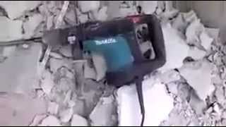

А чего ужасного? Три квадрата в час, имхо, очень хорошая скорость. Корис вон писал, что 12 квадратов чистил полтора дня, так что при ручном методе, получается один квадратный метр в час.

vod|zig написал : А чего ужасного? Три квадрата в час, имхо, очень хорошая скорость. Корис вон писал, что 12 квадратов чистил полтора дня, так что при ручном методе, получается один квадратный метр в час.
У меня выходило 1,5-2,5 квадрата в час при комбинировании несколькими способами. Быстрее ну никак. Если поверхность большая, счистка идет проще и быстрее. Если много углов и стеночки маленькие - медленнее.
Одним из наиболее эффективных способов, оказалась отбивка перфоратором, вроде лучше, чем топором. Алмазная чашка плохо работает, когда есть слой полумасляной вязкой шпаклевки . Пробовал как чашку турбо, так и сегментную. Сегментная оставляет более шершавую поверхность, но скорость очистки приблизительно одинаковая.
Этим видео я завершил обзор известных мне способов очистки бетона от краски.

Бонис, У Вас краска какая- то ненормальная. У меня настолько в бетон вьелась, что перфом только с панелью.
