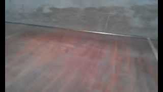

коллеги, здравствуйте! сегодня на объекте возник спор с заказчиком, который считает, что керамогранит дороже 900 рублей за квадрат безупречен и все косяки могут быть только из-за кривых рук плиточников. в итоге 18 кв.м. пола мы вынуждены были разбирать из-за перепадов высот, просветов под правилом (2,5 м) и из-за нестыковки углов плитки (хотя на этой же стороне другие углы стоят в линию). на видео рассмотрено самое "проблемное" место с максимальными перепадами плитки. VIDEO0019 две плитки 45*45 из 7 в ряду на 2 мм ниже других. т.к. раскладка велась от двух в центре и если бы вели в плоскости, то из-за линзообразности керамогранита, на стыках плит были бы ощутимые и видимые перепады высот. не считая перепадов, весь керамогранит лежал в уровне (как его ни крути). помещение в будущем будет кинотеатром домашним - в центре комнаты диван, у стены тумбочка, на стене телевизор. больше мебели не предполагается
собственно вопрос: кто прав? и на сколько соответствует качество укладки плитки цене в 550 рублей за квадрат? и как, все-таки, правильно выкладывать - стыки в плоскости или плитка в плоскости, учитывая, что центр плитки и ее края не находятся на одной линии?

ЭльДмитрий написал : на сколько соответствует качество укладки плитки цене в 550 рублей за квадрат?
думаю. что качество укладки хорошее для данной цены.
ЭльДмитрий написал : вопрос: кто прав?
никто не прав, потому что никто из вас не представил в качестве доказательства нормативные документы. И не надо мерять таким длинным правИлом, - возьмите 2 -х метровое, как положено. Скажете: - так ведь тогда перепады будут ещё меньше! , а я отвечу: - не знаю, не знаю, не факт... сначала сделайте как положено, а там посмотрим, что получилось)))
ЭльДмитрий написал : все-таки, правильно выкладывать - стыки в плоскости или плитка в плоскости, учитывая, что центр плитки и ее края не находятся на одной линии?
Боюсь ошибиться, но нужно учитывать и то и другое. перепады плавного очертания, те что под правИлом, - неболее 2мм, а перепады между гранями двух соседних плиток - 1 мм....

ЭльДмитрий, Вопросы скорее риторические. Затравка для поговорить... . К тому же однозначно сказать кто прав, кто виноват, может только судья. А он скажет, что истина посередине( где-то рядом):). Очевидно, что идеальная плоскость плитки практически не встречается. И от цены этот показатель почти не зависит. Для меня ясно, что у вашего заказчика завышенные ожидания. Всегда стараюсь выловить стыки и углы плиток без перепадов.

ну, что переделаем как можно лучше, в т.ч. вылавливая плоскости, грани и углы, это факт! для нас репутация важнее цены (но не дороже заработка). просто хотелось бы узнать на будущее от опытных коллег, как выходить из подобных ситуаций. про нормативные документы я в курсе, уже листаю СНиПы. а вот как объяснить заказчику, что проверять надо правилом 2 метра, а не 3, что он завтра купит, т.к. наше ему гнутое кажется, это уже задачка посерьезнее.
лично я, принимая подобную работу, просто разулся бы и босиком прошелся бы вскользь по полу. если нога зацепилась за стыки или углы, заставил бы переделывать, а что под правилом 2-3 мм света пробивается - забил бы, учитывая предназначение комнаты и наполненность ее мебелью

спрашивал. ему надо, чтобы при укладке я правилом сверху проверял отсутствие просветов ПО ВСЕЙ ПЛОСКОСТИ ПЛИТКИ. а потом еще ряд в торец правил бы тем же правилом, чтобы грани в линию лежали (что при этом другие грани уйдут, он понимает, но ответить на вопрос, как тогда быть - не ответил ничего. по его мнению, разница в четверть миллиметра в длине соседних плиток несущественна и ею можно пренебречь)
