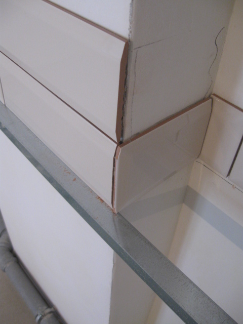

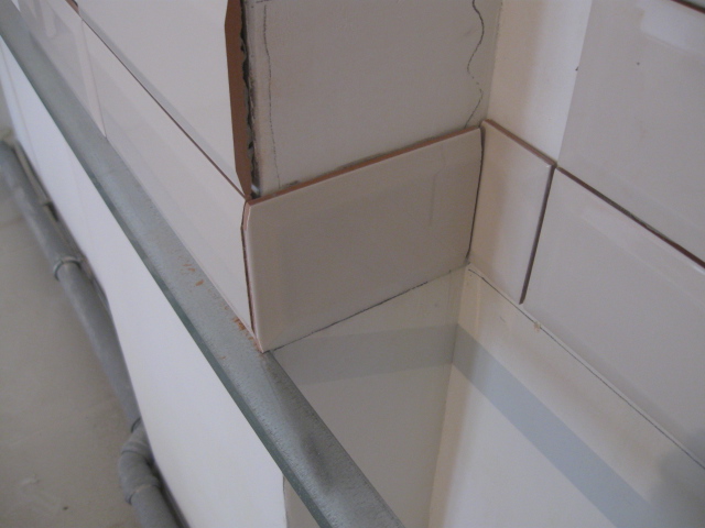

что за плиты? на днях делали на квартире декоративку, там парни работают... фартук: посоветовал делать заусовку, в ответ: "на фиг надо, она вся поколется"....

jekasus написал : Что за материал на стенах?
Керлит 1на3м ,молдинги алюминий, углы с заусовкой.

Расимович написал : углы с заусовкой.
как делали? просто болгаркой?:yu:swoon

koris написал : как делали?
Акккуратно болгаркой ,потом дошлифовывал черепашкой на 30. Ленточная не берет.

Расимович написал : Акккуратно болгаркой ,потом дошлифовывал черепашкой на 30.
спасибо! :applause:

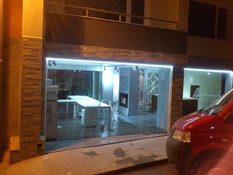

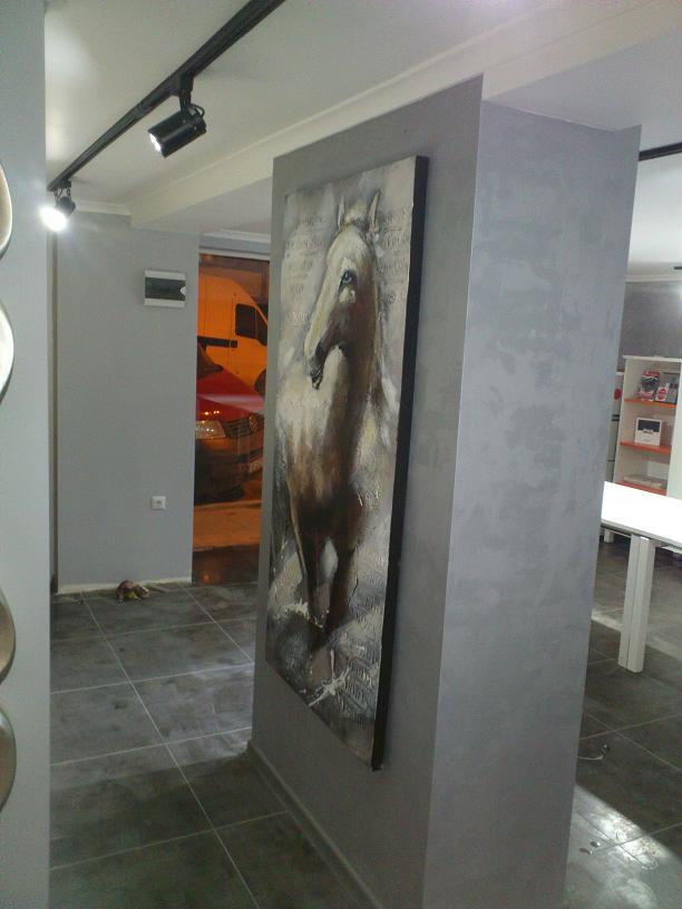

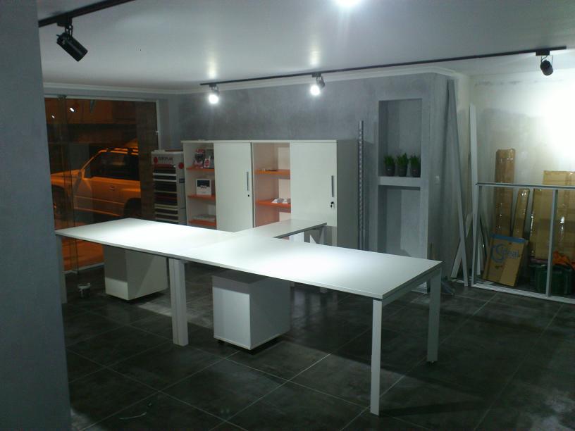

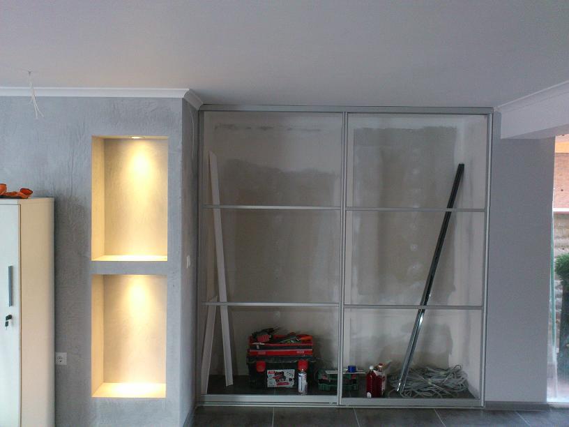

Шуюп написал : Это офис? А я думал кафе
Офис ;)Моей дизайнерши, она думает, я творю ;)
А про это не знала -мое ;) Ниши сам придумал.

jekasus написал : Ниши сам придумал.
Аквариум просится. Предложите. А рыбок можно на море достать !
