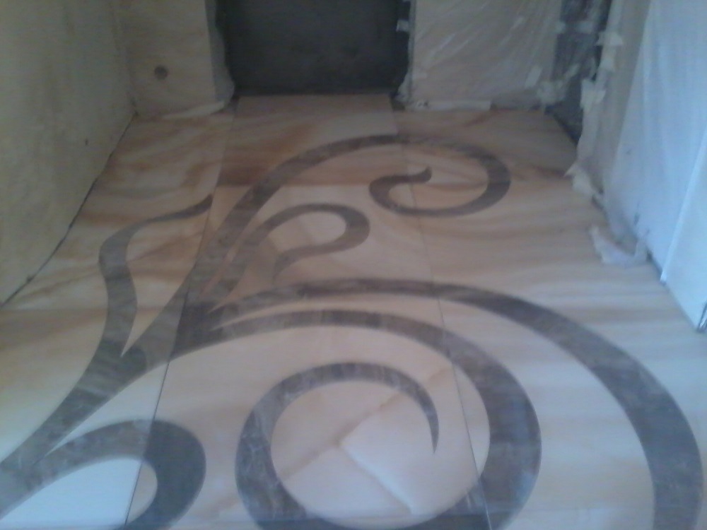

Расимович

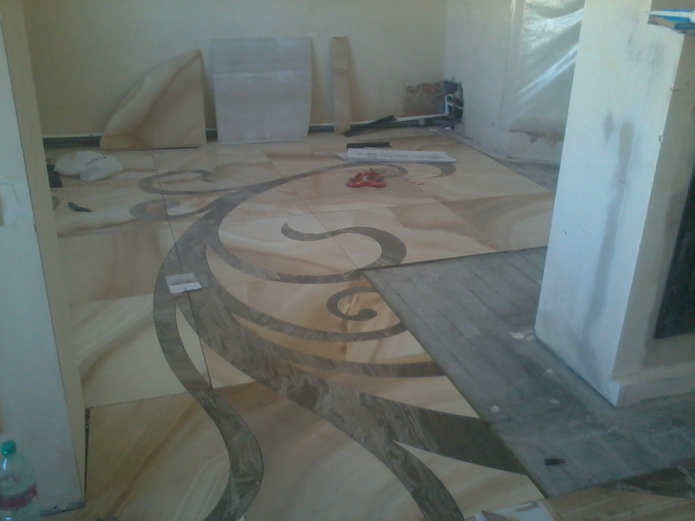

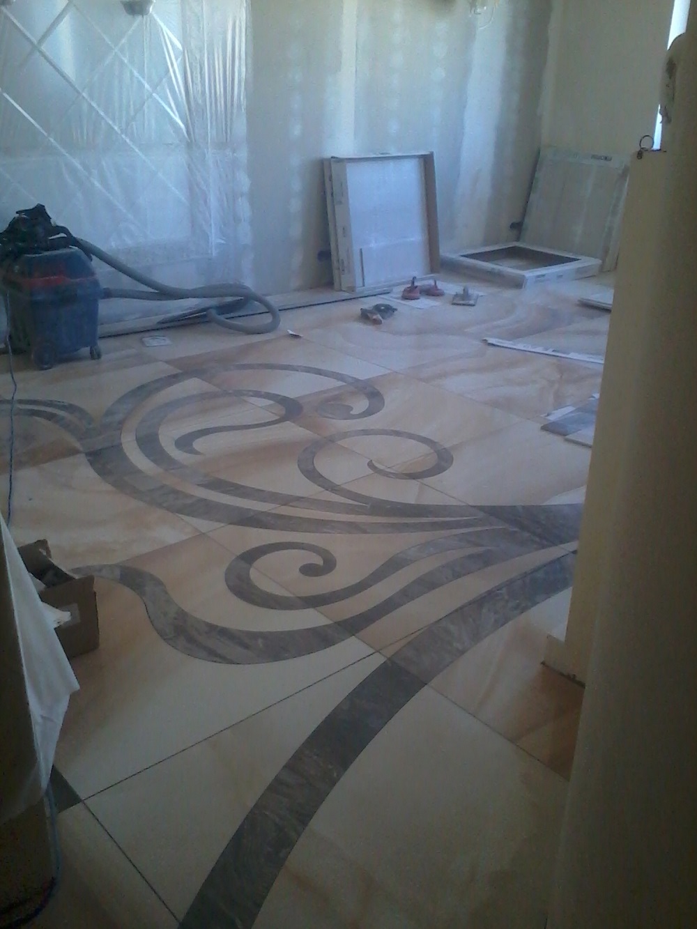

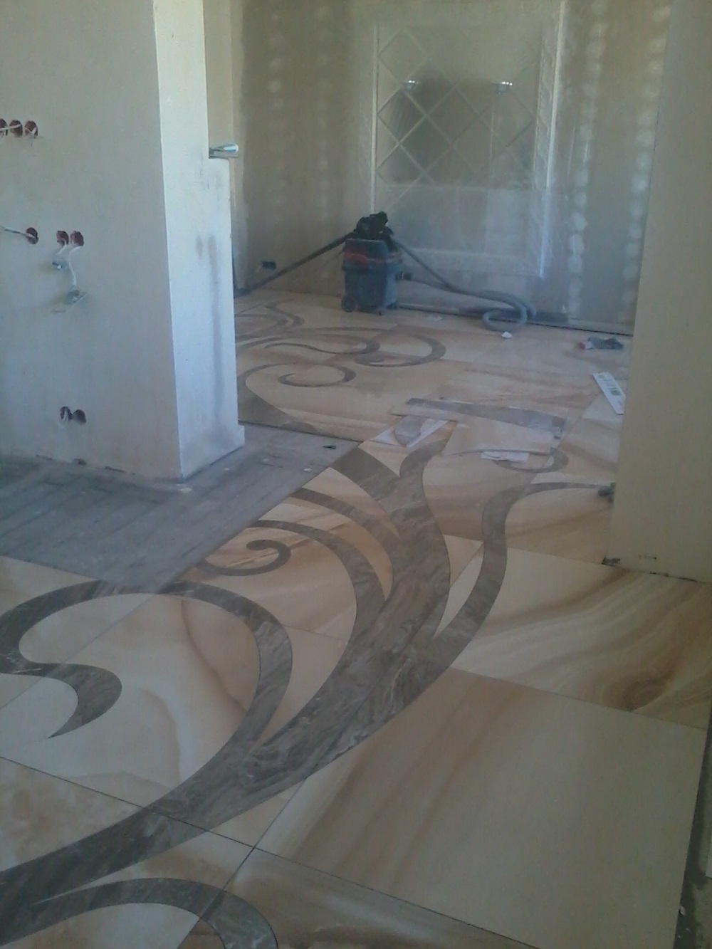

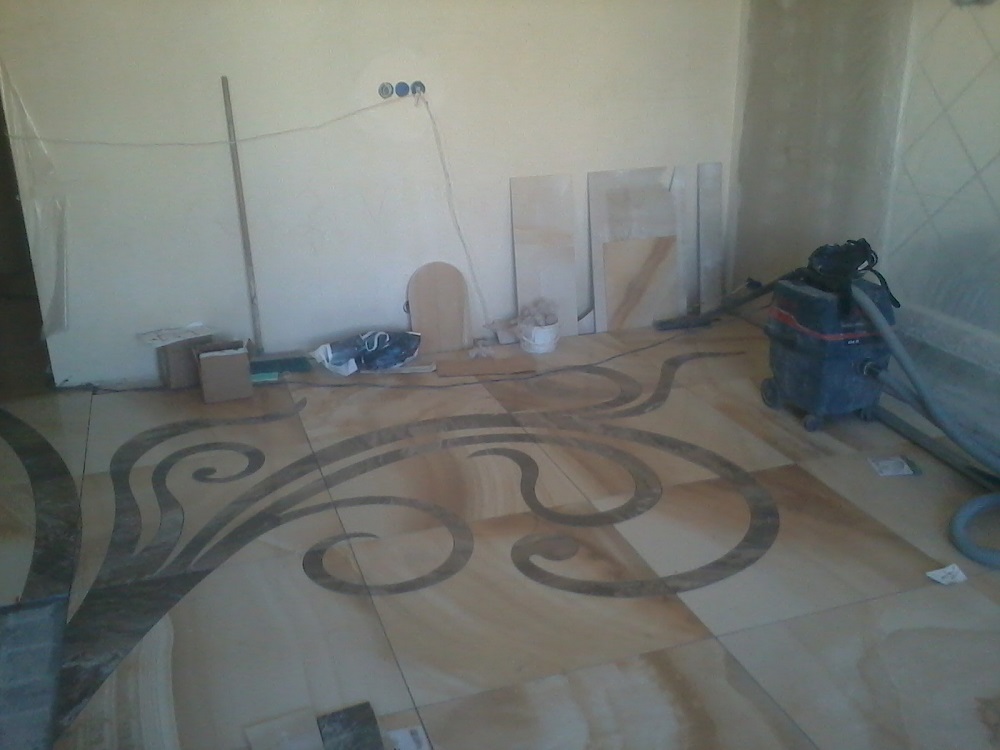

Тяпница вечер .Начало положено. Выходные ,лафа или обратно жена по магазинам затаскает.

Расимович, Красота- страшная сила!:) Не в курсе случайно, во сколько резка обошлась?

waw0375 написал : во сколько резка обошлась
Знаю что расценки идут за м п. В принципе ,если надо могу выяснить . Только на той неделе. Выходные-с.

waw0375 написал : во сколько резка обошлась?
Такую плитку готовую продают, хотя можно заказать, а сколько стоит :confused:

Могу предположить, что в районе 30-40 тысяч за резку такое стоит. У нас в городе гидрорезка считается метрами реза - 250р за метр.
