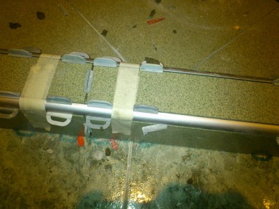

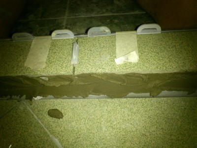

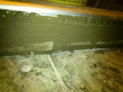

Шуюп, т.е . сначала укладывается плитка, а потом под нее подсовывается профиль? Я думал наоборот - ставится профиль, а на него выкладывается плитка. Нет?
jekasus
jekasus
Регистрация: 28.12.2012
Добрич
Сообщений: 11042
22.07.2014 в 01:17:16
qwerty123123 написал : Я думал наоборот
Сначала плитка с одной стороны угла, потом профиль и затем плитка с другой стороны. Думаю будет понятно по примере порога -
http://forum.napravisam.bg/forum/download/file.php?id=62761&t=1 http://forum.napravisam.bg/forum/download/file.php?id=62762&t=1 http://forum.napravisam.bg/forum/download/file.php?id=62764&t=1
