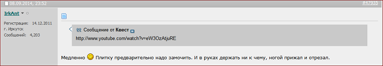

IrkAnt написал : И в руках держать ни к чему, ногой прижал и отрезал.
Пользую в этом случае струбцины быстрозажимные.

IrkAnt написал : Барселонетта снимал как-то, можно его спросить.
IrkAnt, а причем тут Барселонетта??? Вы ж написали тут http://www.mastercity.ru/showthread.php?t=87091&page=1199&p=4706371&viewfull=1#post4706371 что незачем рукой держать, ногой прижал и отрезал ....Вот я и попросил Вас подробно написать о данном способе....Я понимаю на мокрорезе можно придерживая рукой как тут http://www.youtube.com/watch?v=iGvJfPr_nfU&list=UUfqeWW9MKgDBSYlL-oxrg9A или как тут, например, с помощью струбцин http://www.youtube.com/watch?v=jcMUhnG6yh0&list=UUC0pS-AAHul3ftueoFldeiw...за один раз снять фаску - о чем писал Витаон чуть выше...Но с болгаркой принцип работы другой ( имхо) ..А при вашей методе с ногами не выручит даже это ...Ну так что с подробностями Иркант и если будет реально крутой способ, то готов принять на вооружение..:eek:

Квест, барселонетта при том, что у него видео есть, где Вы наглядно посмотрите, как это делается. Правда, он совсем суровый дяденька и работает 230й болгаркой ;) Левой ногой придавливаю плитку, можно просто на табурете, как ввв сказал. Удобнее под 45-60 град зажать (между досок поддона, в приспособе на коленке собранной). Болгарку держим двумя руками, за корпус и доп.ручку, ведем от себя.
