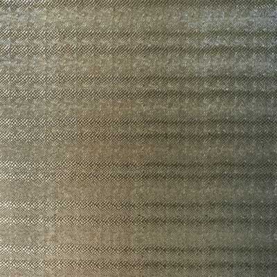

Толковой инфы в сети не нашел, кругом одно бла-бла. Копируют тексты друг у друга. но выглядит она так. Называеться магия. (только что узнал)

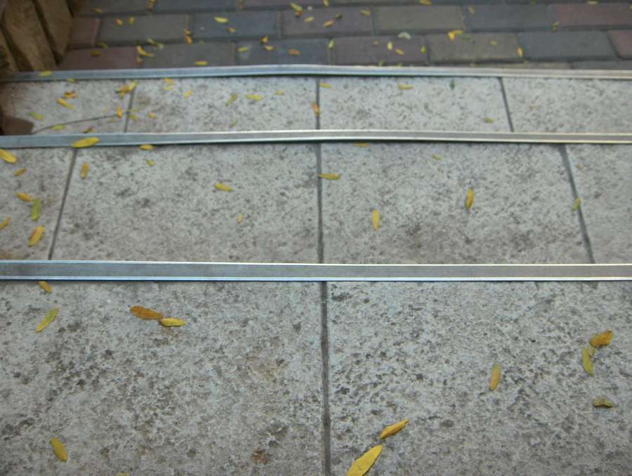

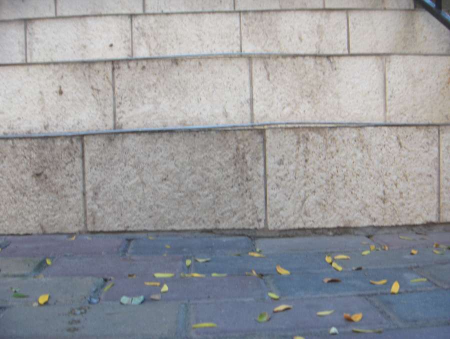

вот лесенки облицованые год назад - уголки уже отходят из шва - в чём может быть причина? причина- руки кривые или чёто другое:confused: ? кто сталкивался? зы - не моя работа;)

12.09.2009 в 22:09:13
По мне,все уличные работы с плиткой должны выполняться по бетону,но не по кирпичу.Если по кирпичу-то он не должен иметь возможности подсасывать капиллярную воду с грунта,и как минимум должен быть покрыт 5-7 см слоем бетона.

PriZrak написал : выполняться по бетону,но не по кирпичу.
лестницы бетон-монолит.
