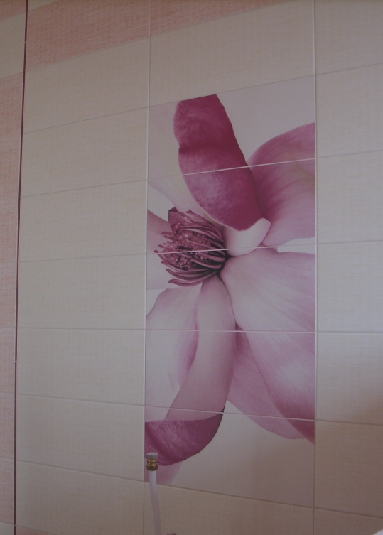

Nolik написал : Ни че себе прогресс не стоит на месте. А своих голых девок интересно можно заказать на плитке? Сидишь, пивко потягиваешь и на пол поглядываешь
Любое фото переносят

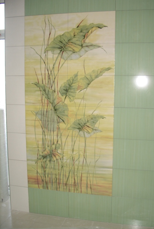

FARAON7575 написал : Коллеги кто фотоплитку укладывал?насколько прочна и калиброванна,или как обычно от изготовителя зависит
Один в один с основной плиткой по фактуре.Размеры незначительно отличались.Но это скорее от того,плитка с рисунком просто редко когда совпадает с основной партией(калибром) плитки.Но что то мне подсказывает,что технология нанесения рисунка на плитку на Ваших фотографиях отличается от этой.

PriZrak написал : Но что то мне подсказывает,что технология нанесения рисунка на плитку на Ваших фотографиях отличается от этой.
Мне тоже так кажется,ваши композиции я называю панно которое идет в комплекте с плиткой(по желанию естественно),а здесь сюжет на заказ по вашему фото наносят на указанный вами размер плитки и общий размер,остальную плитку для облицовки помещения подбираете сами,чую если их плитку пустую(без сюжета) закажешь,дороже бесшовной Испании сумму запросят за квадрат.

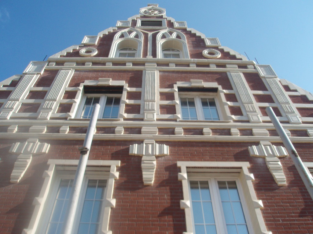

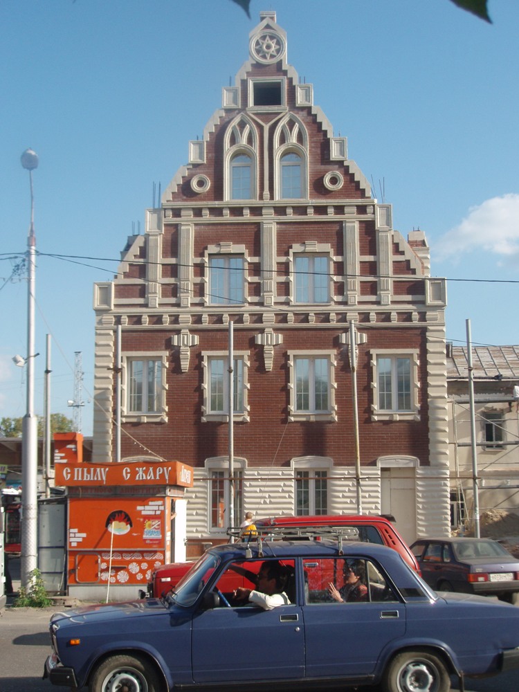

Один клиент не знал как окна на коттедже обрамить,сфотал для него образец так сказать,мне нравится

FARAON7575 написал : сфотал для него образец
это чё за церковь ?

stroika написал : это чё за церковь ?
без понятия,когда доделают,откроется посмотрю что там
