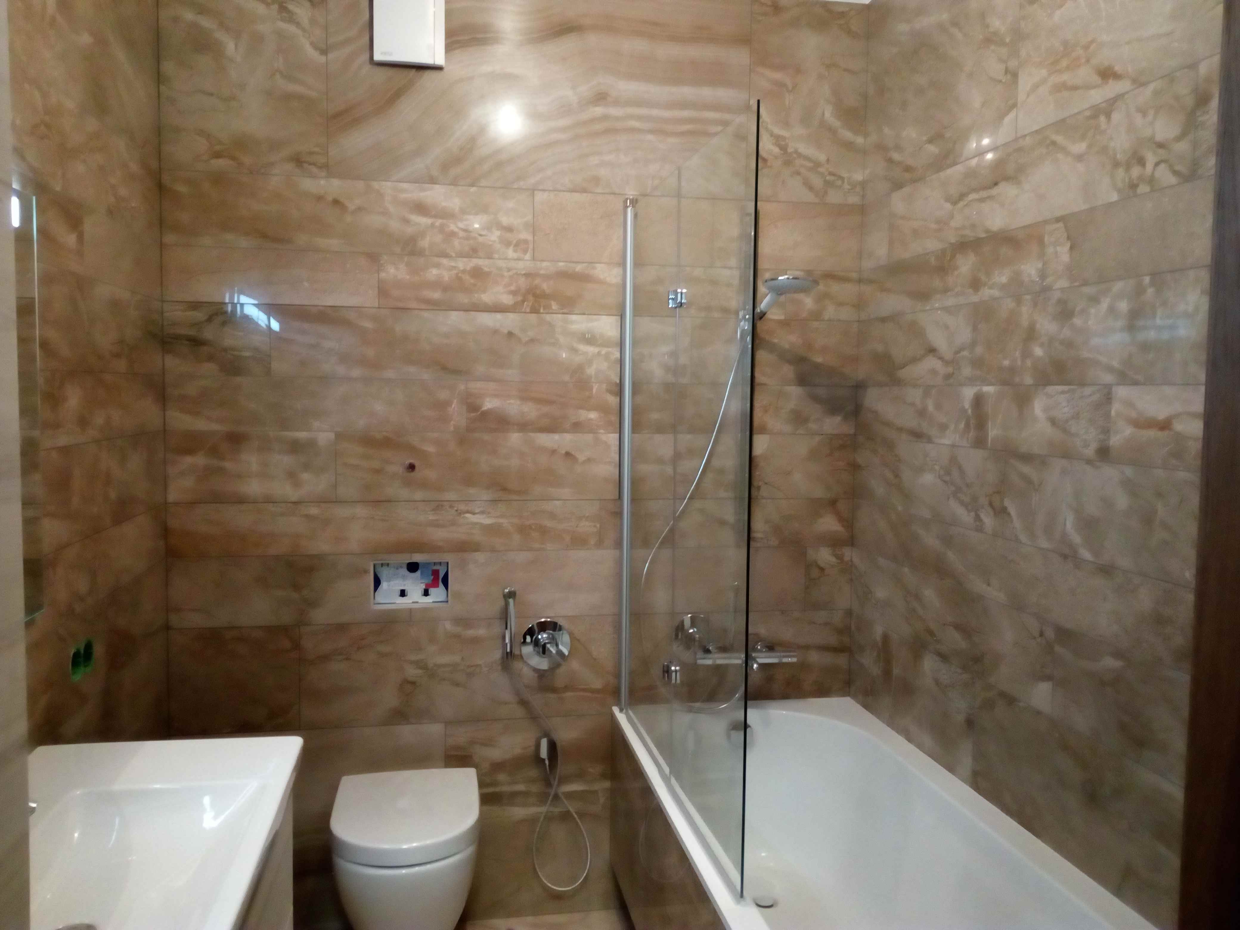

kesov написал: поэтому по привычке взял белый Атлас, как самую мелкозернистую и белую затирку.
Люкс или экстра?Атлас прочность набирает со временем.Тоже её использую на тонких швах.Недавно применял на ректифицированной белой Атлас экстра, пр-ль Польша.Результат понравился:с заглаживанием очень белые и гладкие.
Делюсь опытом применения крупноформатных люков Оптима Атлант 1250х750 и 1250х600.Плитку клеил на дверцу Литоколом 81.Результатом не доволен.По мере высыхания дверцу выгнуло,не так чтобы сильно(примерно 1мм) но мне не понравилось.То есть рамка дверцы люка достаточной жёсткости не обеспечивает.чем крупнее формат люка , тем больше возможный эффект. В другом случае решил применить напольный люк в качестве настенного.Люк "невидимка" с газовыми амортизаторами 1200ш х 600в.В целом получилось неплохо.Минусы: амортзаторы провисают под тяжестью плитки "на полшестого".Пришлось делать подпорку.Люк запирается защёлкой, и открывается ключом-квадратом снаружи.Плюсы:люк прочный и жёсткий.В конкретном случае с плиткой вразбежку подходит лучше.

Voldemar36 написал: Атлас экстра, пр-ль Польша
к польской в зеленых пакетах претензий нет, как и к той что раньше выпускалась в РФ, "сюрпризы" в белорусской... Про люки. А можно ли вертикальную Практику поставить горизонтально приколхозив аммортизаторы?

Voldemar36 написал: В конкретном случае с плиткой вразбежку подходит лучше
там плитка разной ширины?

ввв написал: там плитка разной ширины?
Да разной.
kesov написал: А можно ли вертикальную Практику поставить горизонтально приколхозив аммортизаторы?
Нет.У Практики шарнирно-петлевой механизм открывания, который обеспечивает начальное первое движение при открывании "выдёргивание" люка из облицовки с последующим поворотом или сдвигом.У напольного люка жёсткие скрытые поворотные петли,единственный нюанс, чтобы он работал,плитки с петлевой стороны необходимо изнутри запилить.Рассматривал вариант с двухдверным люком,но отказался:люк втиснут между стеной и душ ограждением и плитка вразбежку.

И все-таки, если пилить нишу в газоблоках, ш40 в80 гл10 и потом разделить ее направляющей + ГВЛ на 2 полки, там не нужна сварка?

Сварка -без надобности. Можно и без "направляющей + ГВЛ" Можно полки из плитки, стекла .камня. За стеной не соседи ? не попадите...
