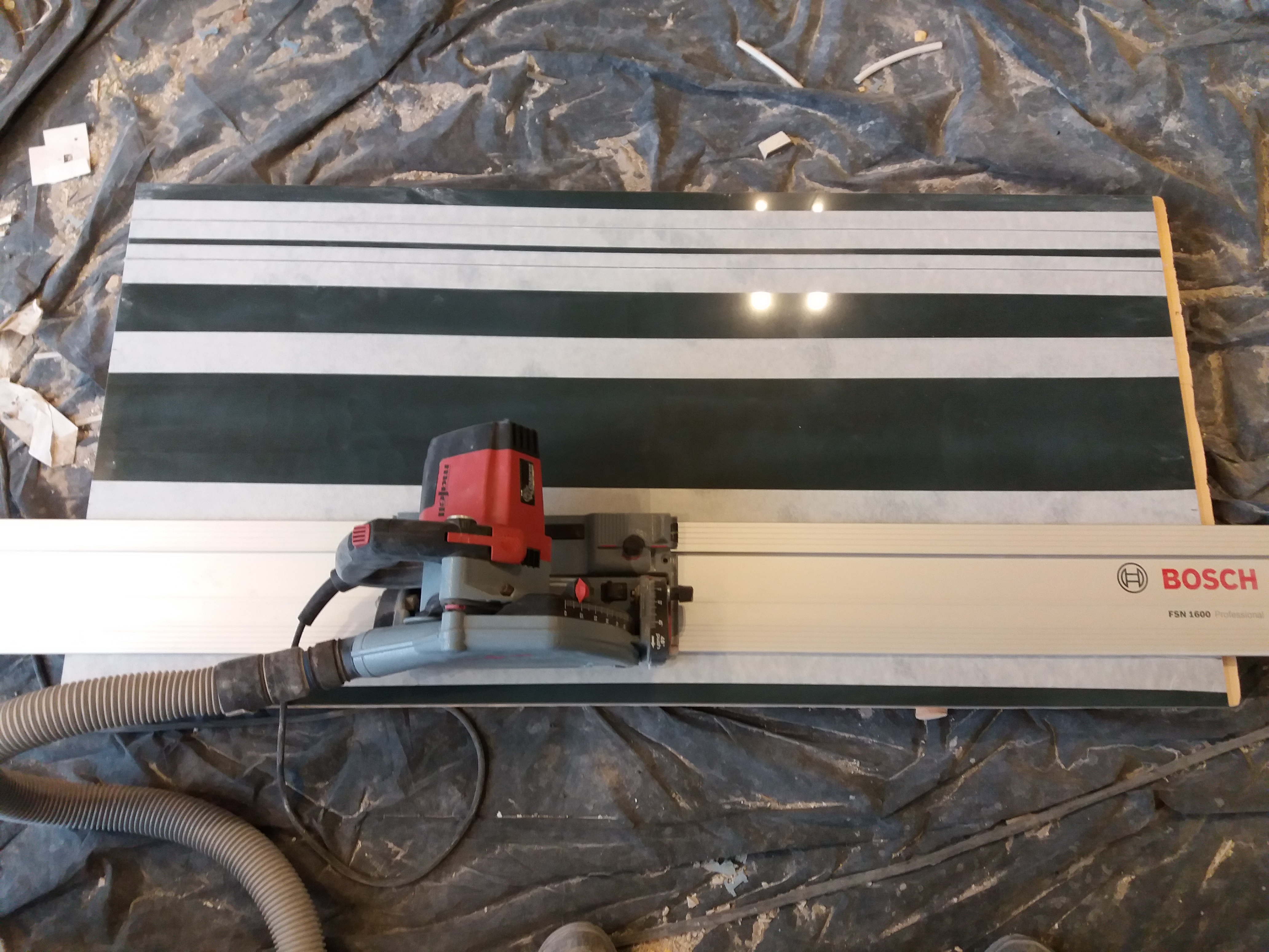

cineman написал: Сегодня наткнулся на видео Кости G, в котором он пилит керамогранит насухую, зарядив алмазный диск в погружную пилу. Могу я повторить это, используя диск - паутинку? Наверное неправильно задал вопрос. Понятно, что смогу, а есть ли смысл? У меня пила SP6000 раскручивается от 2000 до 5200 об/мин. Пылесос имеется. Задача напилить кеамогранита на один санузел. Это не больше 8-ми метров получится.
cineman, Ну раньше пилил. Мафелем 55. Без шины не получится.

А это точно Пила? Есть такие плиткорезы, по виду как пилы, но пилить могут с водой. У меня такой с 125 диском.

VIK.79 написал: А это точно Пила? Есть такие плиткорезы, по виду как пилы, но пилить могут с водой. У меня такой с 125 диском.
VIK.79, а куда вода девается?

VIK.79, Любое вращательное движение . Можно преобразовать в поступатальное. Никого не смущает возможности обычной УШМ. Так Штаааа.
В тексте ссылка на видео. И спойлер - это погружная на протуловской шине.
memoria damnata написал: Ну раньше пилил. Мафелем 55.
Пилили плитку?
memoria damnata написал: Без шины не получится.
Шина есть. Она сильно забивается пылью при наличии пылесоса?
VIK.79 написал: У меня такой с 125 диском.
Как его зовут? Меня в этом процессе пугает низкая скорость циркулярки. Потому собираюсь поставить алмазный диск 180 мм вместо штатного зубчатого 165 мм. В этом всём обидно, что плитка у меня двух размеров 8 см и 16 см. А машинка на шине может отрезать любой размер.

cineman написал: Потому собираюсь поставить алмазный диск 180 мм
На 150. Больше в кожух не поместится.
