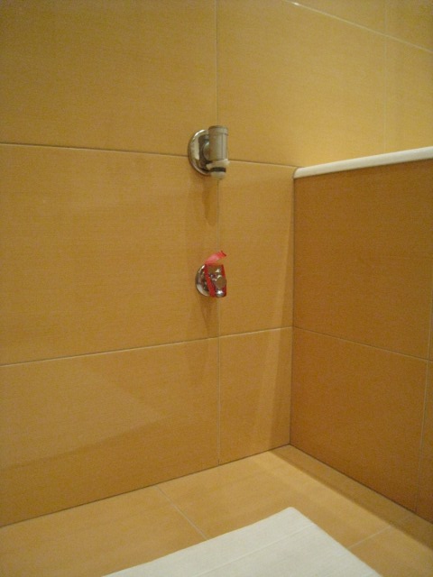

так господа брррррррр опять каша в голове! есть еще ворос! под мозайку взял Литокол 55 аналог Цезерит СМ115 белый, да вот планы немного изменились, точнее будет сочетание мозайки и плитки! стены ГКЛВ гребенка под мазайку 5 а под плитку 6 есть в наличие! вопрос? этим литоколом плитку выкладывать дальше в ванной или другой клей надо купить? чтоб хорошо держал ну и по работе я не ухандокался! класть буду небыстро ряд в день или около того времени просто нет! просто товаришь говорит как мозайку положешь отдай мне отсаток мешка мне надо а я тебе куплю что захочешь вот и не пойму :(

Мухамор написал : этим литоколом плитку выкладывать дальше в ванной или другой клей надо купить?
Этим Литоколом можете без всяких сомнений выкладывать и стеновую-напольную плитку ..просто это трошки дорого получается

roman-sp написал : в продолжение темы про установку пластикового уголка на стык ванны и стены.
Возможно имеет ставить вот такой
Если судить по чертежу , уголки вовсе не нужны .Оставить зазор 3мм и заделать герметиком.
