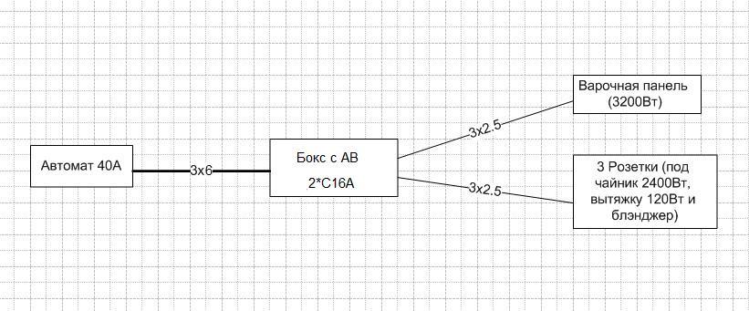

Изначально хотел кинуть цельный кабель 3х4 до варочной панели (3200Вт, 2х комфорочная). Но потом подумал, что уже установленного автомата на 40А (для текущей зл.плиты) для нее жирно будет. А второй автомат на 16А для бытовых розеток будет как раз перегружен. В итоге решил перенести розетку для чайника, розетку для вытяжки и еще одну розетку под небольшие нагрузки типа блендера на одну линию совместно с варочной панелью. Хочу сделать как на рисунке, комутировать клеммами WAGO на 40А. Розетки чайник, вытяжка и дополнительная буду проходить транзитом через розетки, т.е. коммутация за счет розеток. Варочная панель одним проводом 3х2.5 до распр коробки. Схема:
Еще интересует вопрос с заземлением варочной панели, т.к. буду тянуть новый кабель, то занулю на сам щиток (как это делал для розеток комнаты, изначально не какого заземления в розетках не было). Вопрос такое зануление варочной панели нормально? Или использовать существующий заземляющий проводник от эл. плиты (он ведь наверно тоже на щиток занулен?)?

На кухню надо тянуть не одну линию, а несколько. От 4 и более или ставить доп.щиток с автоматами в кухню. В путеводителе найдёте ответы.

на кухню у меня тянется 2 линии.
  1. -40А (под плиту)
  2. -16А (эта линия на рисунке не нарисована, с ней мне все понятно и так).
  3. линия освещение (совместно с туалетом и ванной), тут тоже все ясно. Больше не могу, т.к. дом не вчера построен и на квартиру от силы 60А Сейчас и так стоят в щитке 4 автомата на 16А и 1 на 40А.
Меня интересует могу ли сделать так как нарисовано на рисунке с линией 40А.

Darkon написал : Меня интересует могу ли сделать так как нарисовано на рисунке с линией 40А.
Так вернее будет... и есть возможность добавления АВ.

sergey_sav написал : Так вернее будет... и есть возможность добавления АВ.
2sergey_sav а если мне вариант с АВ не подходит, нет места под них и добавлять их точно не планируется. Вариант с коммутацией через WAGO вместо AB не пойдет?

Я так понял АВ для защиты 3х2.5, так может мне отказаться тогда от 3х2.5 в пользу 3х4? Только я 3х4 анрил по разеткам разводить походу.

Darkon написал : а если мне вариант с АВ не подходит, нет места под них и добавлять их точно не планируется.
Тогда ведите две линии 3*2,5 от автоматов 16А.

sergey_sav написал : Тогда ведите две линии 3*2,5 от автоматов 16А.
хм, какие автоматы 16.? есть уже автомат 40А, стоит в щитке. Хочу схему как в 1 посте, так можно или нет?

Darkon написал : есть уже автомат 40А, стоит в щитке. Хочу схему как в 1 посте, так можно или нет?
Разумеется нет - вам же объяснили. Автомат 40А сможет защитить сечение не менее 6 квадратов. Или тяните 3х6 для плиты и 3х2,5 для розеток, или ставьте бокс с автоматами для защиты сечения 2,5.

Darkon написал : Хочу схему как в 1 посте, так можно или нет?
Если удовлетворит короткий ответ, то - нет.
