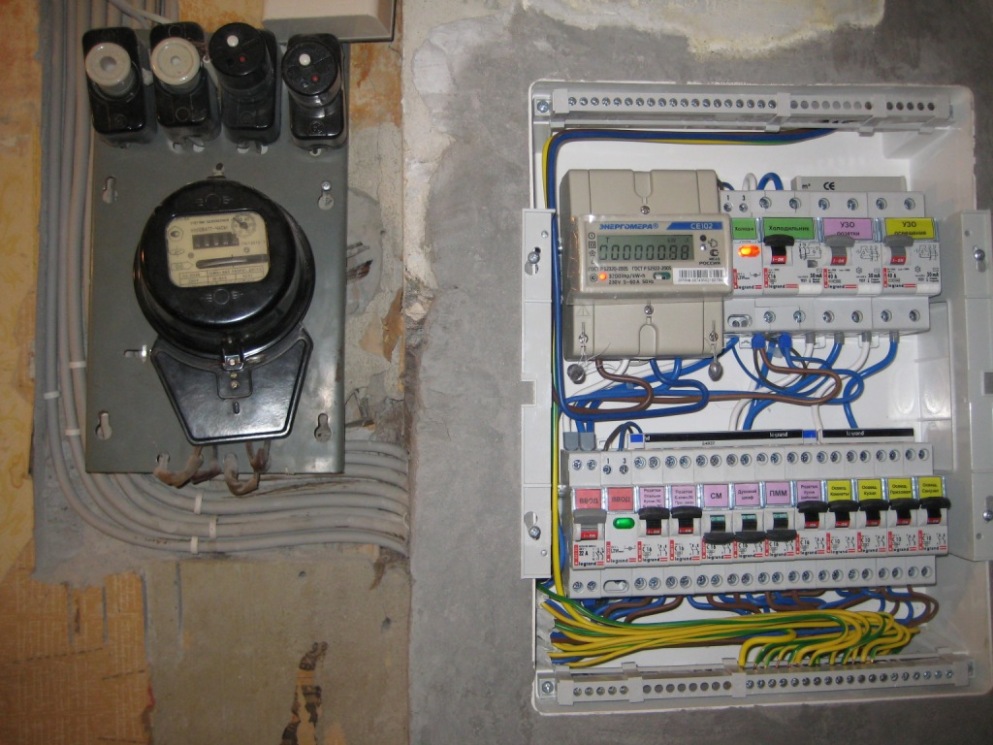

Я буквально на днях собирал и устанавливал щиток со счетчиком Энергомера. Схема разумеется не как у вас, но что-то из компоновки можно срисовать, если фотографию сейчас найду. Нашел ...

Если честно, то расстояние я не измерял, а если когда-то и измерял, то забыл. Думаю, что где-то 120-125мм - бокс-то мой типовой - UNIBOX ABB.

avmal написал : Нашел ...
У Вас в щитке вроде Legrand.
АВ там 1P+N или 2P ? и сколько модуля-мест занимают (каждый) ? Использованы U-образные шины и как ни странно свеерху - ведь вроде у всех (в том числе и Legrand) для этой шины предусмотрены места только внизу АВ, УЗО ?
