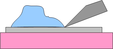

http://www.photoshare.ru/original/photoshare.ru-3715494.jpg
Слева , как хотелось бы. Справа- как было. Там слишком много гипса было набухано между плинтусом и стеной. Минимум сантиметр.
Красная линия - соответсвенно этот чёртов клей.

2Рыжий Хвост положить на линолеум 2 мет. линейки с обеих сторон клея ( это оградит линолеум от царапин ), взять широкую острейшую !!! стамеску и срезать почти весь клей ( до толщины линеек ). Далее подобрать не очень токсичный растворитель, способный размягчить слой клея без повреждения линолеума ( бензин, уайт-спирит, скипидар, спирт... или специализ. составы типа Silicon Remover ). Размягченный тонкий слой клея аккуратно соскоблить нецарапающей приспособой ( пластиковый шпатель и т.п. )

iale написал : положить на линолеум 2 мет. линейки с обеих сторон клея ( это оградит линолеум от царапин ), взять широкую острейшую !!! стамеску и срезать почти весь клей ( до толщины линеек ).
Не очень понял ... беру две двухметровые линейки .. кладу с обоих сторон и ровно между ними стамеской ?
iale
iale
Сообщений: 14446
05.08.2009 в 00:01:44
2Рыжий Хвост Вам же не надо поцарапать линолеум ? Линейки будут защитой и направляющими для лезвия стамески.
Стамеску лезвием на линейки и срезаем клей.

Я понял , что вы имели в виду. Там нет такого наплыва клея , .. миллиметра два-три от силы. Тогда просто попробую растворить и соскоблить.

Рыжий Хвост написал : Там нет такого наплыва клея , .. миллиметра два-три от силы.
толщина линейки - 0,5 мм. Чем больше уберете клея механически, тем меньше будете дышать "химией".
