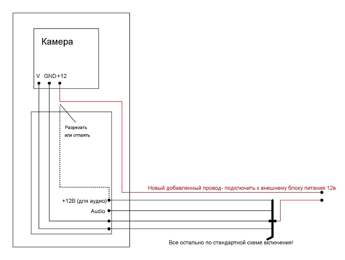

Вот рисунок

на рисунке порядок расположения контактов на камере указан так..образно...не помню расположение...

Ну это мелочи. Мы по видео подсказали. Почему вызов не проходит? Должен. У него пдъездный домофон и видеопанель около одной двери. Значит не через стенку. При недостаточном сечении провода и большой длине-или параллелим лишние или в вызывной придется диодик выбрасывать. Кстати, дополнительный БП 12в -стабилизированный?

тад написал : Почему вызов не проходит? Должен. У него пдъездный домофон и видеопанель около одной двери. Значит не через стенку. При недостаточном сечении провода и большой длине-или параллелим лишние или в вызывной придется диодик выбрасывать.
автор же написал..перестает работать..когда он подключает по первоначальной схеме...значит в нормальном подключении все работает...сечение проводов и диод здесь не при чем...когда подключит по приведенной схеме...все будет пучком!
