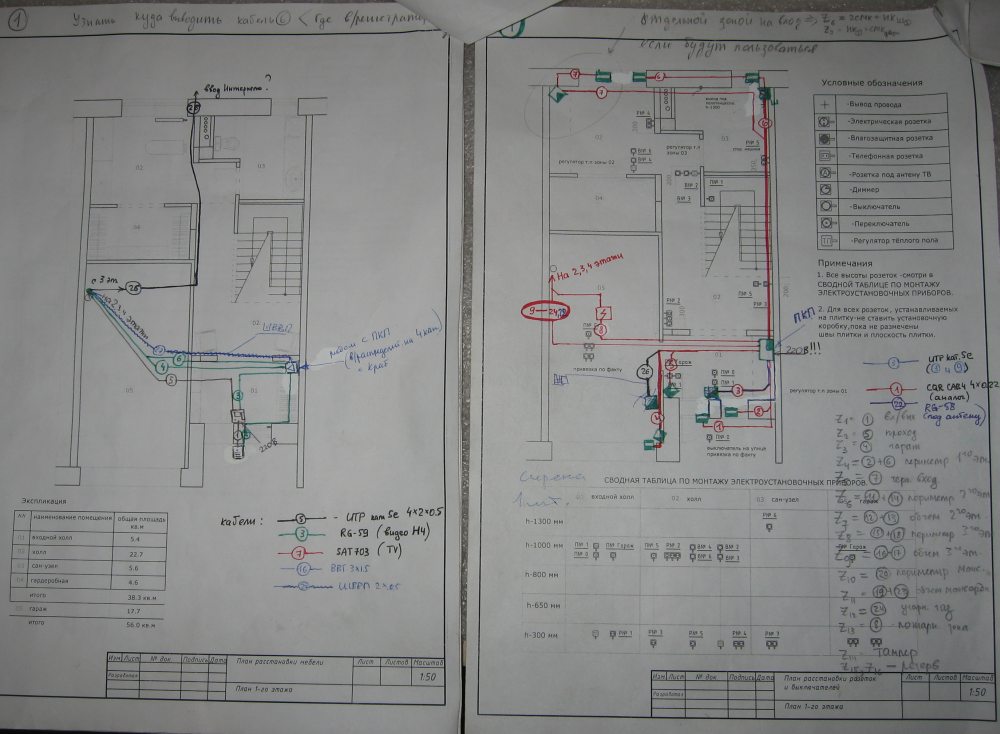

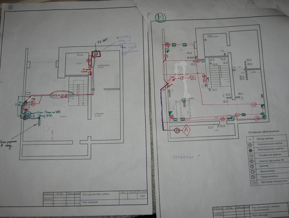

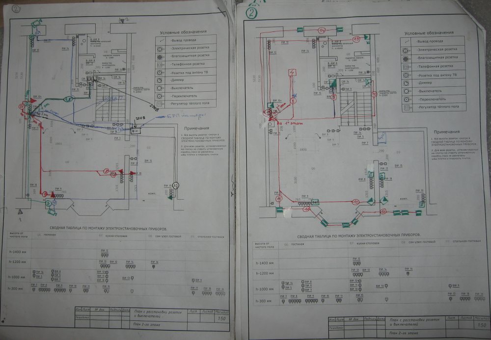

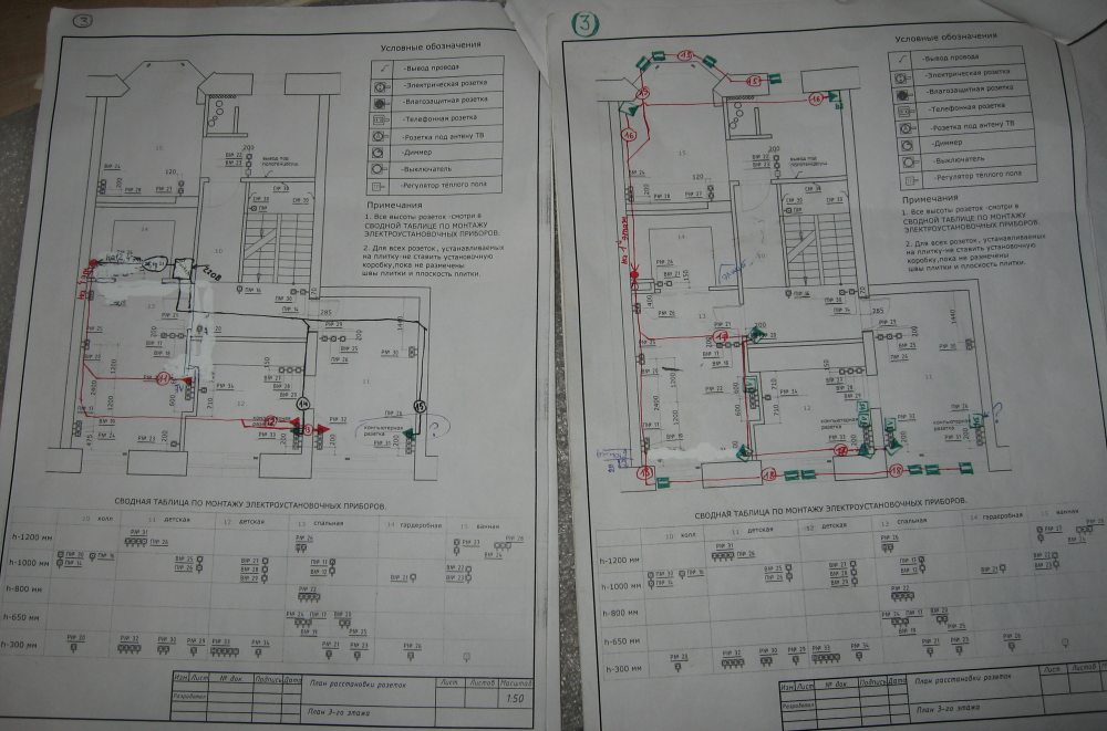

к примеру планчик слаботочки, четырехэтажной квартирки, по быстрому накиданый на проект электрики: пожарка, охранка, ТВ,видеонаблюдение, домофон и интернет (телефония и провода домашнего кинотеатра отдельно)
