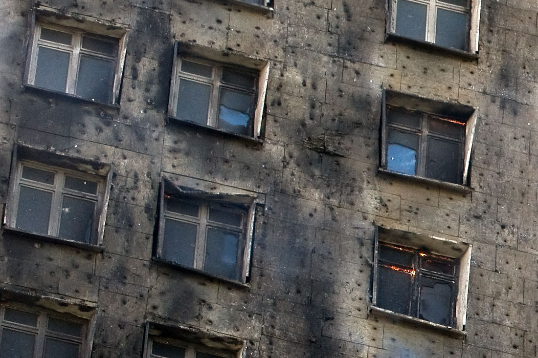

Пожар в высотке - Москва, ул Бабушкина, 6 августа 2009 г.
http://drugoi.livejournal.com/3012679.html
Что за материал на фасаде, как часто применяется - кто в курсе ?

Похоже на алюминиевые композитные панели типа "Алюкобонд" http://www.alucobest.ru/ , структура: http://www.alybond.ru/new_site/strukt.shtml Широко применяются при изготовлении рекламных конструкций и вентилируемых фасадов, особенно при капремонтах зданий. Они как-бы негорючими заявляются. Но, возможно, некоторые производители могут применять в них более дешевый, но горючий материал (пластик). С другой стороны, про испытания таких панелей я читал только пламенем температурой до 800 градусов и при воздействии пламени на алюминиевую поверхность плиты. Как этот композит поведет себя при настоящем пожаре и при воздействии пламени непосредственно на пластик, да при отслоении алюминиевой облицовки?..

rediska: "Это не утеплитель горел, это паропроницайка "Тювек" и монтажная пена.
Так-же горело в "Марьино" - абсолютно аналогичная конструкция. И вообще 90% эффективных стен - устроены так-же.
И только если наружный отделочный слой в полкирпича - проблема частично снимается, но в этом случае другие траблы..."
Serafima: "А я присоединяюсь к мнению, что горела облицовка, на фотографиях хорошо видны падающие горящие фрагменты облицовки. Насчет ветрозащитного слоя высказывались уже, что он действительно способствует распространению огня, поэтому безопасней применять минватные плиты с упрочненным верхним слоем."

Ну облицовка от огня просто скурвилась, много ли алюминию надо , если у него температура плавления в 600 С ? А кто-то нам здесь пол года назад утверждал что ЭППС при отделке фасадов не горит... ;)

Я думаю дело все таки не в облицовке, а в утеплителе. Судя по фотоснимкам горел именно пенопласт- черный дым, но повреждения основной стены незначительны тк количество сгоревшего материала на самом деле измерялось всего сотнями килограмм. А любой вентилируемый фасад в этой ситуации будет способствовать распростанению огня, он и тепло вовнутрь отражает , и "трубу" создает...

Вообще то, "cудя по фотоснимкам" там минвата. Скорее всего заменили фирменный Алюкобонд на "альтернативный вариант с сертификатом". Кто-то заработал на откате.

Вообще то судя по фотоснимкам там никакой минваты не было . Если бы была минвата- она бы свисала черными клочьями . А тут гладкая закопченая стена. Впрочем ждем результатов расследования, вопрос дождемся -ли...

DSP007 написал : Вообще то судя по фотоснимкам там никакой минваты не было . Если бы была минвата- она бы свисала черными клочьями .
Конечно, не мин.вата, а мин. плиты. :) Вот здесь прекрасно это видно:

+1. Причем ведь поставили правильный утеплитель - учли опыт пожаров с ПСБ-С, но прокололись на облицовке.
