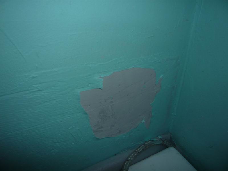

C2h5-OH написал : гм.... а у нас LUGATO
Пардон...одно "T" Lugato - Гидроизол .куплена в оби...Вообщем ,если потянуть оторвать можно всё...

это от того что блоки-водостойкие. бетоконтактить нужно или пилой причесывать.

C2h5-OH написал : это от того что блоки-водостойкие. бетоконтактить нужно или пилой причесывать.
Это предположение или из ОПЫТА? -:) Вообще у меня с ЛУГАТО отношениея никак не складываются...ДО этого пр-ки выбросил плиточный клей(в мешке)... (

из опыта- и теперь я работаю пеноблокаим.

C2h5-OH написал : бетоконтактить нужно или пилой причесывать.
Воодушевленный идеей-пошел на эксперемент- пробетоконтактил оставшийся кусок пазогребня-завтра намажу LUGATO-посм.как будет держаться.Если не будет тогда уж незнаю...Прежде чем делать (гидроизол) итак голову себе сломал(читал внимательно рекомендации LUGATO).
