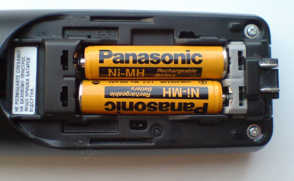

радиотелефону 2 года,работает отлично.Но аккумуляторы своё отжили.Раньше после полной зарядки хватало на 3-4 дня работы,сейчас приходиться заряжать каждый день.Установленны 2 штуки Ni Mh по 550 мАч каждый.Блок питания на телефон выдаёт 500мАч.Вопрос вот в чём.Хочу заменить батареи на более ёмкие,ну к примеру поставить на 750 или 800 мАч.Будет ли в этом смысл?Увеличиться ли время работы телефона или нет?Можно оставлять их на зарядке дольше чем стандартные ,и на какие посоветуете(марку)заменить.У нас в основном в продаже GP.

2 года жизни аккумуляторов? Это фуфло какое-то. А так - меняйте. А телефон все основное время на базе должен быть, ИМХО.

А как же т.н.память батареи?Т.е. Ni Cd и Ni Mh аккумуляторы должны заряжаться и разряжаться по полному циклу.А если трубку после каждого разговора снова ставить на базу(заряжать) то со временем вырабатываеться память на определённый процент заряда и разрядки, и батарея будет работать не на весь свой объём.Или это не верно?
12.08.2009 в 21:24:27
То, что вы написАли, справедливо для никелькадмиевых акков. У NiMh т.н. памяти нет. А трубка должна стоять на базе. Хотя бы из соображений безопасности..

Из собственного опыта. Телефон Панасоник, только ему уже лет 8, наверное.
На первом этапе эксплуатации тщательно следовали правилу "заряжать только после полной разрядки". Поскольку трубки у нас 2, то поначалу надеялись, что, пока одна трубка заряжается, можно будет пользоваться второй. Но они по какому-то закону подлости почти всегда приходили к полной разрядке одновременно, даже если до этого "стартовали" с разницей в день-полтора.
Решили усовершенствовать процесс. Купили сначала один, потом второй комплект дополнительных аккумуляторов и начали их заряжать с помощью универсального зарядного устройства, а не в телефоне (в разы быстрее). Кстати, оба комплекта были как раз GP, значительно большей ёмкости, чем "родные". Теперь, как только заканчивался заряд в телефоне, мы тут же меняли разряженные аккумуляторы на заряженные, а разряженные ставили на зарядку. И всё бы хорошо, но было 2 "но". Во-первых, это не спасало от прерывания разговоров из-за разрядки трубки (страшно раздражало). Во-вторых, телефон перестал понимать уровень заряженности аккумуляторов и всегда показывал только одно деление (минимальный заряд), хотя по времени использования было ясно, что аккумуляторы используются в полную силу. Кстати, никакой особой разницы между временем работы телефона от "родных" и более мощных аккумуляторов я не заметила.
Года 2 назад мы решили, что всё это время занимались чёрти чем - из-за страха испортить аккумуляторы добровольно портили себе нервы. Поэтому плюнули на сохранность аккумуляторов и стали держать трубки на постоянной зарядке. С тех пор ни один аккумулятор заметно не сел, а наши нервы однозначно подлечились :) Делайте выводы.

пользователь написал : Хочу заменить батареи ... поставить на 750 или 800 мАч.
Можно, заменяйте, тем более меньшей ёмкости панасониковских, да и любых других вы сейчас уже и не найдёте в продаже.
Пропорционально увеличиться, хотя вряд-ли это будет сильно заметно, только если вы не разговариваетет по телефону часами.
Первый заряд проведите дольше обычного, держите на зарядке суток двое, это гарантия полного заряда, потом пользуйтесь телефоном, как обычно и не думайте об этом. Заведите общее правило, ставить трубу на зарядку раз в сутки, остальное время она может лежать где удобно. Аккумуляторы советую купить оригинальные, такие-же, разумеется они будут большей ёмкости. Если, не найдете оригинальных покупайте GP.

пользователь написал : Будет ли в этом смысл?
Будет.
пользователь написал : Увеличиться ли время работы телефона или нет?
Естественно.
пользователь написал : Можно оставлять их на зарядке дольше чем стандартные
Придется :)
Юбер написал : А телефон все основное время на базе должен быть, ИМХО.
Это больше от телефона зависит. Сименс S100colour у меня живет преимущественно на базе, т.к. вне ее разряжается в ноль за 3-4 дня, даже если им вообще не пользоваться (акки разные ставил), а трубка древнего Панасоник KX-TCD952 может и две недели в "автономке" проработать.
tvmaster написал : Аккумуляторы советую купить оригинальные, такие-же, разумеется они будут большей ёмкости.
Или Sanyo. В моем Панасонике три Ni-MH ААА акка этой фирмы (правда, родные японские) стоят уже лет 8 без существенного ухудшения работоспособности. ИМХО, можно смело их рекомендовать.
