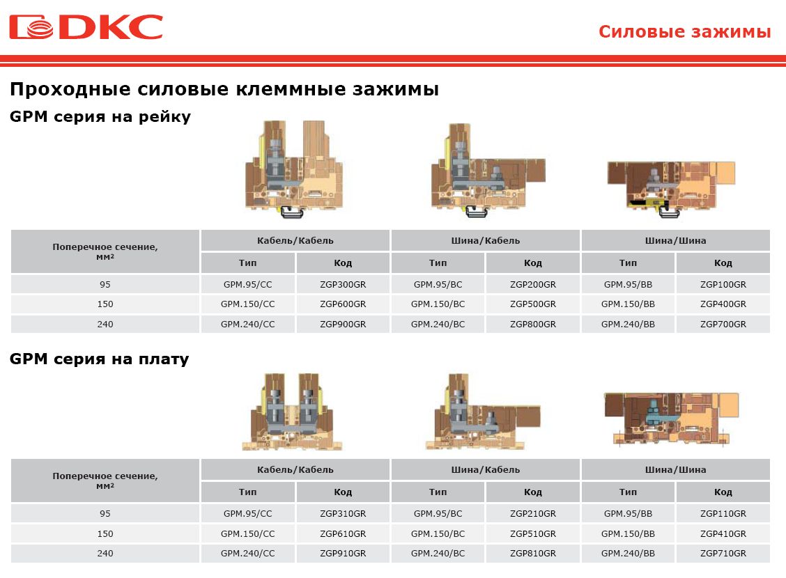

20.08.2009 в 10:44:19
donant написал : скинь пожалуйста ссылочку на что нибудь подобное, первый раз слышу про такие клемники
Вот скриншот
