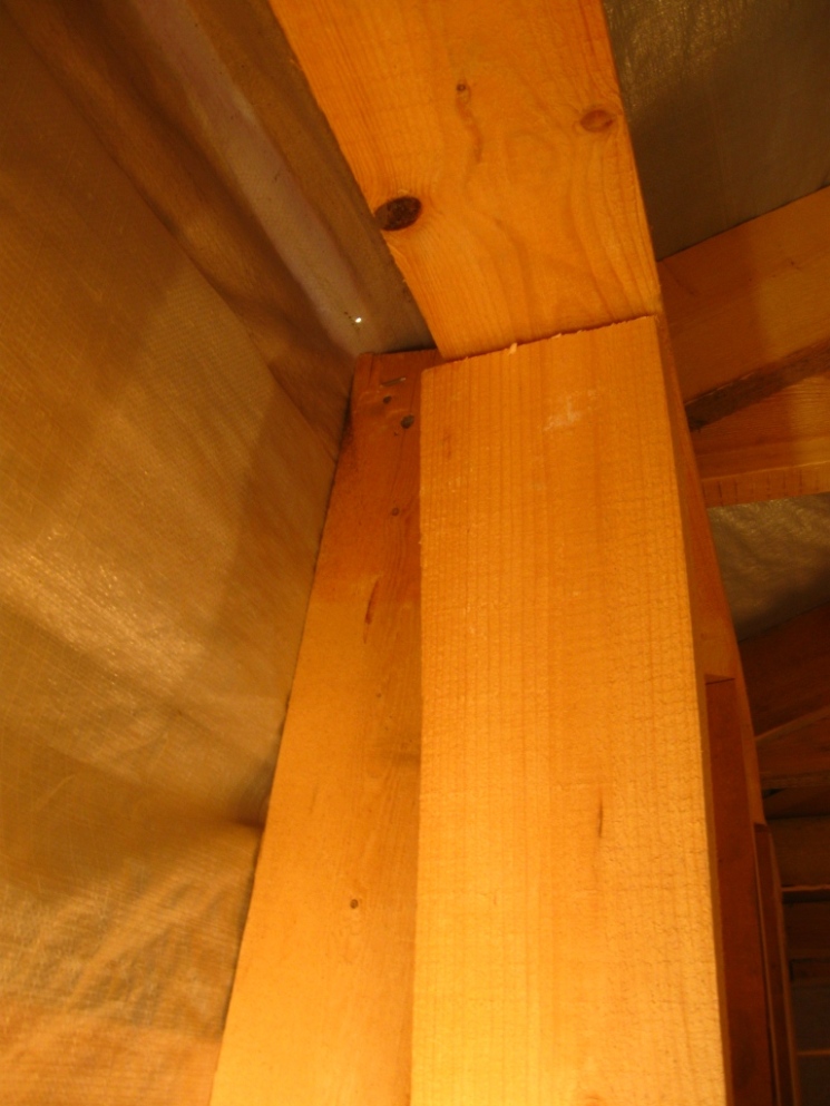

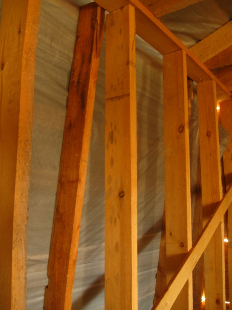

26.08.2009 в 08:29:51
Вот фото - видно расстояние между стропилами и стойками. Ветроизоляция нужна?
всё в голове (с)
DSP007
DSP007
Регистрация: 03.01.2008
Сообщений: 4752
26.08.2009 в 11:20:05
Смотря чего. Внутреннегопомещения- да , нужна, стропил- нет, не нужна, пусть продуваются.
