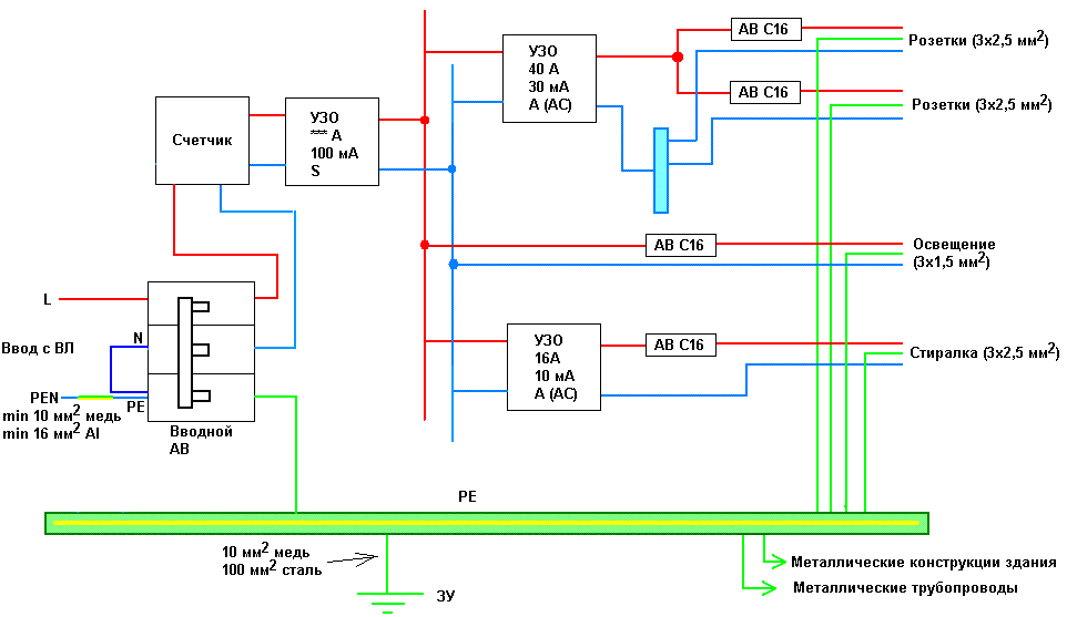

19.08.2009 в 17:33:02
Должно быть так (см.)
avmal написал : После вводного автомата не может быть на выходе ни PEN, ни РЕ, поскольку ни тот ни другой нули не могут коммутироваться по своему определению.
Есть два исключения, указанные в п.1.7.145.

rHOM написал : схема нарисована жутко
Сама схема жуткая, а как нарисовано - дело десятое.

LAV написал : ГОСТ Р 51628-2000 Рисунок А. 2
Предлагаю раз и навсегда забыть об этом рисунке. Все неточности/нелепости на нем не хочется даже перечислять. Даром, что ГОСТ.

Kamikaze написал : Должно быть так (см.)
Чем она отличается от моей схемы?(за исключением АВ 2П или 3П)
ВТБ! написал : Сама схема жуткая
При каких обстоятельствах она опасна?

а к картинке из #35 есть претензии? Это мой вариант?

Gleden написал : шина N там чисто номинально? Где перемычка PE - N?
Система ТN-С этим всё сказано для старого жил.фонда.

rHOM написал : При каких обстоятельствах она опасна?
Если полюс с фазой замкнут, а с нулём разомкнут. Как в моменты замыкания/размыкания, так и при неисправности/отказе автомата.

ВТБ! написал : Если полюс с фазой замкнут, а с нулём разомкнут. Как в моменты замыкания/размыкания, так и при неисправности/отказе автомата.
Непонял

Это я вот к чему, осматривал линии 0.4кВ, как правило даже после реконструкции никакя зараза на опорах повторно ноль не заземляет, реально он заземлен тока в ТП, если я у себя заземляю ноль и по прихоти природы обрывается ноль (это у нас стало вполне обыденое дело), то есть риск потянуть нехилую нагрузку на свой контур.
