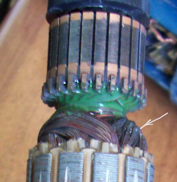

Да влёгкую! эти 2шт. МШУ2-9-125 пойдут на дачу, может одну кому нибудь потом подарю. Сегодня -13 на улице и идёт снег, зимы ещё полмесяца точно, так что 2мес в запасе всяко есть :-) . Да и в кулацком хозяйстве есть на маленький круг макита, бошик и скила, поди выживу:-)
Мыслить уже не нужно, ротор (2шт.) менять однозначно, вопрос всего лишь в показателе цена/качество ротора. Чтоб не было дешевле на рынке Б/У купить целиком :-) вот и всё.

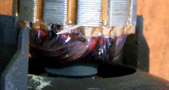

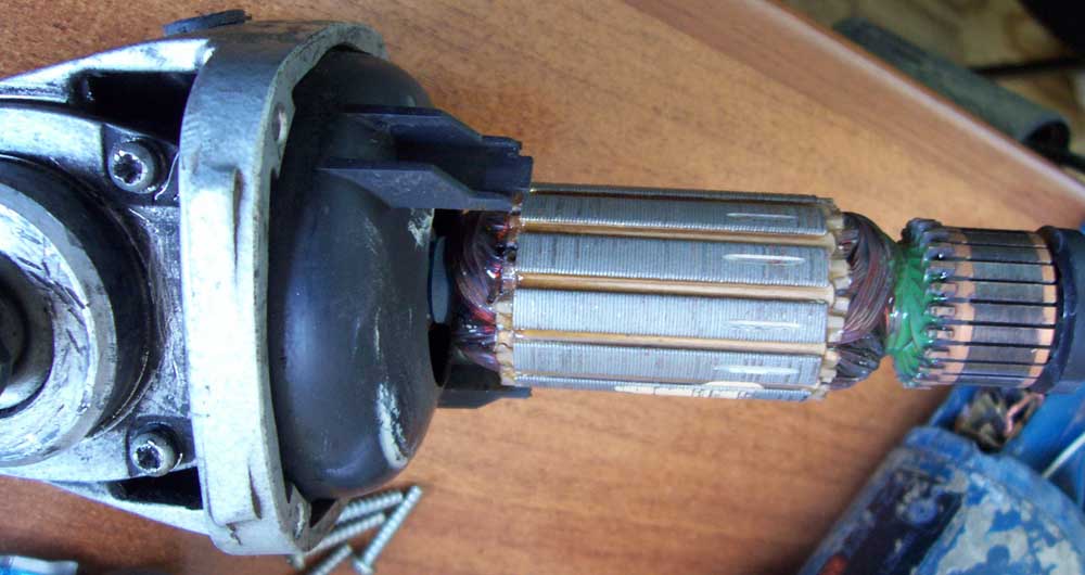

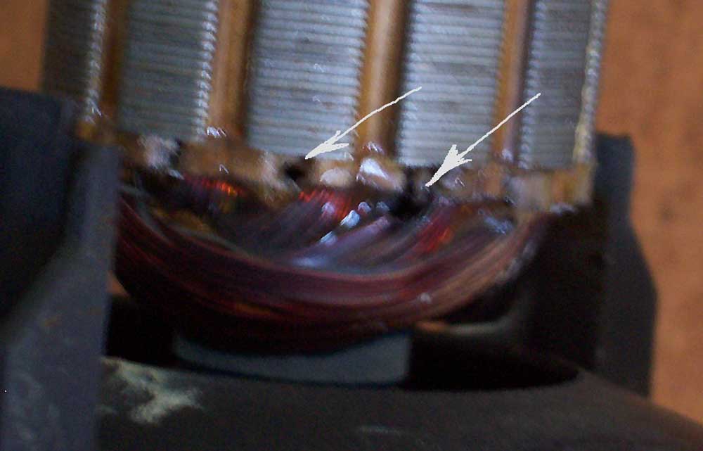

Таки извиняйте за какчество снимков дрожащими руками, но хорошему человеку ничего не жалко. Вуаля: Аппарат ещё вчера собрал, чтоб ничего не потерялось, буду по новой потрошить сфотаю статор и его заляпанные горевшим лаком обмотки. С другой стороны что особенного, сало оно и в Африке сало, чего на него глядеть?:a :)
Кстати горело не на поверхности а из глубины обмоток. На второй машинке межвитковое, с потёками но ещё не дожгли до такого состояния. Надо отдать должное - на этой ротор аккуратненький.

Потрошитель написал : Не плохо бы закрыть текстолитовым экранчиком штоль
Ну так нельзя вентиляция статора нарушиться
Потрошитель написал : Чьё производство щётки G-31
Словакия Карбон. Сейчас мы их не используем. Были проблемы с качеством.
Потрошитель написал : А нафига было вал на 1 лишний см вверх из редуктора выпячивать
Ну как зачем. Упор под опорный диск и лыски для ключа. А как без этого?
Подшипник другой поставить не реально - не влезет. Пустое место без электроники - унификация. Машин с электроникой продается больше. С креплением редуктора и длинной саморезов вопросов не возникало. Спасибо за анализ.
