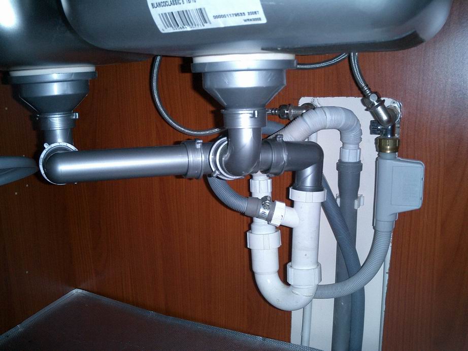

На третий год после ремонта возникла проблема (см сабж). Мойка с двумя раковинами, к сливу также подключена посудомоечная машина. Секунд через 10 после пуска воды на максимум уровень воды в раковине повышается выше сливного отверстия и продолжает повышаться где-то до середины глубины мойки (сантиметров 10-15). После этого уровень повышаться перестает, а если набраться терпения, то через пару минут вся вода уходит и дальше со сливом проблем нет. Но если остановить воду и включить кран опять - то всё по новой (уровень повышается, потом вода уходит). Кроме того, когда посудомойка работает, то на этапе слива из нее грязной воды, грязная вода попадает в раковину (из сливной трубы). Сантехник с 15 метровым тросом приходил, прочищал - не помогло. Tiret заливали - не помогло. Что это может быть и как это лечить? Спасибо заранее.

а каким образом организован слив с раковин и посудомойки??? может не было запаса на частичный засор по проходному сечению канализации от всего этого хозяйства
10.04.2006 в 09:35:42
См. картинку. Плохой слив из левой раковины. Правая не используется (сухая). Посудомойка установлена справа от мойки (шланги подключения видны на фото).
Ну а насчет прочистки - нет засора, чистили тросом, да без толку.

Какой извращенец делал систему слива? Твоя проблема в том, что вход в слив канализации находится на уровне нижнего края кольца, крепящего сифон раковины... В результате на этом уровне у тебя и стоит вода, еще чуть-чуть поднять гофру вверх(попробуй, ради эксперимента) и вода перестанет вообще из раковины уходить...
  1. Выкинь гофру - она мешает воде свободно протекать, создавая завихрения.
  2. Опусти вход в канализацию - вытащи и обреж серую турубу так, чтобы при всех будущих коленах и переходах, вход в эту трубу был не выше, чем кольцо крепления "U" жеского участка гиброзатвора(большое левое на фото).
А лучше, если ты себе купишь другой гидрозатвор(отстойник) вместе с соском для посудомойки, а то это какой-то убогий(длинный и аляповатый...

2ru1974 Переделывать надо. Гофру выкинуть. Заменить на два колена по 90гр + если не хватит, кусок трубы. Серую трубу обрезать и опустить в ровень с выходной гайкой сифона.

Спасибо! Тех кто это сделал, уже днем с фонарями не сыскать. Придется переделывать самому. Как заменить гофру и отстойник - понятно. Серую трубу обрезать тоже могу, но как в нее вставлять сосок - ведь утолщение наверху трубы придется отрезать?

НЕТ...!!! резать надо снизу. там где стыкуется она с другой трубой.
10.04.2006 в 11:44:56
C2h5-OH Проблема в том, что серая труба ни с чем не стыкуется и уходит в бетон и плитку. Что делать?
Сообщений: 139410
10.04.2006 в 12:18:30
ru1974 написал : что серая труба ни с чем не стыкуется и уходит в бетон и плитку.
Посмотреть место входа в бетон - возможно её там можно выдернуть.... Или может вы знаете как сделано под плиткой, как проложено? Думаю там сразу или угол 90град, или тройник....

Муфта кажись есть мама-мама. Тогда просто отрезаешь от своей трубы сколько надо ставишь муфту и к ней подключаешься.
