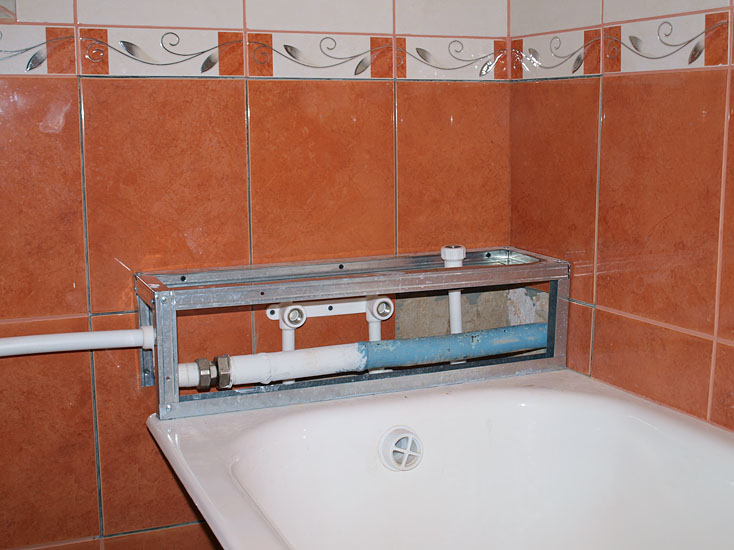

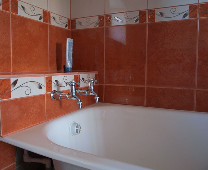

Жена тоже так сказала: "как в Англии". У меня гор.вода от газовой колонки, а некоторые гости и домашние любят подмешать холодненькой в горячуюю, а это для колонки плохо - выход гор.воды придавливается холодной и в колонке перегрев, а от этого накипь в теплообменнике (а у нас вода с большим содержанием известняка, то есть кальция). Надо регулировать температуру гор.воды расходом газа или воды. Доступные (по цене) смесители вечно барахлят с переключением гор/хол и душ всегда подтекает, а протечки меня раздражают (в старой ванной протекал, и здесь тёк). На хороший дорогой смеситель денег нет, да и у нас их в продаже нет вообще.

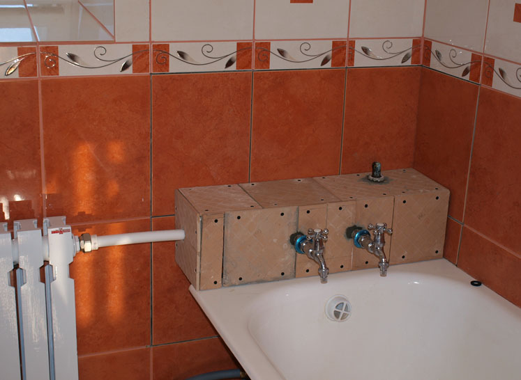

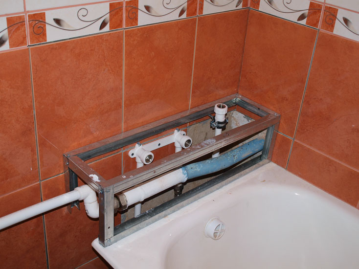

Serx написал : Отчёт о проделанной работе Благодаря советам я отверг ГКЛВ. Думал купить ЦСП, но из-за двух полосок брать целый лист за 570 руб. не стал. В результате решил сделать так: каркас из профиля для ГКЛ, на который привинтил обрезки плитки изнанкой наружу, на которую уже и приклеил окончательно плитку. Всё делал сам. Это второй ремонт в ванной за мою жизнь (первый делал в квартире, которую продали - было похуже). На холодную и горячую воду поставил отдельные краны. Ещё будет кран для душа.
Молодец! Оригинально и аккуратно. Но колхоз. Я бы разбил стену в месте выхода трубы отопления, отрезал, приварил бы угол 90гр. вниз, диаметром поменьше (все равно дальше у вас заужение), от него ПП под ванной вывел бы на батарею, которую возможно взял бы с межцентровыми 300мм .

Несерьезный аргумент ;) Или вы один в лесу живете? ;) Не думаю, что пригласить сварщика на 1 соединение вышло бы дороже, чем потраченное вами время на изготовление данного короба. Не говоря уже о эстетической стороне (хотя тут на любителя).
P.S. Я тоже недавно сам закончил ремонт в своей квартире, где ни стяжки ни электрики ни водопровода не было. Но на часть работ (тяжелых неквалифицированных, либо требующих спец. инструметнов типа сварки) нанимал людей. Стремление делать все самому похвально, но часто это приводит к неэффективному использованию себя любимого :)

Alex74 Рассуждать завсегда просто. У меня получился наиболее оптимальный вариант, учитывающий отопление, канализацию, водопровод, размер ванной (на фотках не видно, что под ванной, а объяснять долго - дом частный, коммуникации не как в квартирах). Floridor Конечно, с горячей.

Все один в один как у меня, даже труба от АГВ точно на этом месте :) . Вот только про оцинковку для каркаса не сообрзил, сделал его из нерж трубы (есть возможность и люблю чтоб капитально :o ) Сами полки вырезал из плоского шифера. С ЦСП есть отрицательный опыт, - обшил им часть потолка в подвале - провисает, плоский шифер там же стоит отлично. А чем вы приклеивали плитку к полкам?

К профилям каркаса плитки прикрутил саморезами лицевой стороной внутрь, а на них плитки второго лицевого слоя посадил на плиточный клей.

Идея оригинальная и смотрится неплохо, но насколько я заметил, у вас внутри короба остались резьбовые соединения (колена под краны), а короб уже неразборный. Что же вы не следали там сварной уголок, а резьбу не вывели наружу к самим кранам? А если закапает, как до резьбы добираться будете?

Старался все резьбы запаковать хорошо. Ну а если... будет проблема - буду решать.
