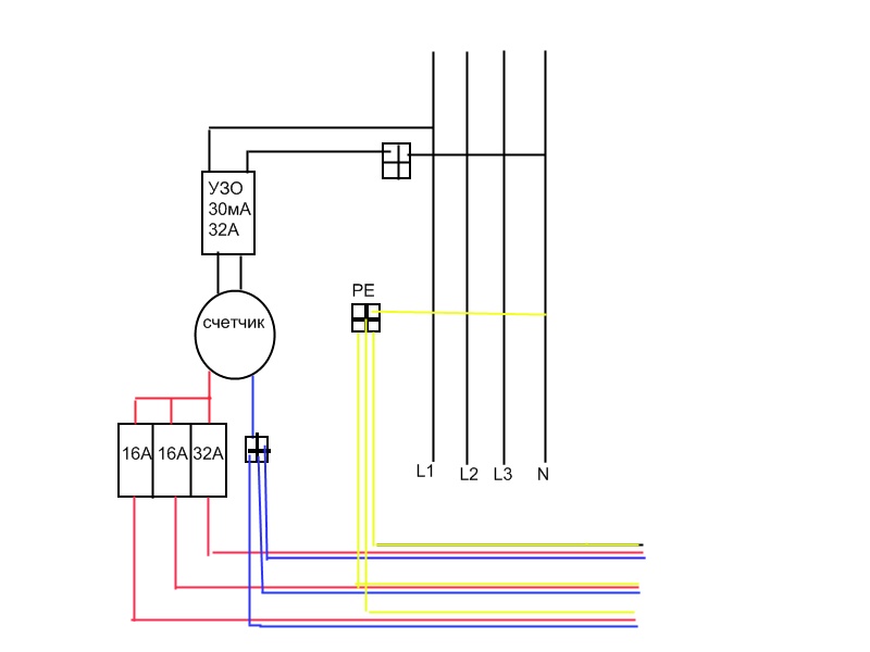

Есть дом п44, квартира однушка, требуется заменить проводку, т.к. ее там уже видимо меняли в давние времена такие спецы как и я :) и что накручено там уже не поймешь. В щите стоят 3 автомата 40А - плита, 16а- розетки, 16а - свет(зажукован и перекинут на розетки еще до меня- видать что-то отгорело) все автоматы старые черные. срисовал схему от застройщика с такого же дома но поновее, без пакетников, но с узо. Уже есть узо 30мА 40А, авт 16А,16А, 40А, АВВ. Вот вопросы: 1 Как расчитывается номинал (А) УЗО? Ведь по приложенной схеме от застройщика 16+16+32= 64А, а там узо на 32А!? 2 Как мне быть ставить также УЗО на 40А на все, или поменять его на 63А, а автомат 40А(на плиту) поменять на 32А? 3 Почему такая мощность выделена на плиту, ведь у большинства 32А и 25А тоже стоит? 4 Нужно ли УЗО на электроплиту? Почитал форум кто-то ставит кто-то, где рациональное зерно? 5 На свет ставить тоже 2.5кв.мм? Двух или трех жильным проводом? И из каких соображений, т.к. заземления на линии света не планируется в принципе. Ну и дополнительных разделений не будет, т.е. доп узо и автоматов. Вот только 4 устройства будут в щитке, как грамотно их поставить(на какие номиналы поменять накрайняк)?

  1. "а там узо на 32А!?", вроде "там" - 40А/0,03... и где то прятался АВ от 40А и менее, или же не все автоматы подключены к УЗО, или в оригинале стоял диф. Возможны варианты.
  2. или или
  3. Что значит у большинства? У некоторых есть и 40А и 63А... 4.Кто-то ставит, а кто-то нет...
И пятое... Попробуйте всё же почитать форум, все вопросы обсуждались неоднократно... и пережёваны тоже до "детского питания"

Задов написал : по приложенной схеме от застройщика 16+16+32= 64А, а там узо на 32А!?
Схема срисована не правильно - УЗО наверняка стоит после счетчика и под ним только один автомат 16А на розетки. Перед счетчиком стоит что-то другое, чего вы не заметили.
Задов написал : Почему такая мощность выделена на плиту, ведь у большинства 32А и 25А тоже стоит?
Номинал автомата зависит не от нагрузки, а от сечения кабеля.
Задов написал : На свет ставить тоже 2.5кв.мм? Двух или трех жильным проводом? И из каких соображений, т.к. заземления на линии света не планируется в принципе.
3х1,5 из соображений безопасности и требований нормативов.

Варивнты возможно и возможны, но уже в другом доме :) В щите автомат на плиту 32А и все три АВ подключены к одному УЗО, точнее сначала фаза идет на УЗО, потом счетчик потом три АВ, все как в схеме которую я приложил, может я просто непонятно нарисовал :(.
avmal написал : Схема срисована не правильно - УЗО наверняка стоит после счетчика
ну да я тоже так подумал, все проверял, смотрел как идут провода, все так как на картинке, благо уложено в щите все аккуратно нет путаницы проводов.

Задов написал : я тоже так подумал, все проверял, смотрел как идут провода, все так как на картинке, благо уложено в щите все аккуратно нет путаницы проводов.
Фотография была бы очень кстати.
Задов написал : В щите автомат на плиту 32А и все три АВ подключены к одному УЗО, точнее сначала фаза идет на УЗО, потом счетчик потом три АВ, все как в схеме которую я приложил, может я просто непонятно нарисовал .
Схема очень даже понятная, т.е. соответствует тому, что вы описываете на словах, но дело в том, что такой схемы не может быть, поскольку она не соответствует ни нормативам, ни разуму. Если только какой-нибудь "Кулибин" свою руку не приложил ...
Задов написал : застройщик когда нибудь клал трехжлку на свет?
Начиная с 2001 года в обязательном порядке, независимо от квалификации и бюджета.

Задов написал : В щите автомат на плиту 32А и все три АВ подключены к одному УЗО, точнее сначала фаза идет на УЗО, потом...
Повторно. Может всё же дифавтомат, а не УЗО?

sergey_sav написал : Может всё же дифавтомат, а не УЗО?
Я тоже так подумал, но как-то не вяжется номинал диффа 32А с отпущенной мощностью на квартиру с электроплитой. Если только в свое время родной дифф на 50А, к примеру, не сгорел и не был заменен на оказавшийся под рукой.

sergey_sav написал : Повторно. Может всё же дифавтомат, а не УЗО?
На нем написано устройство защитного отключения, агрегаты все советсякие, даже размер у них другой, только что на рейку сажаются. Тогда буду на месте послезавтра сфоткаю все и выложу, там и обсудим.

вот четкий вопрос: какое по амперажу(рабочему) ставить общее узо для автоматов 16А, 16А, 40А?
sergey_sav
sergey_sav
Регистрация: 21.06.2007
Сообщений: 10547
27.08.2009 в 01:54:16
Задов написал : какое по амперажу(рабочему) ставить общее узо для автоматов 16А, 16А, 40А?
Чёткий ответ на чёткий вопрос. Ставить УЗО 80А/0,03, но в руках сей девайс не держал и на прилавках не встречал... Да и на квартиру 80А Вам никто не выделит. Дай бог (энергосбыт) даст 50А или может 63А... Тогда УЗО 63/0,03 и автомат защиты в соответствии с выделенной на квартиру мощностью. Достаточно чётко выражена мысль?

вобщем вот фотки. [img=http://www.onlinedisk.ru/cache/5596b273f8200b26ff3e914f357a0d46] [img=http://www.onlinedisk.ru/cache/01e8234e03ef7b2ed8ea22bc41b2d328] [img=http://www.onlinedisk.ru/cache/1f745ed77f8e88189ebb47296a0eed8b] Похоже> без пакетников, но с узо.
это не узо а такой вот советский дифавтомат, ссылка на характеристики http://194.58.155.128/files/docs/38144/Rec_38144.PDF, прокомментируйте пожайлуста это устройство. И фото самого щитка, как я и описывал. Тем временем проводка уже заменена, автоматы и узо поменяны на другие :).
