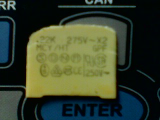

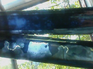

Провёл маленькую операцию :) Из дохлого старого БП выпаял 2 жёлтых конденсатора X2. Один оказался в полном порядке 0,47мкф/275V~, другой 0,22мкф/275V~ показал всего 0,038мкФ, причём тангенс у него был отличный! Аккуратно разломал до рулона. Сразу почувствовал резкий запах палёного. Размотал рулон - фольга на одной обкладке почти отсутствует, остались небольшие обрывки с одного конца. Вот фото плёнки на просвет. И так по всей длине... Также сфотал обломок с маркировкой этого чуда. Снимал сотовым, видно плохо. Разломал до кучи исправный конденсатор для сравнения лент (на правом фото обе ленты) :)

Проблема потери ёмкости конденсаторов X2 наверняка известна производителю, т.к. встречается довольно часто. Поэтому, имеет смысл пересмотреть их применяемость в качестве балласта (или ставить более качественные конденсаторы). Даже отечественная плёнка К73-17 (аналог CL-21) на 630V будет прекрасно там работать.
Вот ещё что. У wimax конденсатор стоял 275V~, у меня стоит 280V~ Очевидно, разные производители их делали. Может просто партия бракованная попалась?
