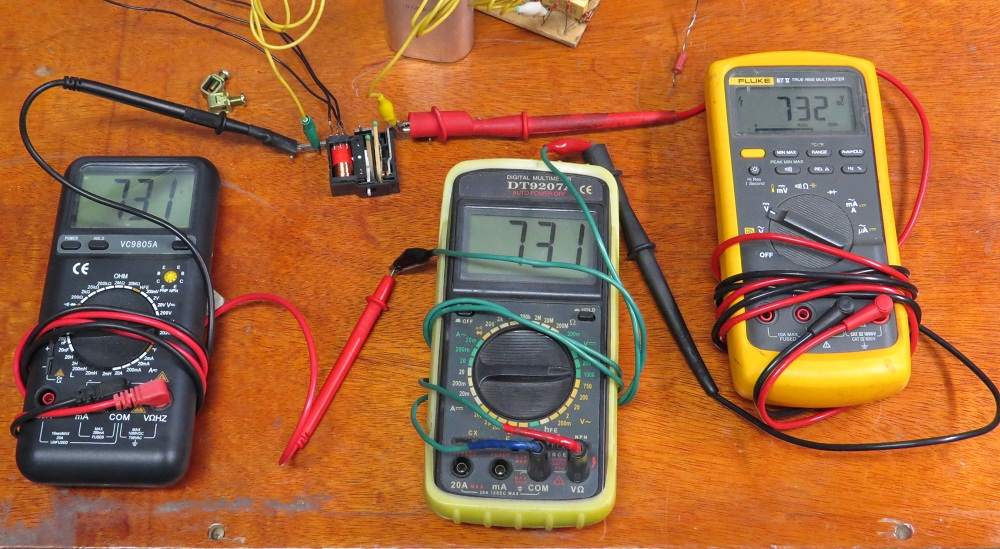

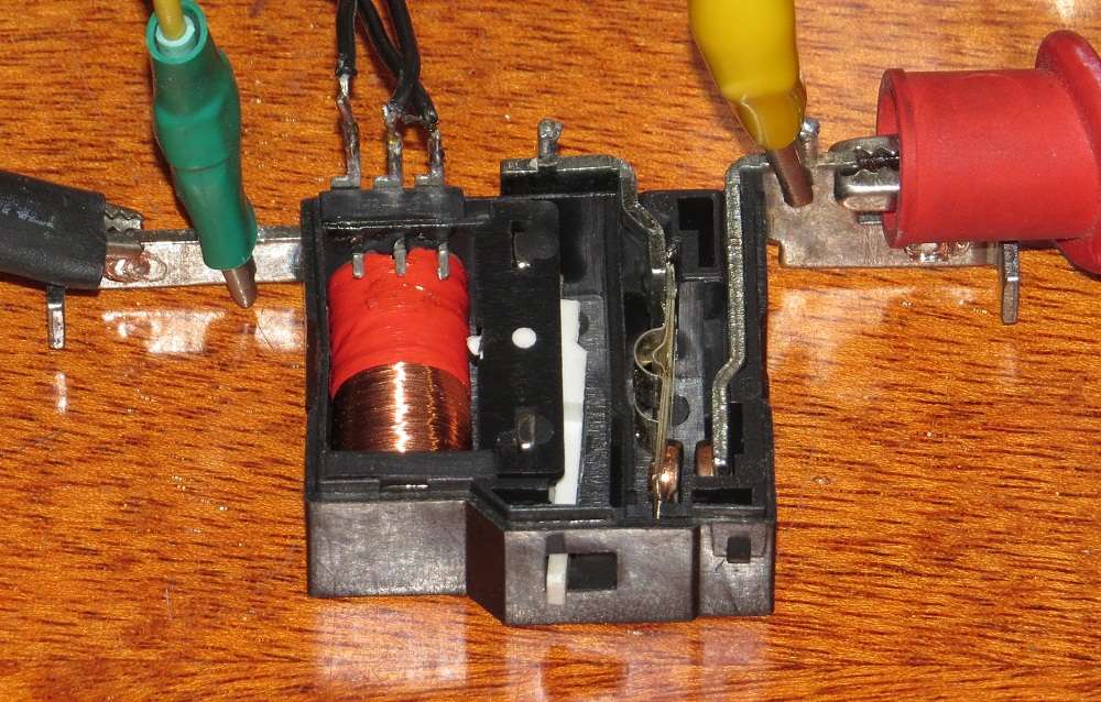

Подпёр контакты МР25 (реле от УЗМ-51М) так, что зазор между ними составил около 0,35мм (щуп 0,3 проходит свободно, щуп 0,4 основательно затирает) Подал напругу, "стрельнуло" три раза при напряжениях 1,8...1,9кВ, дальше держало 2,1кВ. Выдержал 10 минут, больше не "стреляло". Видимо, вначале были какие-то неровности/загрязнения на контактах, уменьшающие электропрочность, после трёх разрядов они испарились. После снятия напряжения зазор тот же: щуп 0,3 проходит свободно, щуп 0,4 основательно затирает.
Собственно, результат отлично соответствует графику из книги, пробивное напряжение для зазора 0,35мм между контактами реле в районе 2-2,5кВ.
Кино ннада? ;)
п.с. Если выдохнуть на релюху, то происходит пробой между контактами. 2-3 раза "стрельнет" и дальше держит 2,1кВ.
п.п.с. Сейчас на дворе дождь и влажность воздуха высокая.

Еще интересный момент: если выдохнуть на добавочные резисторы к мультиметру (МЛТ-1 4 х 10 МОм), то показания мультика временно подпрыгивают с 435-437В (соответствующих 2,175кВ на контактах реле) до 500-600 из-за уменьшения сопротивления резюков из-за поверхностного "отсыревания".
На всякий случай перепроверил напряжение на реле тремя мультиками, включенными последовательно. Мультики единогласно показали 735-736В, что даёт в сумме 2,2кВ.
п.с. К моменту съёмки напряжение в сети чуть упало :)
Реле с уменьшенным зазором между контактами:
Реле с нормальным зазором между контактами:

Kamikaze написал : Подпёр контакты МР25 так, что зазор между ними составил около 0,35мм (щуп 0,3 проходит свободно, щуп 0,4 основательно затирает)
Зачем понадобилось зазор уменьшать?

Kamikaze написал : На всякий случай перепроверил напряжение на кондёре тремя мультиками, включенными последовательно. Мультики единогласно показали 735-736В, что даёт в сумме 2,2кВ.
Оригинальный метод измерения напряжения :)
