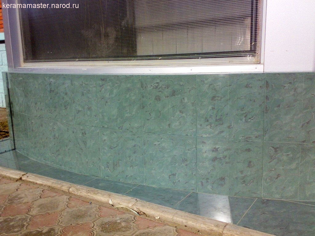

Keramamaster
Keramamaster
Регистрация: 28.08.2009
Казань
Сообщений: 357
01.09.2009 в 19:39:39
Vegazzz написал : во как!!это в мою копилку знаний в плане плитки.
Лида написал : А как же Вы тогда будете его использовать? И что толку от радиуса, который некуда приложить?
Вот пример из моей практики. Тут и центр окружности за стенкой, и кривуля :)
Лида
Лида
Сообщений: 5260
01.09.2009 в 22:12:22
Keramamaster написал : Тут и центр окружности за стенкой, и кривуля
А где гарантия, что первая - тоже не кривуля? :) Вы хотите с большой точностью рассчитать радиус, не будучи вполне уверенным, что вообще имеете дело с окружностью. Думаю, в Вашем случае есть прямой смысл использовать программы, о которых говорит PriZrak. и строить все кривые по реальным, замеренным, точкам, апроксимируя их в проекте с вполне приличной точностью, а не рассчитывать на то, что строители построили специально для Вас абсолютно точную окружность :). Если Вы сами хотите построить ту самую идеальную окружность - тогда другое дело, здесь всё в Вашей власти. Но в этом случае Вы всегда знаете и радиус, и всё остальное. А если речь идёт, скажем, о трубах, в чётких пропорциях которых можно быть почти уверенным, то обычно их диаметр поддаётся измерению. Я не права?
Keramamaster
Keramamaster
Казань
Сообщений: 357
01.09.2009 в 22:55:54
Лида написал : А где гарантия, что первая - тоже не кривуля?
До меня поработали одни из лучших штукатуров. Сколько плитку после них не ложил, все углы в ноль сходились. Им доверял как себе и даже больше. Большая редкость. :) А вообще вы правы, не нужна мне длина окружности, ну или не скоро понадобится. Спасибо.

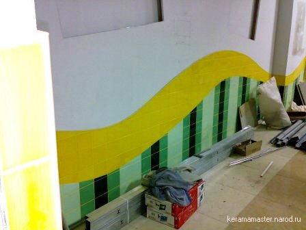

Ну, кривулей я назвала не кривую стену в смысле её качества, а ту линию, которую создаёт эта идеально отштукатуренная стена :) Что такое окружность? Это множество точек, равноудалённых от одной, называемой центром. Положение любой точки на этой линии определяется единственным образом и описывается математически. А теперь представьте овал. Красивенький такой, очень даже гладенький и почти кругленький. При всём желании Вы не сможете по формуле вычислить положение той или иной точки на этом овале - не описывается эта линия математически. Её можно только построить по точкам, больше никак. Если, конечно, речь не идёт об эллипсе - ещё одной замкнутой линии, каждая точка которой может быть вычислена математически. Только сдаётся мне, что в строительстве и дизайне чаще используются именно кривули - произвольные плавные линии, отвечающие некому визуальному замыслу, а вовсе не строгие математические кривые. Поэтому только по точкам, никак иначе...
