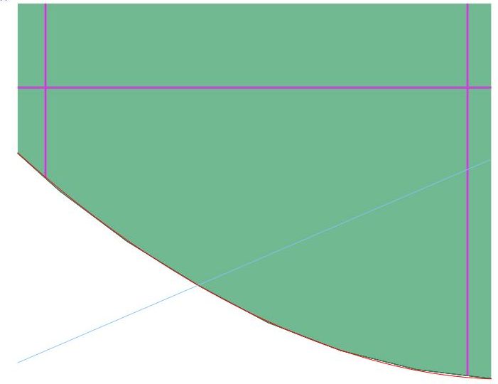

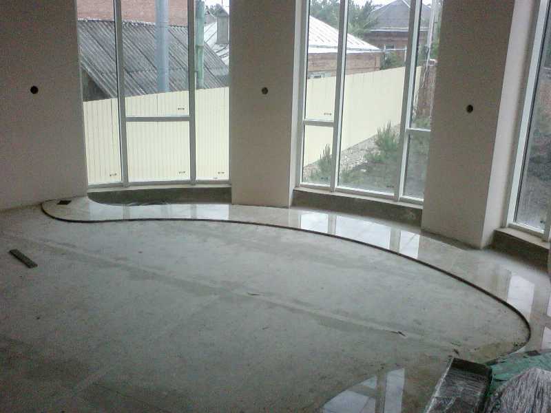

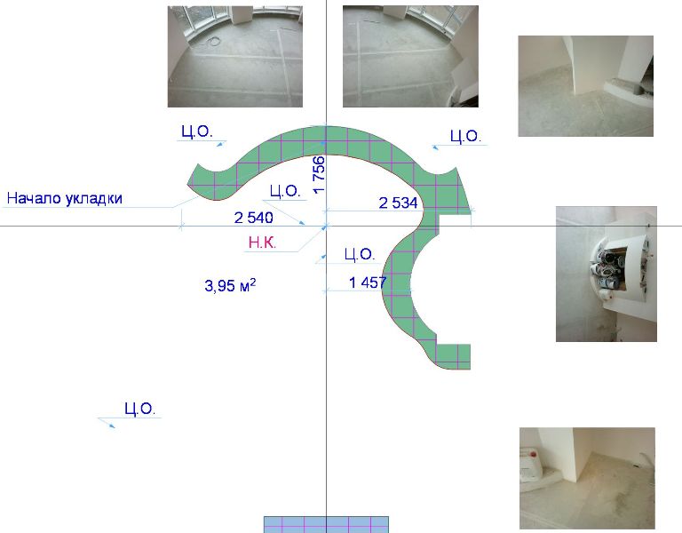

Keramamaster написал : Вобщем, я уяснил, цифровой метод не катит, вернемся к аналоговому.
Ну Вы это напрасно.Все сделано в цифровом виде.Единственно,что я не пытался все кривые подчинить какой то формуле.В основном подгонял к уже существующему приемку перед окном,но при этом чтобы смотрелось.Где то чертил по трем точкам,где то из центра окружности,сопрягал сплайнами,но все делалось в программе.Первый рисунок хранится и в формате dwg,по которому и делалась резка и который можно повторить неоднократно,например в случае поломки плитки,а если несвязанный рисунок,то тиражировать на любой плитке.

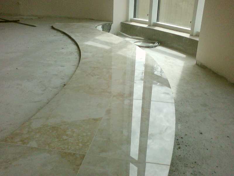

PriZrak написал : Ну Вы это напрасно.Все сделано в цифровом виде.
абалденно! плитку резали на гидроабразивном станке? я не смогу вырезать идеально гладкие округленные края на простом алмазном, ну если только они спрячутся под плинтус. Хотя резал, но это было как исключение - геммор великий!

Keramamaster написал : я не смогу вырезать идеально гладкие округленные края
Я тоже.И это была основная причина гидроабразивной резки.И не знаю как у Вас,а у нас большую стоимость самой резки можно заработать за компьютером(правда предварительно надо сделать очень точную раскладку,т.к. станок ее тупо скопирует),чем дышать пылью.На первом рисунке видно,как делал координатную сетку,к которой затем привязывал кривые.В Вашем случае,там где с желтой полосой можно было бы обойтись только раскладкой плитки и на ней нарисовать.

Keramamaster написал : А как они цену расчитывают за раскройку? Погонными милиметрами?
Да.Там,где я делал-прямой рез-200 р.м.п,криволинейный рез без привязки- 230р.м.п.,рез с точной привязкой или по шаблону-600р.м.п.Так вот эту привязку(не шаблон,иначе программисту придется шаблон переводить в цифровой вид, где и набежит ошибка) лучше делать плиточнику в программе,если он хочет получить то,что задумал,а не то,как программист заложил с шаблона.Хотя и программисты бывают с плиткой связаны.На этой разнице и можно заработать,т.к. выполните работу программиста и получите то,что хотите.
