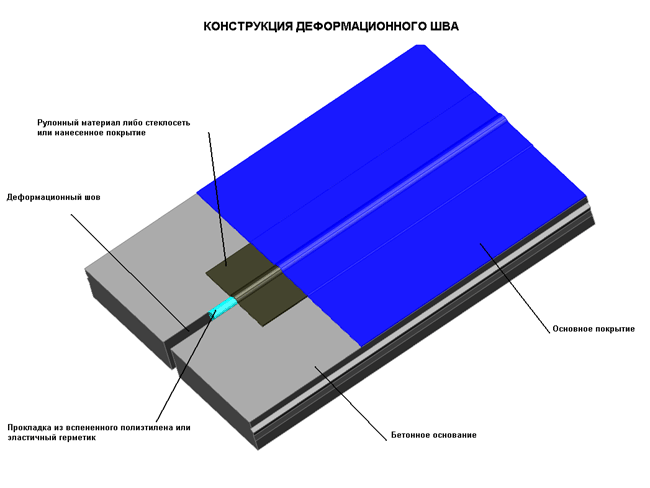

01.09.2009 в 15:22:50
в шов можно вилатерм затолкать, поверх мастика - на рисунке "стеклосеть"

sansan21
sansan21
Регистрация: 01.12.2005
Сообщений: 2923
01.09.2009 в 18:12:36
2Vo.V.A. В Москве каждый год трещины в асфальте заливают битумом. И опять заливают, и опять :). А серьезно - чистый битум на морозе становится хрупким. При подвижке плит отмостки в стыке появится трещина, несколько циклов оттаивания-замерзания с попаданием воды - и нет котенка :). Я уже писал - силиконовые, тиоколовые, БИТУМНЫЕ герметики (которые с добавлением пластификатора), можно и песочком присыпать, но дорого.
