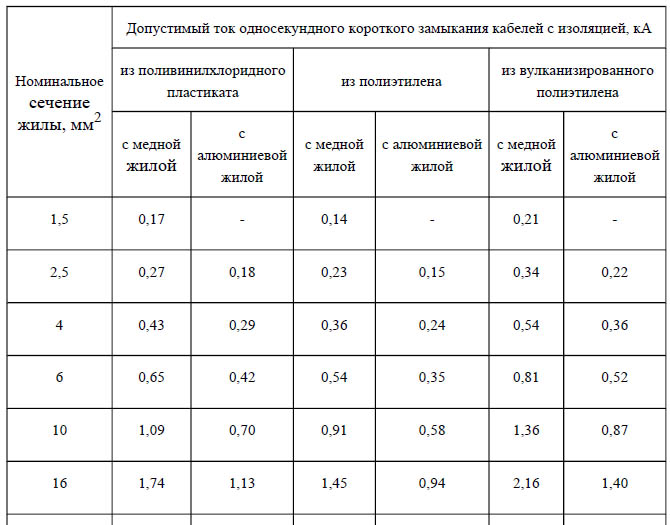

Смотрим ГОСТ 16442-80, по которому делается тот же ВВГ:
Допукстимая длительная токовая нагрузка
Допустимый односекундный ток КЗ
И какие выводы? Тот же трехжильный провод полторашка (если он сделан по стандартам, а не как бог на душу положит) спокойно потянет автомат в 16. Даже на воздухе. А замурованным в штрабе потянет даже с заниженным сечением...
Ессно это не призыв везде ложить полторашку, для розеточных линий лучше брать кабель 2,5 и ставить его под автомат 16А. Но рассказывать страшилки подкрепленные псевдонаучными рассчетами тоже ни к чему.
