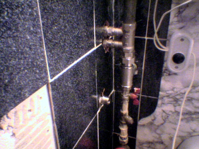

  1. срезали змеевик который был частью стояка 1 дюйм
Зачем срезали. Почему новый по такой же схеме не подключили?
ZER написал : в перемычку установлен коллектор 1 дюйм с 2 шаровыми отводами на 1\2 дюйма растояние между отводами в коллекторе 50 мм
Фотку бы колектора и описание
ZER написал : так называемого байпаса нет .некуда ставить .
У Вас есть байпас: вставка с колектором в купе. Его бы придавить чуток, тогда все заработает. Киньте хоть эскиз этого участка с резьбами, муфтами и прочее

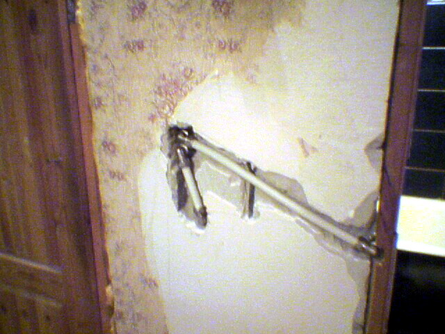

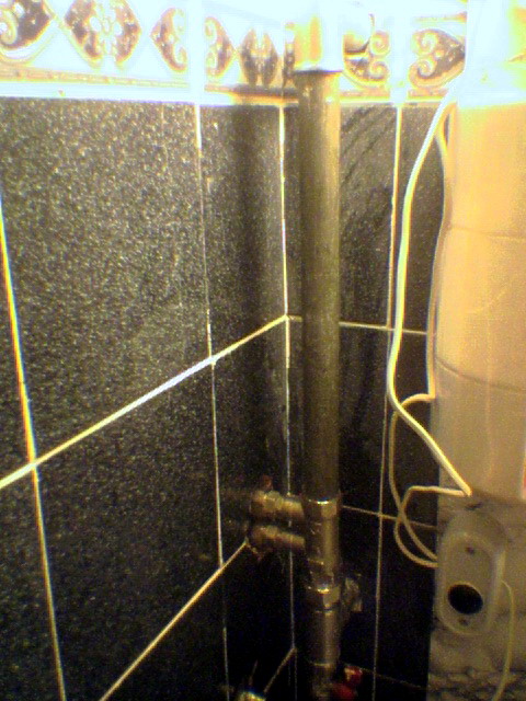

Вот такие пироги.
На фото :
  1. Сразу за коллектором тройник с отводом стояка в систему и отвод на счетчик воды
  2. Разводка за стеной на металлопласте 20мм.

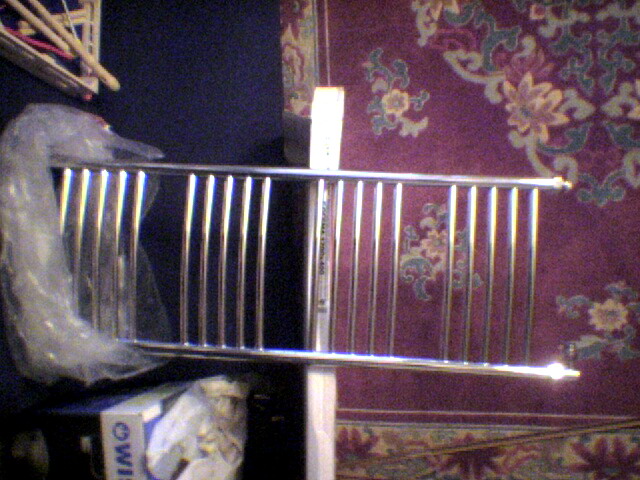

  3. Полотенцесушитель после всех экспериментов снят, видны точки его подключения.
  4. Испытания проводил на шлангах на всех возможных видах подключения (сверху снизу диагональ).
  5. В итоге просто закоротил выводы коллектора шлангом-циркуляции нету.

Палецкий написал : У Вас есть байпас: вставка с колектором в купе. Его бы придавить чуток, тогда все заработает. Киньте хоть эскиз этого участка с резьбами, муфтами и прочее __________________
В как придавить, что это значит. Краниками на коллекторе баловался - ноль эффекта. Выводы коллектора 1\2 дюйма, расстояние между выводами 50мм.

Теперь более менее понятно :) Разумеется при такой подключке вода в полотенчик не пойдет. От колектора надо отказываться. В верхней части вставки сразу за коленом надо установить отвод-тройник (размер надо подумать) и снизу перед тройником еще один тройник. В эти отводы подключите полотенчик. Гарантировано вода пойдет в полотенчик, если дюймовую перемычку заменить на три четверти. Пока это наметки :) А сколько у Вас этажей и на каком этаже Вы живете?

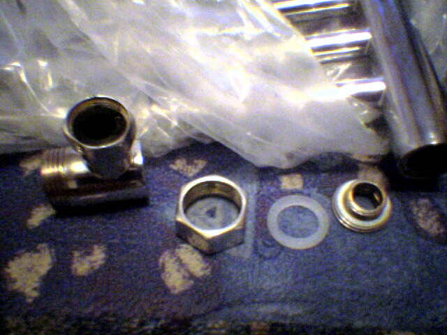

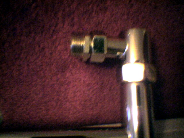

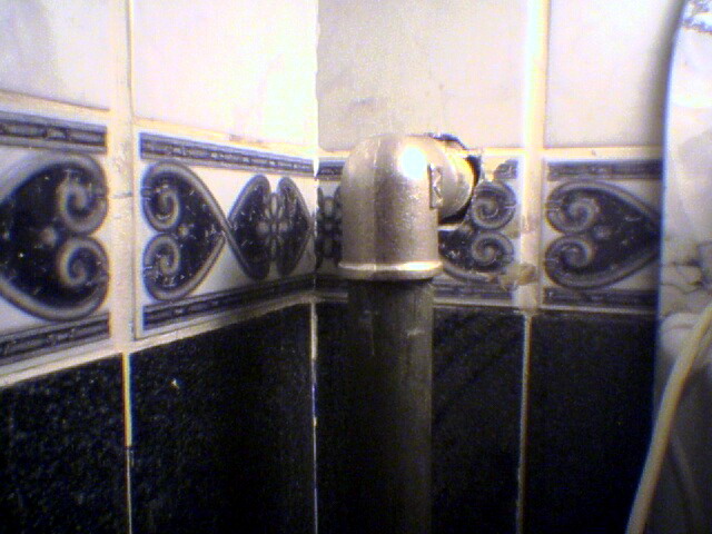

2ZER Дайте еще фотку выводов на полотенчике.

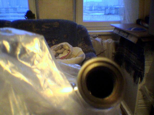

Этажей 22 мой 11. Давление приличное ю Стояк всегда горячий - разбор значит хороший и циркуляция у нас принудительная. Вода движется у меня сверху вниз. Выводы полотенца муфта, угол, внутренняя втулка прижимающая гайку для угла. Сечение стоек 1 дюйм, но во втулке шестигранное отверстие 8мм.

Вот наглядно. Моя идея такая. Заменить на перемычке угол на тройник. В него врезать дюймовый вентиль вверх. От него запитать полотенце сверху сохраняя диаметр.
  1. Отвод оставить на коллекторе на 1\2 дюйма.
Предполагаю что расстояние на перемычке между отводами создаст разницу давления. На внешнем диаметре вывода давление будет меньше и верх придавит низ.
Оцените рассуждения.

ZER написал : моя идея такая . Заменить на премычке угол на тройник . В него врезать дюймовый вентиль вверх. От него запитать полотенце сверху сохраняя диаметр.
  1. отвод оставить на коллекторе на 1\2 дюйма.
...добавлю только, что лучше будет подключить полотенчик диагонально. Американку с шестигранником можно заменить угловым батарейным краником с американкой.

Ну да и получается диагонально . ВВод справа сверху большим диаметром с минимальным расстояние . Отвод воды слева снизу по меньшему диаметру выода на коллекторе по пути немного длиннее. Коллектор думаю оставить . А зачем менять американку ?
