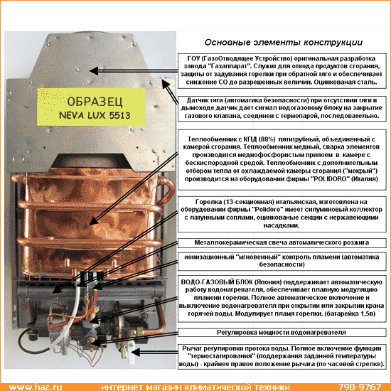

90% низкое давление воды. В Питере на верхних этажах старых 9-12 этажных домов в определенные часы воды вообще может не быть. Увы это плата за неуемное уплотнительное строительство. Только ставить насос для повышения давления, хотя если вода еле течет, то и он не поможет. Ставить насос надо на весь стояк внизу или на уровне 5-6 этажа, где еще напор воды более ли менее приличный. А вот газ лучше срочно переделать на сталь или медь. На крайний случай, если речь идет только о куске от магистрали до колонки, лучше поставить толстую гибкую газовую подводку. Она сертифицирована и более безопасна. У МП стандартная проблема в фиттингах. И если на воде проблемы с утечками относительно безобидны, то с газом все кончается гораздо печальней.

Итак, после часа ночи вода снова греется замечательно, разобрался с барометром, сорри, я ошибся. Сейчас давление 2,25 бара, было 2,5 бара.
То есть однозначно не давление воды.
Не накипь и не засорилась. Потому что колонке недели две, это раз, во вторых она по часам начинает глючить и снова "писает и улыбается".
Есть еще идеи? Про давление газ сказать ничего не могу, нечем измерить.
Да, и еще, этаж у меня 3-й, последний, в историческом центре, никакой уплотнительной застройки не было.

Ну если так, то прямая дорога в гиравлический узел. Чистка и проверка легкости перемещения штока управления газовым вентилем. Колонка примитивная без каких-то там электронных наворотов. Раз поджигается и горит значит блок электроники работает. Регулировка газа в таких колонках гидромеханическая. Может банально лягушка регулятора не закреплена и вместо открывания газа сама опускается. В любом случае надо проверить все носики на смесителях, а лучше на этапе разборок с колонкой их снять. Масса народа на эти грабли наступало.

Давление в горячей и холодной сравнивал-в "Неве" на входе есть ф-р грубой очистки....Я сначала купил насос пов. давления, а потом допер почистить сеточку.....И на газ уж лучше подводку гибкую поставь...

Загрязнения, накипь, нагар, все это появляется постепенно, и избавляются от этого чисткой. У меня же у колонки два состояния, и переходит она между ними произвольно, без моего вмешательства и без промежуточных состояний.
Напомню:
с воскресенья по четверг 10 утра: греет в четверга с 10-00 до 16-00: не греет в четверг с 16-00 до субботы 10-00: греет с субботы 10-00 до воскресения 01-00: не греет с воскресенья 01-00 до сих пор: греет

Кусок окалины неправильной формы то поджимается в каком-то узком месте потоком воды , то встает с зазором....

Ну что нашел?..поставлена прямо в штуцер подвода холодной....

Поключил 5514 все работает, но температура воды при увеличении расходы - холодная, при уменьшении расхода нагревается слабо. давление воды. газа в норме. Жду ответа, спасибо.

Проверте ручки, мошьность нагревателя и управление потоком воды обычно они на минимуме.
