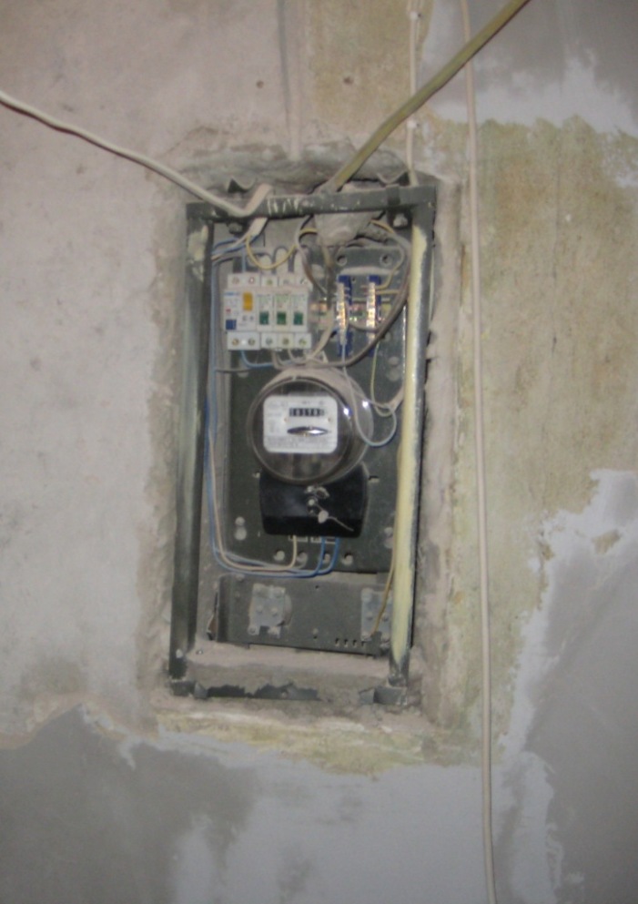

2Ёшкин Кот Первая коробка в квартире находится аккурат над выключателем в коридоре. Туда заведён общий провод, оттуда взято освещение коридора и туалета, соответственно - заведены провода от выключателя. Вот в этой коробке и надо искать. Вид может быть совсем непрезентабельный.

13.09.2009 в 10:15:32
Alex_Penza написал : В железобетонных хрущёбах, например, счетчики в подъезде.
Как здесь, например?
