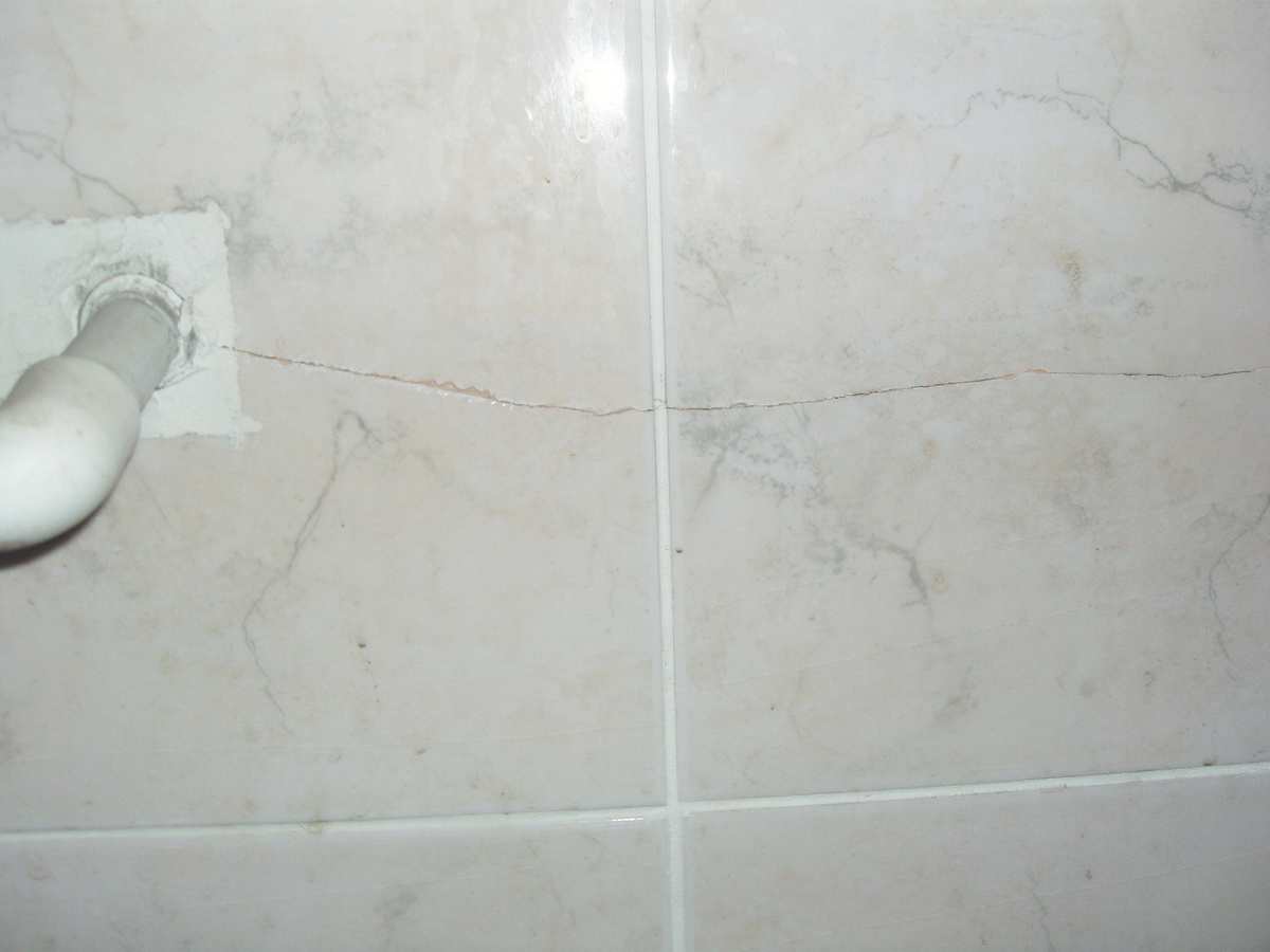

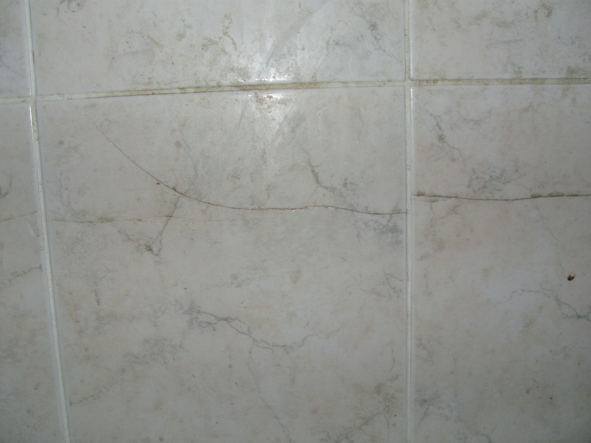

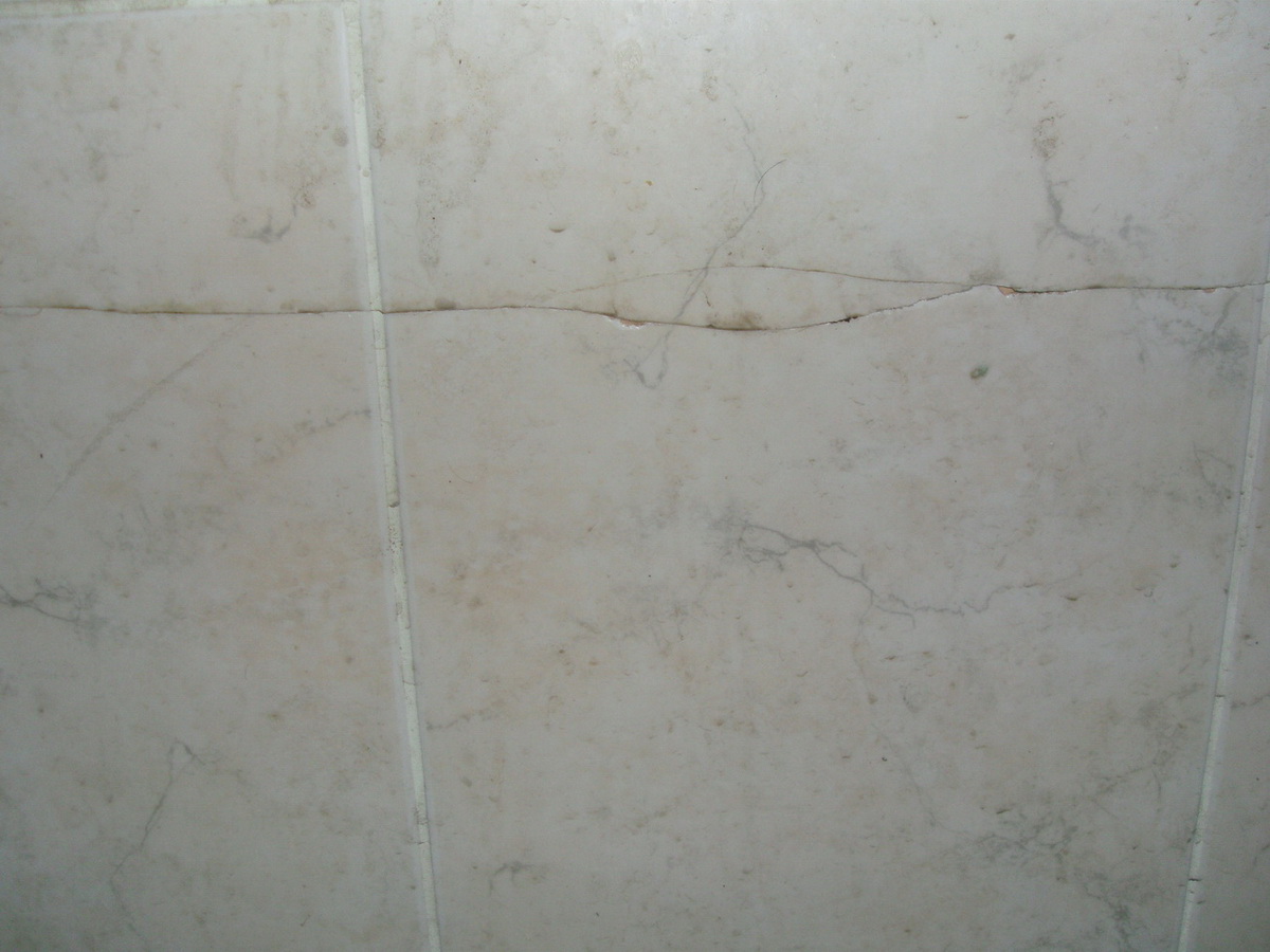

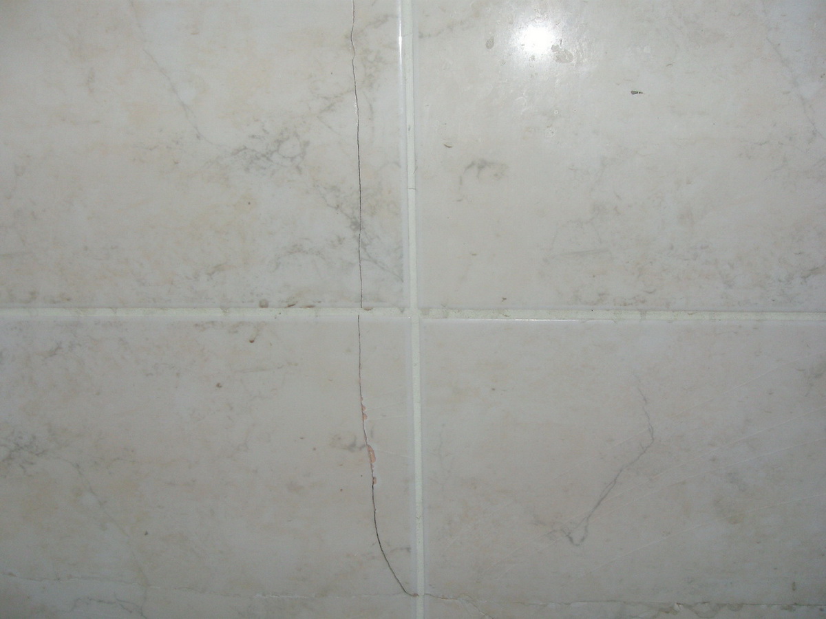

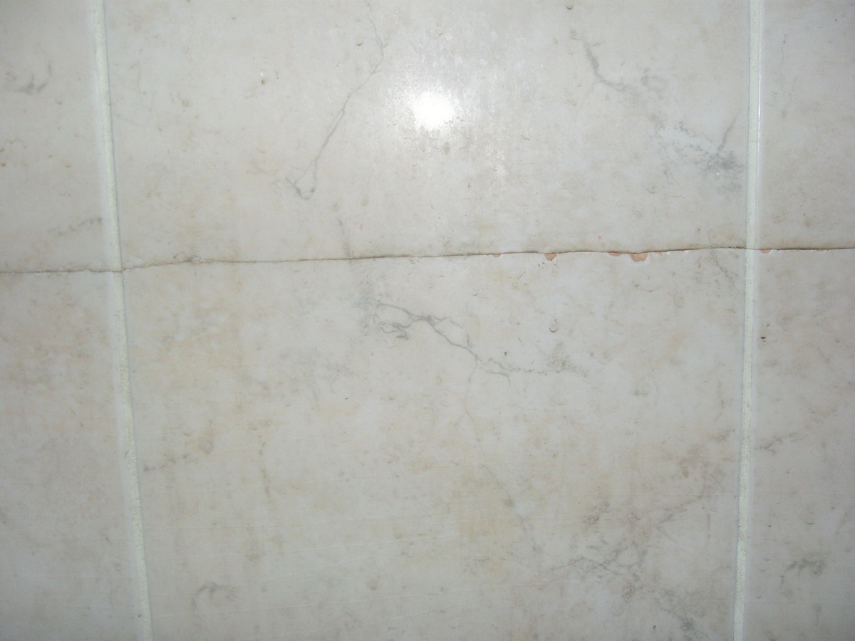

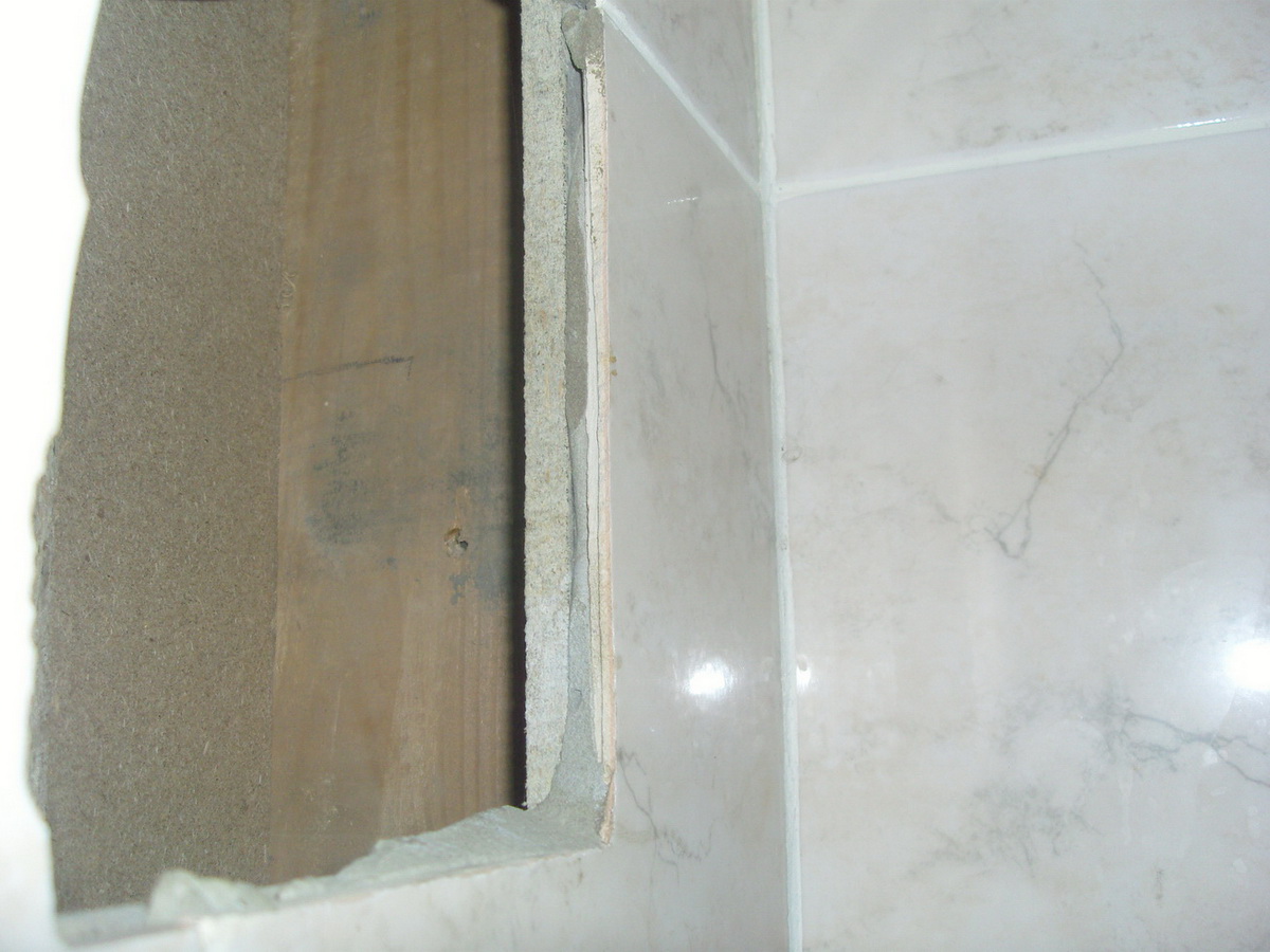

В душевой комнате плитка приклеена плиточным клеем на ЦСП.

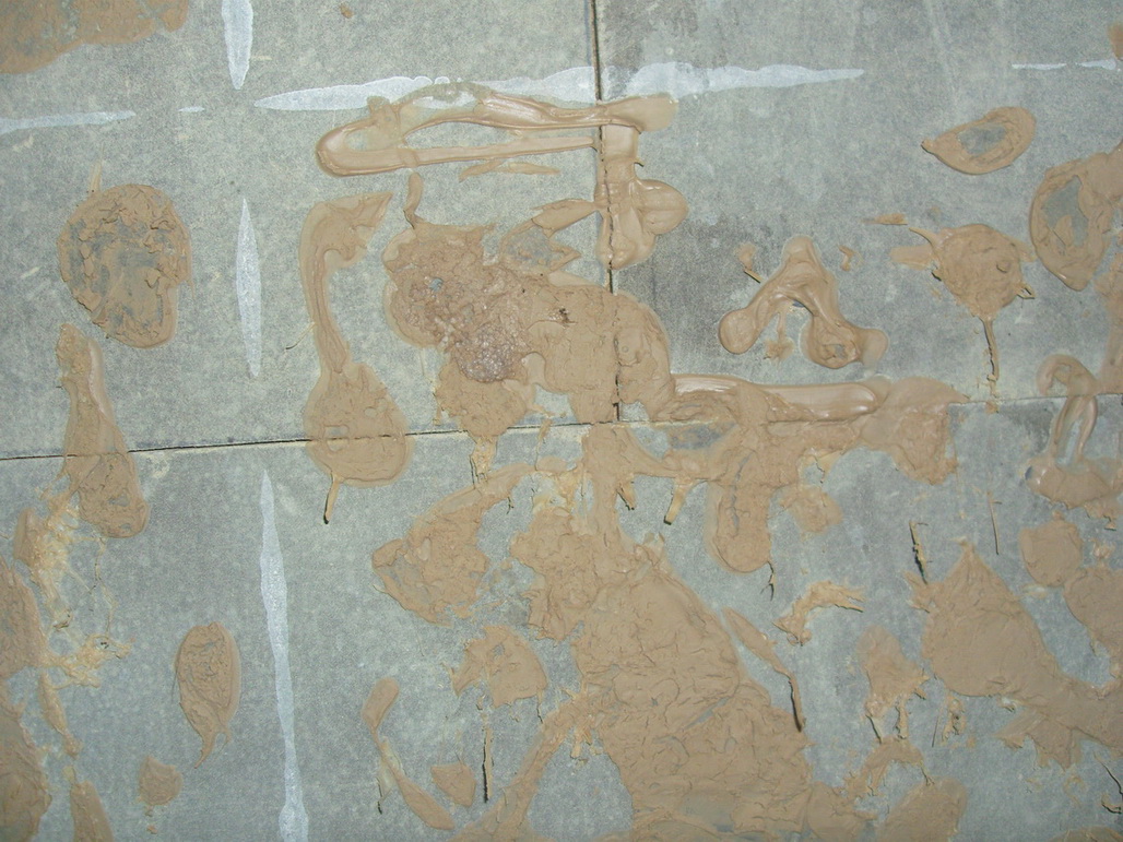

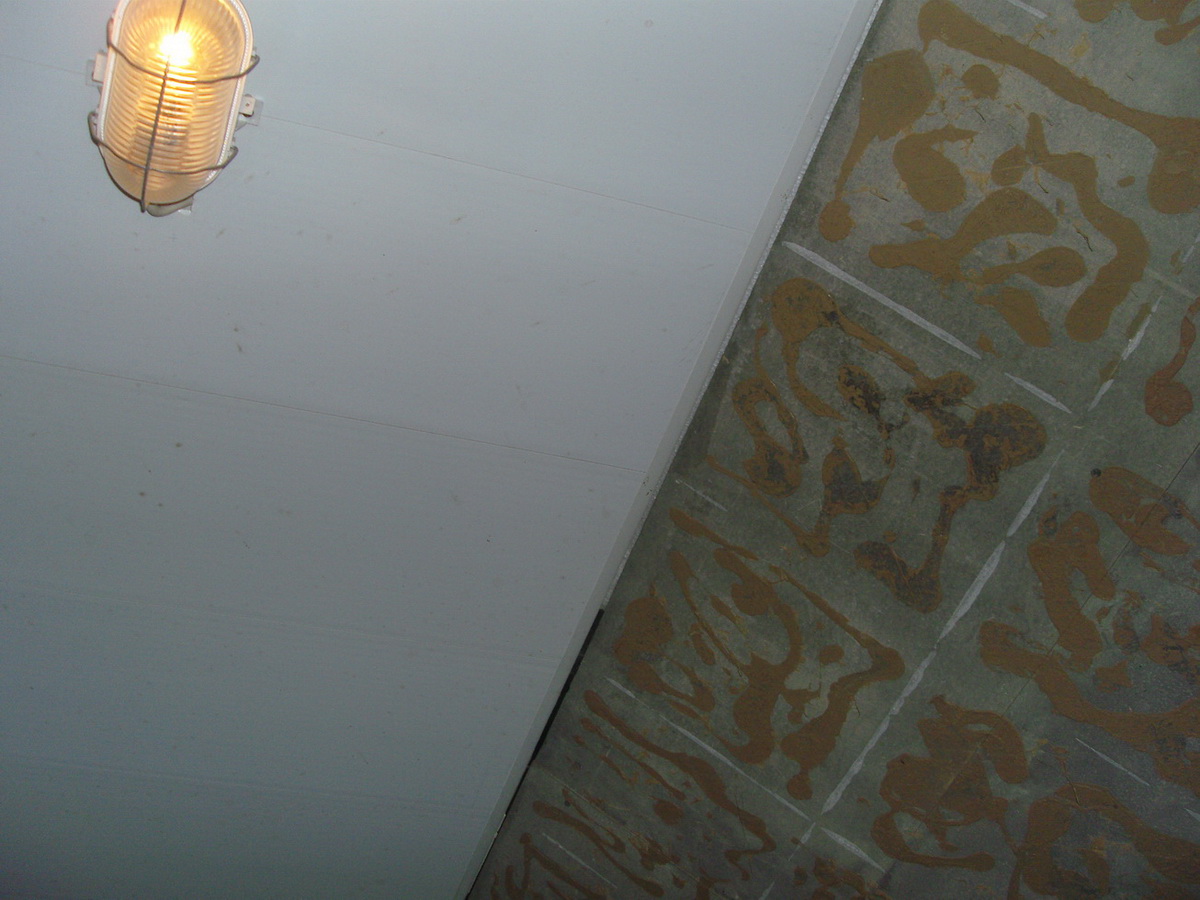

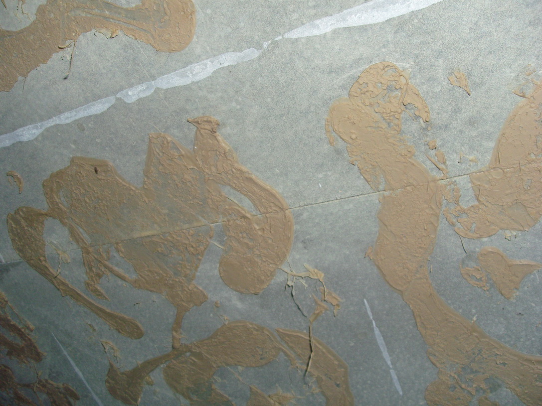

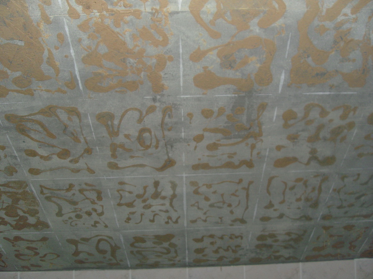

Здесь была плитка приклеена на жидкие гвозди на наклонную поверхность

stroika Слухай сюды, любитель смысла ты наш. До этого думал, что во влажных помещениях лучшее основание под плитку ЦСП. Как увидел сфотографируемое, то разуверился в этом. Недавно мои друганы в другом месте плитку клали тоже на ЦСП. Как там дела не знаю? Наверное теперь применять в таких случаях только ГКЛВ, ГВЛВ. Жидкие гвозди тоже видишь, как держат плитку на ЦСП. Пусть люди смотрят и делают выводы. Я предпочитаю такие выводы делать на основании чужой работы, нежели своей. Лучше один раз увидеть, чем два прочитать.
Это работа не моя.
24.09.2009 в 23:04:07
vovka224 написал : Наверное теперь применять в таких случаях только ГКЛВ, ГВЛВ.
И в два слоя, а то тоже плитка лопается.

*abс* Был опыт?
24.09.2009 в 23:09:47
vovka224 Да, по стыку листов.

Кто-нибудь понимает природу этого явления?

*abс* х.з. я однслойку облицовывал и нифига чёта не ттрескаеца:confused: .....я сирьёзна ;)
24.09.2009 в 23:25:27
stroika написал : х.з. я однслойку облицовывал и нифига чёта не ттрескаеца .....я сирьёзна
А ты попробуй
stroika написал : по пьяни и в разъерённости хлопать дверьми и лупить по стенам со всей дури ногами
:D А серьёзно, у меня ребёнок в ванне дик и сломал. От ванны до потолка. Теперь только в 2 слоя делаю.
