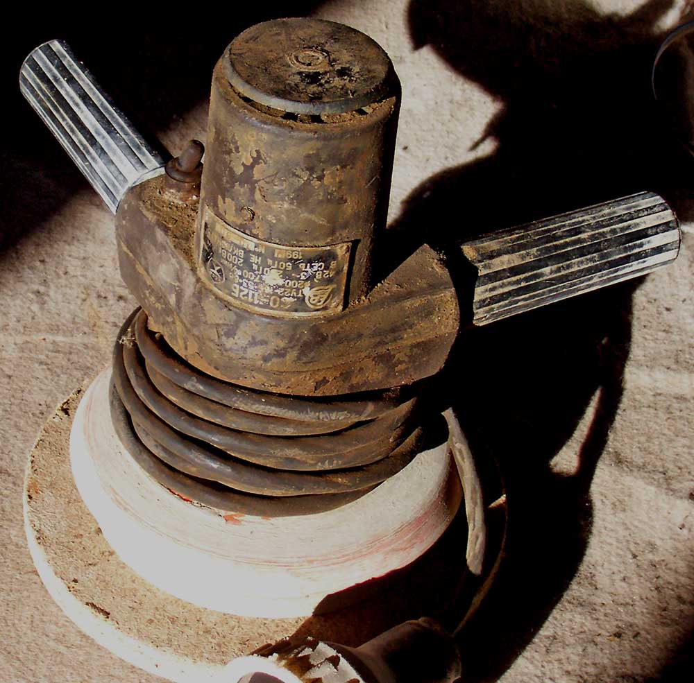

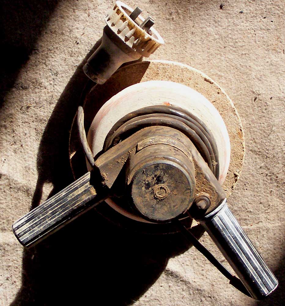

Был на дачке, успел только из контейнера затирку сфотать.:) В принципе с маломощным частотником самое то. Валы поспрошаю, посмотрю, вроде в прошлом году 2шт. прибирал, но что то на глаза не попадаются. Нужно посмотреть подходят ли они к вибраторам.
Извинямс за какчество изображений. Иногда на работе попадались справочники по монтажному инструменту начиная с 60х годов. Попадутся буду откладывать, глядиш что то отсканирую зимой. Один монтажник признавался, что прихватизировал гибкий вал чуть ли не 6-10м. обратно получить даром проблематично, меняется на инструмент, нужно по складу попробовать побродить может гденьть в укромном месте лежит ещё :) а так с десяток выкинули 2-3 года назад.
