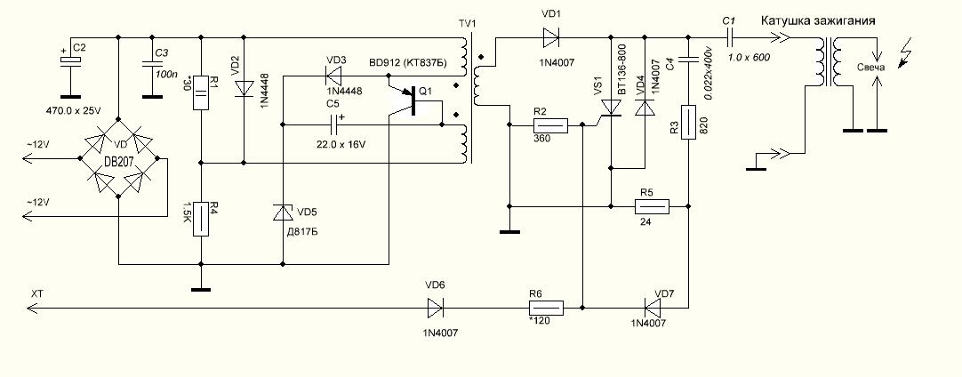

ppp53 написал:
Djuse написал: магниты в маховике расположены в разнополярном положении, в результате заряд кодера происходит положительным импульсом, а тиристор открывается отрицательным.....
Ой ребята ! Чего то очень новинькое......... ? ? ? А диод в цепи управления, который только положительный импульс пропускает ? Тиристор всегда открывался ПОЛОЖИТЕЛЬНЫМ импульсом относительно катода и иного пока никто не создал (да и зачем) !
ppp53, Пока на вас времени нет, хотите читать читайте, только сумбура не создавайте. Доп обьяснялок не будет. Есть желание, играйтесь с кетайскими блоками.

Djuse написал: 1, однополупериудное выпрямление - это импульсы положительной полярности с частотой равной частоте генератора, длительность импульса в 2 раза меньше длительности периуда. 2, двухполупериудное выпрямление - это импульсы положительной полярности с частотой в 2 раза большей чем частота генератора, длительность импульса в 2 раза меньше длительности периуда, т.е. 2 положительных импульса за периуд.
Ну по сути мы говорим об одном и том же. Однополупериодная схема - это когда из двух полупериодов используется только один. Двухполупериодная, когда используются оба. В удвоении они оба и используются. Первый полупериод заряжает входной конденсатор, второй своим напряжением, включенным последовательно с входным конденсатором заряжает второй конденсатор до удвоенного напряжения. Частота равна частоте входного, напряжение в 2 раза больше, но сумма, одна и та же. Так сказать те же ... импульсы, но вид сбоку. Ну и пусть с ними.
Что скажешь про мысль с блокингом, запускаемым от обмотки 12 вольт?

Примерно так:

alldn написал: второй полупериод возникает одновременно с открытием тиристора
И пойдёт второй через тиристор коротким замыканием......... Ну и зачем так тиристор насиловать (да и катушку то же) ? Наверное все, кто что то про ненадёжность отечественных тиристоров кричали наделали удвоений, утроений........ - да кто ж такое выдержит !

Djuse написал: а тиристор открывается отрицательным.....
alldn написал: Ой ребята ! Чего то очень новинькое.........
Ничего новенького. Зарядная и запускающая катушки включены противофазно.
Новинькое - это то,что тиристор ОТРИЦАТЕЛЬНЫМ импульсом открывается....... Тиристору то по фиг,как там катушка подключена, ему надо, что б с неё положительный импульс был !

alldn написал: Примерно так:
А попроще нельзя - прямо с транса какого нибудь зарядника импульс в вольт 220 на заряд кондёра пустить ? И то на период заводки - иногда маловата напруга для заводки..... ! У меня сейчас нет под рукой Агро,а то бы проверил !

ppp53 написал: Не понятно, чего я читать должен - как тиристор ОТРИЦАТЕЛЬНЫМ импульсом открывается ? ? ? И где я такую охинею прочитать смогу.....!
Я же говорил, катушки включены противофазно. Тогда, когда на зарядной катушке начинается отрицательный импульс, на управляющей идет положительный.
alldn, Это уже готовое тиристорное зажигание, оно требует первоначального питания преобразователя напряжения...,
