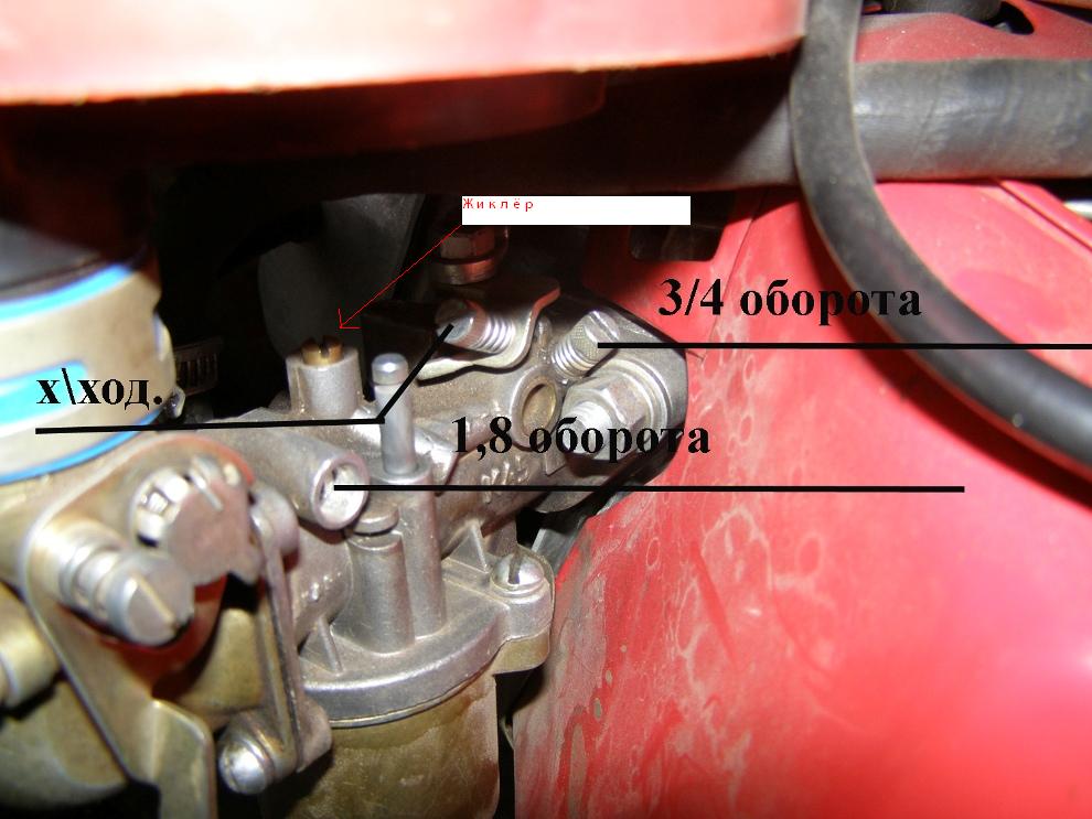

Здрасти всем. Помогите пожалуйста разобраться. Второй раз отказывает двигатель причину не могу не установить. Перестает работать на малых оборотах, на средних и выше работает не ровно, т е начинает глохнуть=срабатывает регулятор=набирает обороты и опять цикл повторяется. Первый раз разобрал карбюратор, в поплавковой камере была маленько грязь, прочистил=не помогло. А потом сама вдруг заработала. Вчера опять началась такая ерунда.

Ramis написал : Перестает работать на малых оборотах, на средних и выше работает не ровно, т е начинает глохнуть=срабатывает регулятор=набирает обороты и опять цикл повторяется. Первый раз разобрал карбюратор, в поплавковой камере была маленько грязь, прочистил=не помогло. А потом сама вдруг заработала.
Сверху вроде есть воздушный жиклёр на корбюраторе, снимите воздушный фильтр и все. Отверните его, там Т-образные отверстия продуйте его, может поможет.

19.05.2011 в 11:44:07
Вот этот жиклёр

Dgekson написал :
спасибо, счас попробую, сейчас он вообще начал работать только при прикрытой воздушной заслонке, такое ощущение, будто где то посторонний воздух подсасывает ((

19.05.2011 в 12:43:26
Ramis написал : начал работать только при прикрытой воздушной заслонке, такое ощущение, будто где то посторонний воздух подсасывает
Скорей всего обеднённая смесь. Сними фильтр и без него заведи. Если будет так же, значит воздух ни где не подсасывает.
