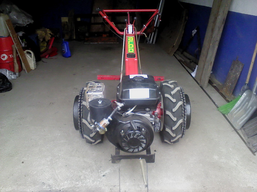

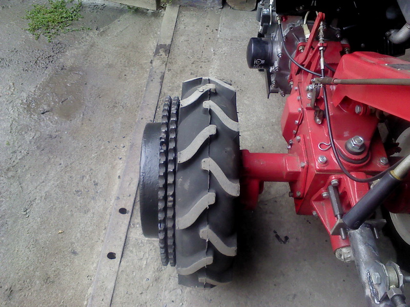

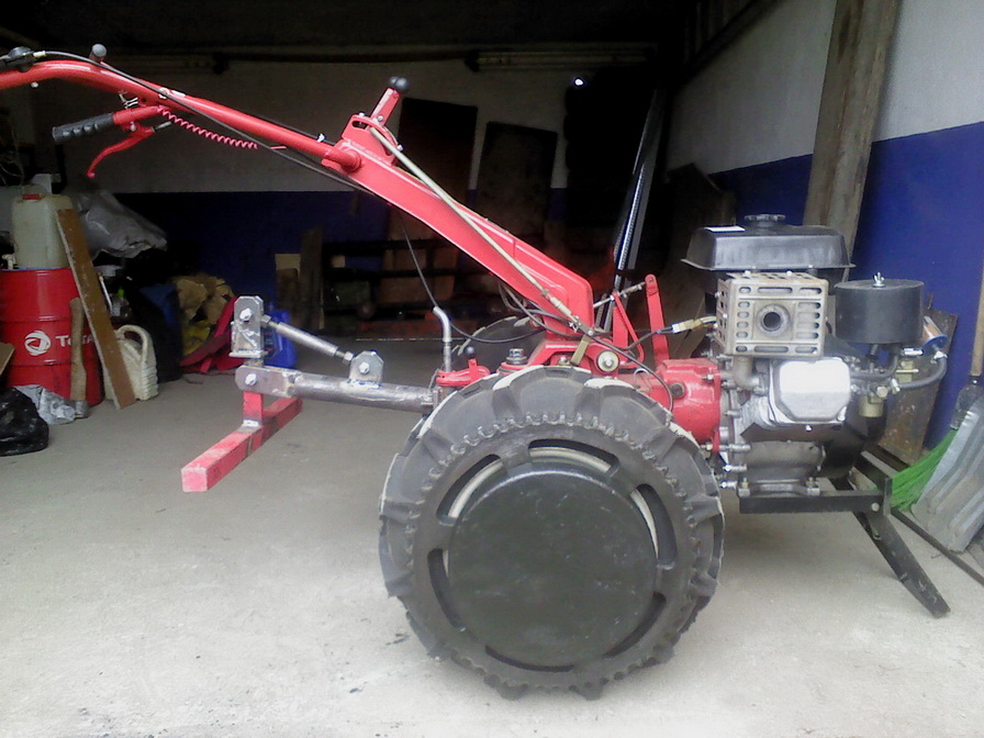

Вот обещанные фотки моего танка))) 250кг чистого веса:)

Dgekson написал : Вот обещанные фотки моего танка))) 250кг чистого веса:)
Да впечатляет Класс , и бак подняли :0) Это ногвенький агро еще выжималка сцепления с краской мотор черный и воздухан, А коробочка у вас была на картере сцепления? и опора под двигателем заводская?
Dgekson
Dgekson
Регистрация: 11.10.2010
Сообщений: 1376
20.08.2011 в 17:14:58
Стараюсь оставить заводской облик.
PLRtx написал : А коробочка у вас была на картере сцепления?
Имеете ввиду как у Djuse? Нет не было.
PLRtx написал : опора под двигателем заводская?
Да заводская. Ширина по грузам стала 95 см, не в каждую калитку въеду дачную :( Есть идея, очень хочется перекрасить мотоблок в камуфляжный лесной цвет, как ракетные установки С300 :) Но это года через 2.
