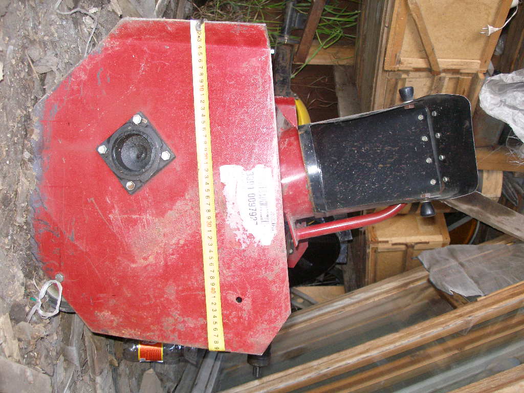

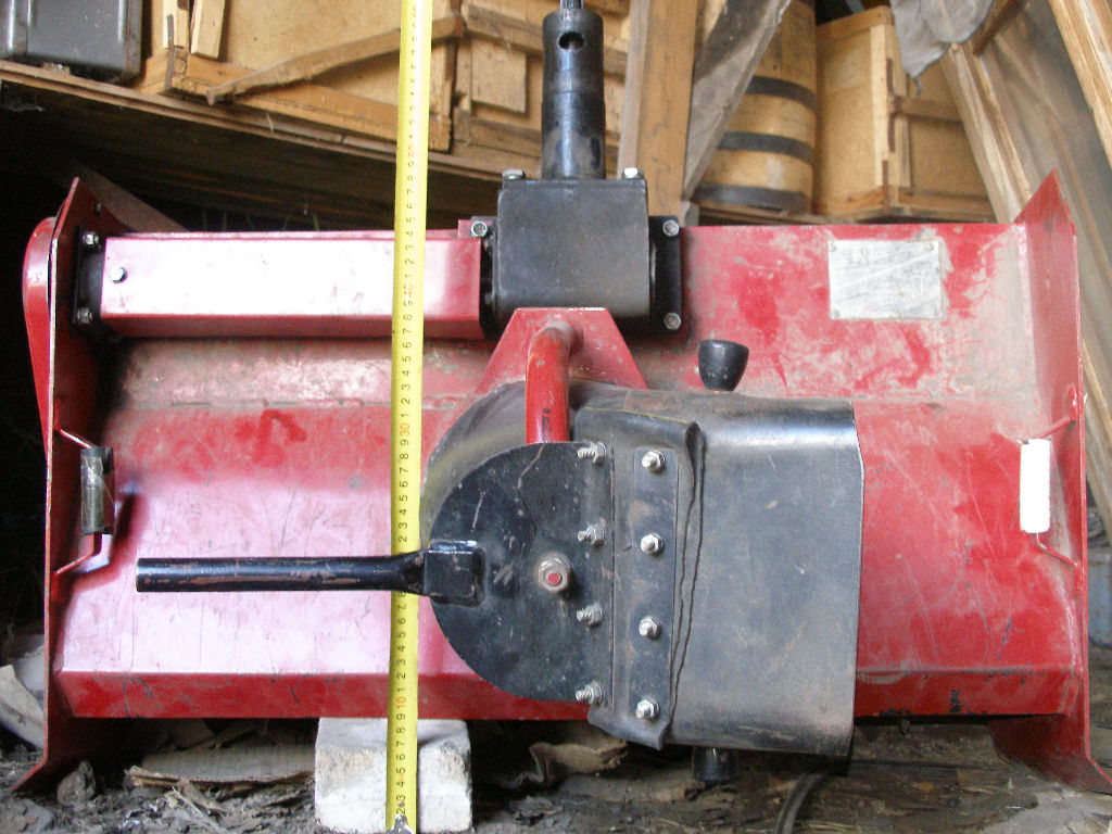

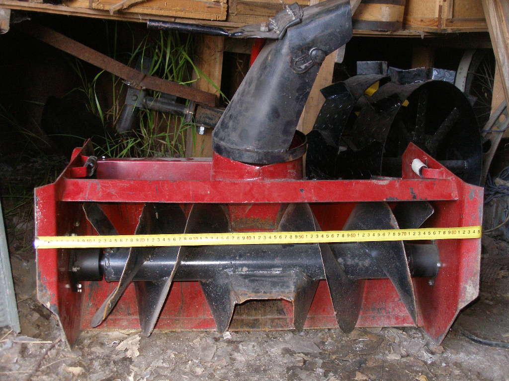

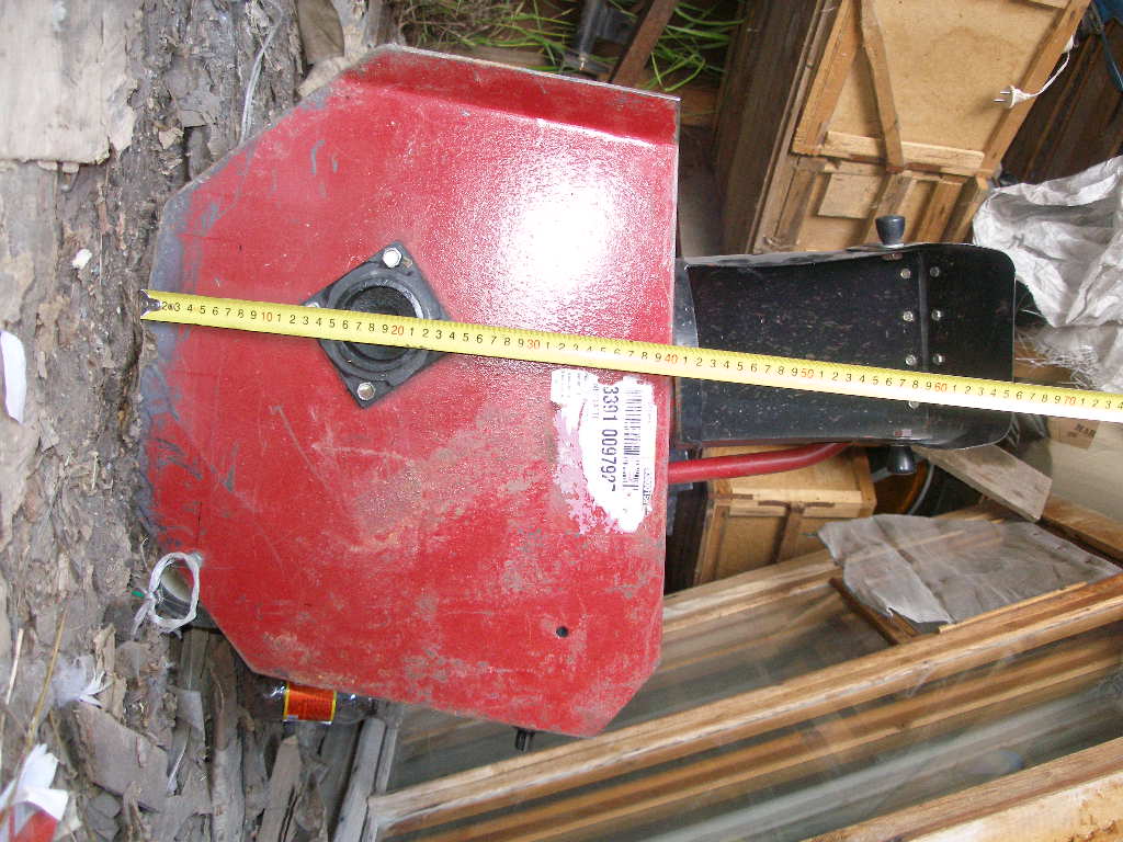

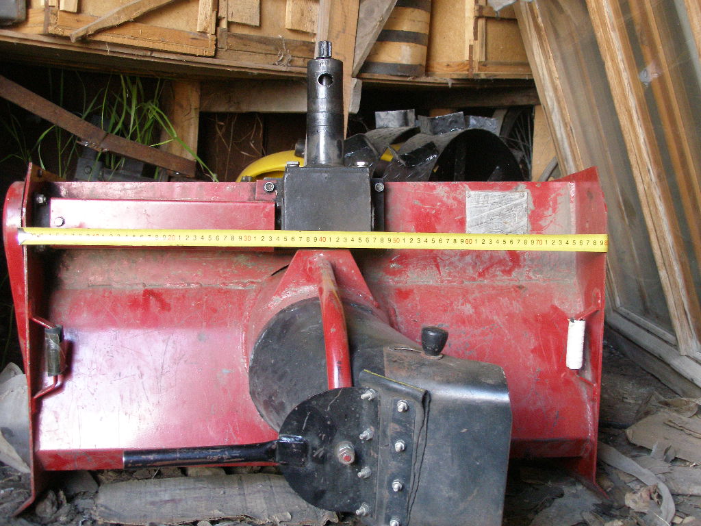

19.08.2011 в 13:45:47
Dgekson написал : birasa спасибо большое! Но можно будет в хорошем качестве снять? Толщина корпуса, витков шнека, расстояние между ними если можно? Как я вам завидую.
Толщина: боковины - 4 мм, верх/зад корпуса - 2.5 мм, поворотный раструб - 1.5 мм, шнек с лопатками - 2 мм. Диаметр раструба - 200 мм, диаметр шнека/лопаток 320 мм, диаметр осевой трубы шнека - 78 мм, ширина внешнего края лопатки - 120 мм, осевая длина витка шнека 320 мм. Шнек двухходовой по 1,25 витка с каждой стороны. Успехов.
