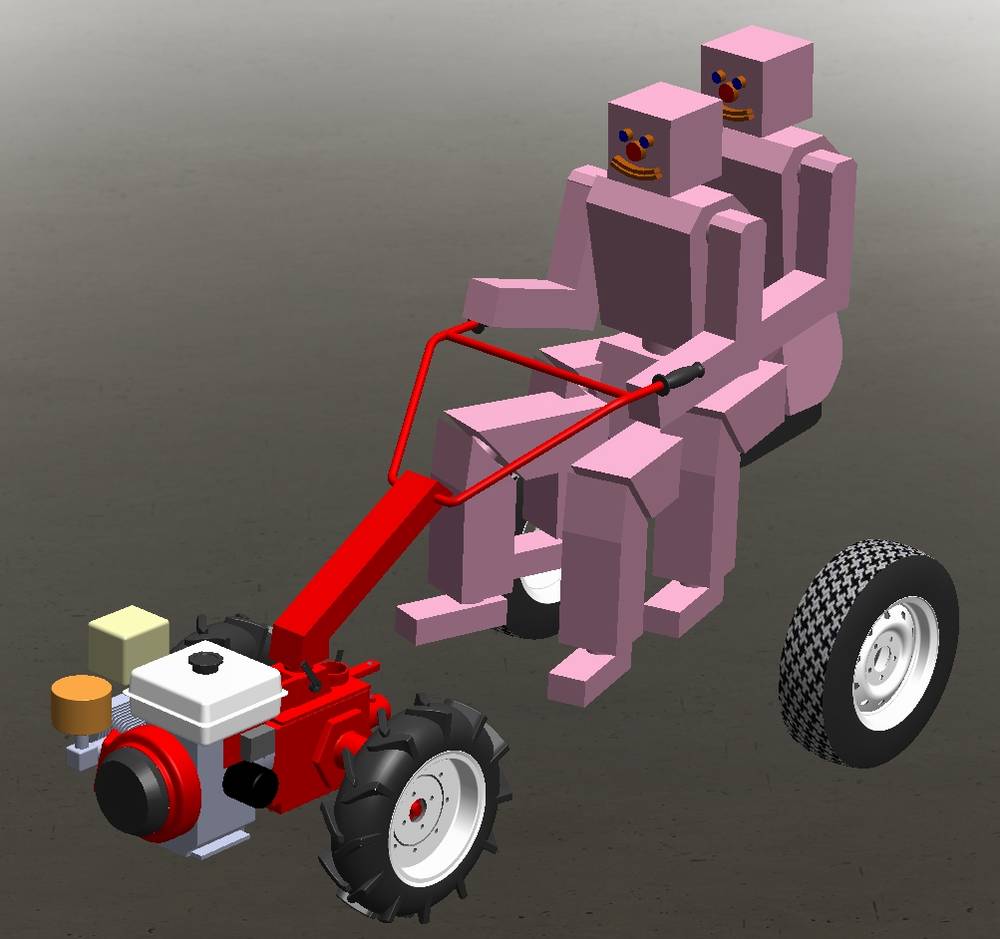

umnyi А с фрезой как работать,сидя невыходит? Вот такой позволит и с фрезой сидя.ИМХО

Alvis :) Я когда еще только покупал, много думал как будет ИМХО....Зароется он просто в распушенную фрезой землю с таким баластом сзади....:) Чтоб тащить заводской мотоблочный плуг по средней плотности земле с глубиной и захватом 20/20-25 ведущие колеса дожны быть пригружены кг на 230-270. Плуг типа "Зыкова" скоре всего возможно использовать с тягачем в 170-200 кг. В любом случае сцепной вес еще ни кто не отменял:) А вообще как говорит NAP - у каждого туриста свой путь.... :) Я просто по хорошему болею за конечного пользователя...

umnyi написал : Думаю вам пригодиться ... И впечатления от работы Агро с задним адаптером в ветке
Такой я видел в интернете. Такая конструкция как раз, ИМХО, и создаёт дополнительные проблемы при вспашке. Мало того, что надо тащить большую массу этого адаптера, вес поднимаемого пласта и его вертикальная кинетика, действующая на поверхность плуга, увеличивает давление на грунт задних колёс и сопротивление качению. Кроме того, те же силы, через раму, опираясь на колёса, стараются поднять дышло, уменьшая давление на грунт и сцепление с ним колёс мотоблока. Да ещё на нём и фрезеровать нельзя. :( А я буду стараться, чтобы плуг увеличивал прижимную силу мотоблока к земле.
Впечатления почитать надо. Они, наверно, подтверждают мои предположения.

самоdелкин написал : А я буду стараться, чтобы плуг увеличивал прижимную силу мотоблока к земле.
Это только если установить навесные орудия сразу за ведущими колесами, но опять же на больших тракторах это целая система которая с помощью гидравлики пригружает задние колеса, а механическая зависимая навеска, которая еще б и нагружала ведущиме колеса при наличии у мотоблока более 3х точек опоры.... мало реально. Но если вам удастся исполнить :), то ... вам видео в тему
правда этот мотоблок намного тяжелее агро...

Вот примерная компоновка адаптера в транспортном варианте. Сиденье от мотоцикла с макетами седоков закреплено на невидимой раме, которую держит невидимая подвеска. Нет смысла показывать то, что будет перепроектироваться, когда будет известно необходимое пространство под рамой для почвенной фрезы с открытой крышкой. Когда покупал мотоблок, фрезы не было, а то бы нарисовал и измерил. Может кто видел где есть в пределах МКАД?
